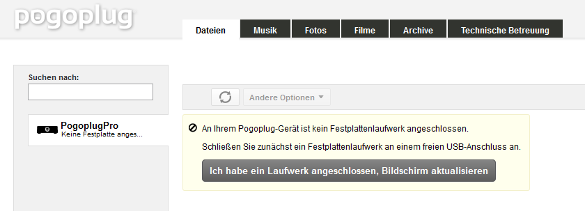

Ich habe nämlich das Problem, dass ich die Aktivierung des Gerätes zwar abschließen konnte (sprich: die Pogoplug-Webseite hat das angeschlossene Gerät korrekt erkannt), aber egal was ich jetzt per USB anschließe (USB-IDE-Festplatte, USB-SATA-Festplatte, USB-Stick) – es wird nichts davon erkannt! Die Webseite zeigt immer folgende Meldung an: “An Ihrem Pogoplug-Gerät ist kein Festplattenlaufwerk angeschlossen. Schließen Sie zunächst ein Festplattenlaufwerk an einem freien USB-Anschluss an.”.

Hm... also verifiziert habe ich nichts ... ich habe nur das System an meinen Router gehangen und habe mich auf der Pogoplug-Homepage registiriert ... während des Registriervorgangs suchte die Webseite nach meinem Pogoplug-System und fand dieses auch ...
Ich habe mal einen Screenshot angehangen, auf dem die besagte Fehlermeldung zu sehen ist ...

Auf dem Bild ist zu sehen, das du ein Pogoplug Pro besitzt.
Hast du es per Wlan oder per Kabel an den Router angeschlossen?
Oder schonmal beides probiert?
Ja... nee... also ich habe keine Pogoplug Pro, sondern nur die Classic/Basic. Keine Ahnung, warum die Pro-Variante auf der Webseite angezeigt wird... Dementsprechend ist es natürlich per Kabel angeschlossen.
