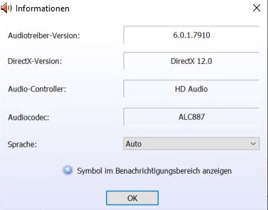

Der HD Audio Manager registriert nicht, wenn ein Gerät angeschossen oder entfernt wird (ein Stecker wurde entfernt).

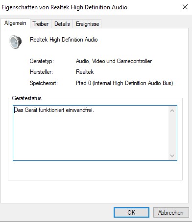

Im Gerätemanager wird die Soundkarte als " Funktioniert einwandfrei" aufgeführt

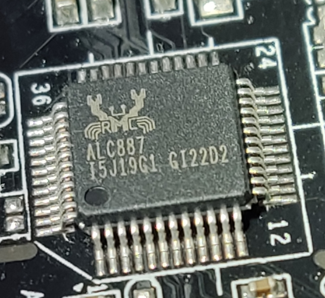

Der SoundChip ist direkt vor einem Slotblech verbaut.
Vor ein paar Tagen hab ich ein RAID Controller eingebaut. Warscheinlich hab ich das MB nicht vom Netz genommen, als ich die Karte eingebaut hab. Dabei bin wohl mit der Slotblende gegen ein paar Pins gekommen.
