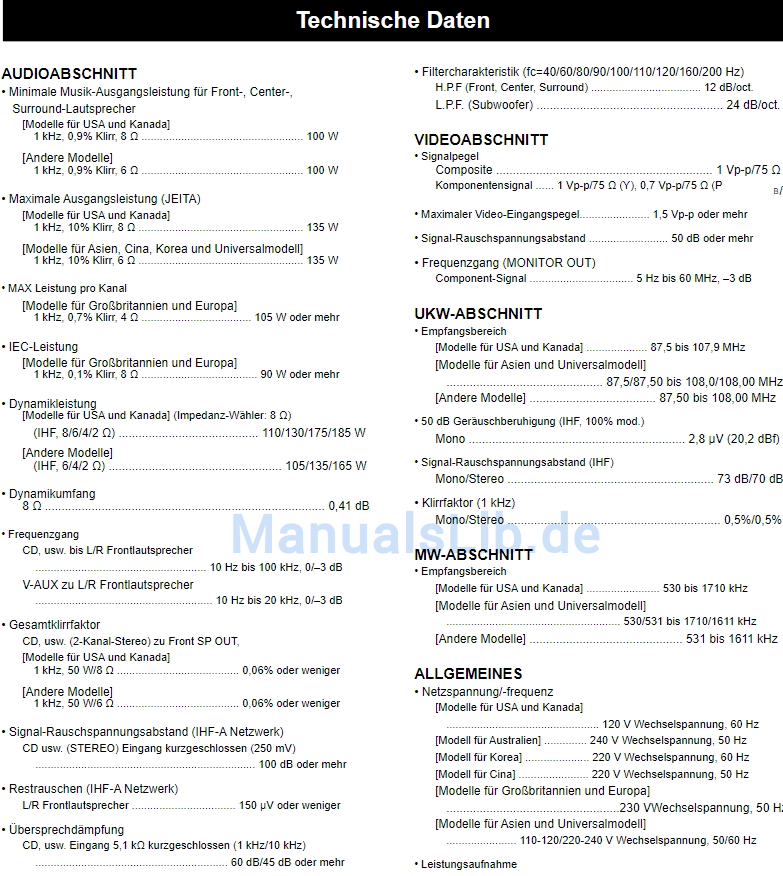

Ich komme nur mit der Beschreibung nicht so klar - Kompatibel mit 4 oder 8 Ohm Verstärkern? Anscheinend haben die LS 4 Ohm, mein Receiver ist mit 6 Ohm angegeben (ich hab null Ahnung von so was).
Kann ich das so kombinieren? Oder kennt jemand andere LS in dem Preisbereich?
(Ich hab mal die technischen Daten des Receivers angehängt, hier noch eine Beschreibung: https://www.fein-hifi.de/Surround-R...TR-6030-Dolby-Digital-DTS-Receiver::1166.html)

Wenn die Lautsprecher für AVRs mit 4 und 8 Ohm spezifiziert sind, dann kannst du die auch an deinem "alten" 6 Ohm Receiver betreiben.
Ohm beschreibt ja den Widerstand, je niedriger dieser ist, desto mehr Leistung ist dein AVR in der Lage den Lautsprechern zu liefern. Siehe auch die technischen Daten des AVRs.

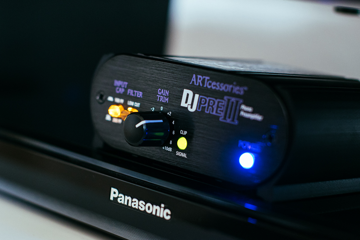

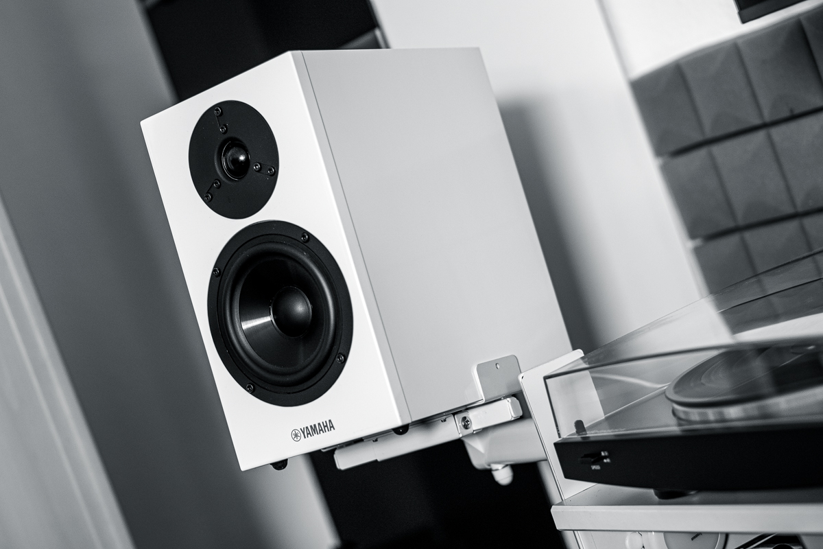

Kleinanzeigen sind einfach eine Welt für sich. :rolleyes: Es wurden letztlich ein Paar Yamaha NS-BP 300 aus der Bucht. Gebraucht, wie neu, vom Händler. Für den Plattenspieler gab´s als Upgrade noch einen DJ Pre II Preamp. :)
:D Man kennt's.
Sieht doch sehr schick aus, klingt es denn auch deinen Vorstellungen entsprechend?
Ich habe mich erst mal intensiv mit dem Receiver beschäftigt. Der war ja ursprünglich von einem 5.1-System und wurde damals aufgebaut und angeschlossen, das wars. Nach dem die Anlage auf das Aktiv-System umgebaut war, stand er nur noch rum.
Jetzt habe ich tatsächlich mal rausgefunden (Anleitung regelt), wie viele Funktionen der hat :D . So konnte ich das System ordentlich abstimmen. Bin absolut kein Profi, aber der Unterschied vom ersten Ausprobieren bis zur fertigen Abstimmung war schon heftig.
Die LS klingen sauber, nix überbetont. Fast schon unaufgeregt, im positiven Sinne. Auch beim Vinyl echt gut. Meine momentane "Test-LP" (Amorphis - Halo) klingt auf jeden Fall satter als vorher. Ist echt eine gute Referenzplatte, saubere Produktion ohne diesen heutigen Loudness-Mist.
Ich würde sagen, für fast alle Alben, die ich bis jetzt Probe gehört habe, egal ob CD, Stream oder Vinyl, habe ich das System gut abgestimmt. Ausnahmen sind bis jetzt 2 x Metallica. Das Black Album 2018 Remaster (Vinyl) und die Justice for all (CD, alte Pressung). Hier muss ich den Sub von 0 auf -4 runter regeln, weil die Kickdrums echt hart rüber kommen.
Aber das ist ja das schöne im Vergleich zum vorigen System - Wenn was nicht ganz passt, kann man eingreifen. Und obwohl ich da kein Profi bin, pingelig bin ich trotzdem. Sitze exakt im Stereodreieck und die Hochtöner sind mit Gradmesser und Zollstock auf meine Ohren gerichtet. :)
