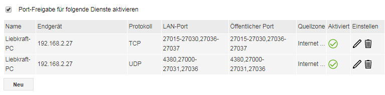

ich habe den router auch im betrieb. versionsnummer: SW-Version: 4.38.2.11.02
folgende ports weitergeleitet, siehe screenshot. (das sind ports für dark souls 3)
diverse online port scans zeigen mir jedoch an, dass die ports nach wie vor dicht sind. router wurde schon neugestartet.
ich habe auch nirgends optionen für unpnp. keine ahnung, was ich noch machen könnte.
