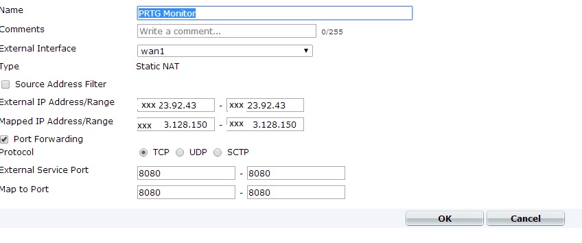

Dazu habe ich ein Port Forwarding auf unserer Fortigate 60C eingerichtet, welche wie folgt aussieht:
Externe IP\Port 8080 (auch bei Wordpress Blog Forwarding korrekt eingetragen) auf Interne PRTG Server IP\Port 8080 (Port 8080 wurde von PRTG automatisch dafür ausgewählt).

Im Anhang mein Port Forwading.

Was passiert bei einem Telnet von außen auf die IP:Port Kombination? Kriegst du da iwas wieder?
Wordpress und PRTG müßten nach deiner Konfiguration nun beide Port 8080 nutzen. Von außen kannst du aber nur die IP vor dem NAT angeben und zusätzlich einen Port. Auf welche lokale IP der Fortigate bei einer Anfrage von draußen verweisen soll, kann er nicht mal so, mal so verteilen – Geräte würfeln nicht (RNG mal außen vor ;) ).
Lösung: Entweder den Webserver, auf dem das Wordpress-Blog läuft, auf einem anderen Port lauschen lassen, oder eben diese PRTG-Monitoringgeschichte auf einem anderen Port lauschen lassen.

Mit dem Befehl telnet. :D Auf einem Gerät außerhalb des Firmennetzes eine Konsole öffnen und dann
Code:
telnet IP-deiner-Firma:8080

Na was denn nun? 80 oder 8080? Im Startpost hast du geschrieben, Worpress würde auf 8080 lauschen, weil das Forwarding auch auf 8080 eingetragen ist.
Wenn zwei Programme hinter einem NAT erreichbar sein sollen, dürfen sie nicht den gleichen Port benutzen. Die Lösung ist immer noch die gleiche wie oben erwähnt: Entweder den Webserver, auf dem das Wordpress-Blog läuft, auf einem anderen Port lauschen lassen, oder eben diese PRTG-Monitoringgeschichte auf einem anderen Port lauschen lassen.
