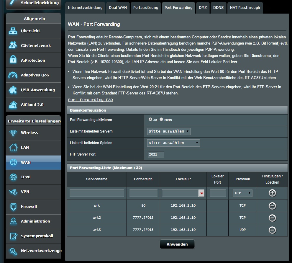

Ich möchte gerne einen Ark Server für mich und einen Kumpel bei mir Zuhause laufen lassen.
Dazu habe ich die nötigen Ports freigeschalten und dem PC (Windows 10) eine statische IP vergeben.
Ports: 7777, 27015 TCP und 7777,27015 UDP
Mein Provider ist Kabel Deutschland. Als Router verwende ich einen Asus RT-AC87U, davor verwende ich einen CBN CH6640E im Bridge Mode. Der Internetzugriff funktioniert ohne Probleme. Für die Ports habe ich natürlich die lokale IP meines PC´s angegeben.
Wenn ich die Ports jetzt online testen möchte, steht dort immer, dass sie geschlossen sind. Habe Probehalber mal den Port 80 geöffnet... der funktioniert. Windows Firewall und Router-Firewall zu deaktivieren bringt auch nichts.

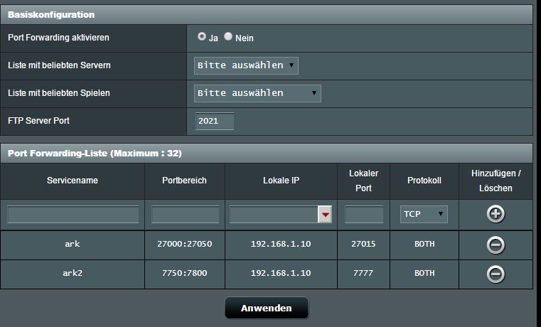

Musst du nicht bei lokaler Port nochmal die gleiche Portnummer eintragen? Sonst weiß der Router ja nicht an welchen internen Port er weiterleiten soll.
@ hansdampf84
Funktioniert leider auch nicht. Habe eben mal noch ein Firmware update vom Router gemacht... brachte leider auch keine Besserung.

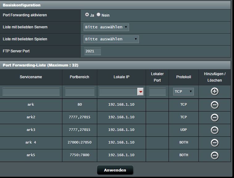

Definitiv. Es macht von außen netzwerktechnisch keinen Unterschied ob der Router ein Paket an Port xxx abweist oder ob der Router es weiterleitet und dann der PC das Paket abweist. Für denjenigen, der sich verbinden will, ist das Endergebnis dasselbe: Das Paket wird mit einem deny beantwortet oder gar komplett ignoriert.
Die Serveranwendung muss daher laufen, weil der Port sonst vom Betriebssystem gar nicht erst geöffnet wird.
Wie testest du denn ob der Port offen ist? Ich hoffe mal nicht mit einem Online-Scanner. Die spucken gerne mal falsche Ergebnisse aus. Entweder du lässt den Server laufen und verbindest dich von außen (zB vom Kumpel aus) mit dem entsprechenden Client oder aber du lädst dir WireShark runter und scannst deine Netzwerkschnittstelle ob Daten auf Port xy ankommen.
Bei Portweiterleitungen kann man im übrigen den lokalen Port mehr oder weniger frei wählen - natürlich muss das aber der Server-Port der Anwendung (Webserver, Gameserver, etc) sein. Eine Portweiterleitung zB mit Port 80 extern --> Port 8080 lokal wäre also kein Problem - wenn der Server denn auf 8080 läuft.

Also du hattest anscheinend recht Raijin. Die online Port Scanner haben scheinbar nicht das richte Ergebnis ausgespuckt. Mein Kumpel kam also auf meinen Server.
