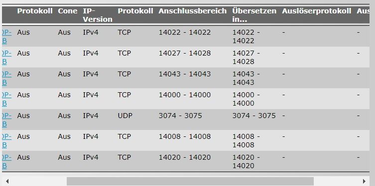

Hallo Leute,
ich habe ein kleines Problem und ich hoffe ihr könnt mir da weiterhelfen.
Ich muss für ein Spiel folgende Ports freischalten um auf den NAT-Typ "Offen" zu kommen. Aktuell ist mein NAT-Typ "Strikt".
Ports
TCP: 14000, 14008, 14020, 14022, 14027, 14028, 14043
UDP: 3074
Als WLAN-Box habe ich eine Technicolor TG789vac. Wie das ganze aktuell aus sieht habe ich mal angefügt.
Es funktoniert nur leider nicht. Im Spiel (For Honor) ist mein NAT-Typ immer noch "Strikt" und wenn ich ich zB mit einem Port Forwarding Programm teste ob die Ports offen sind, fällt dies leider auch negativ aus.
Ich hoffe also jemand von euch kann mir da weiterhelfen. Mein ISP ist übrigens A1.
Vielen Dank im Voraus!
LG :)
Kenne den Router nicht, aber das sagt Google dazu: Link
Hast du denn ein Gerät irgendwo angegeben damit er überhaupt weiß wohin die Ports sollen?

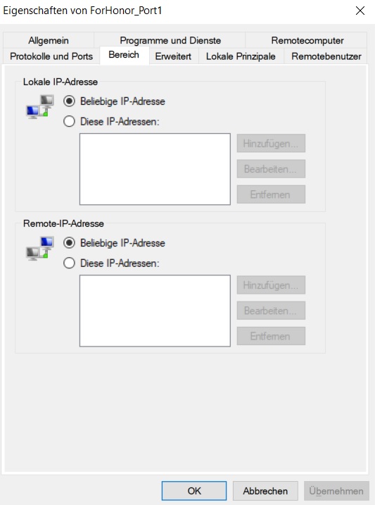

Ja mit dem Link habe ich es so weit gebracht wie es jetzt ist :D
Als Gerät habe ich meinen PC angegeben, also die IPv4-Adresse, welche ich mit cmd mit ipconfig am PC ausgelesen habe.

Wie gesagt laut IPS definitiv kein CGN. Bei der Firewall habe ich auch schon die eingehenden Regeln erstellt. Habe ich auch gedacht, dass es eventuell an dem liegen könnte. Funzt aber trotzdem nicht. :(
Korriegt mich bitte wenn ich falsch liege aber die beste Testmethode müsste doch sein, das Spiel einfach anzuwerfen und zu schauen, ob sich der NAT-Typ verändert oder nicht? Und wie gesagt dieser ist immer noch auf "Strikt" statt "Offen".
Kannst du einen Screen posten wo man das mit der Quell-IP "beliebig" sieht? Ich denke ich habe es richtig gemacht? Siehe Anhang.
Edit:
Hab gerade getestet. Also wenn ich normal Ingame bin ist NAT-Typ "Strikt". Laut einem Portchecker ist im Hauptmenü des Spiels plötzlich nur der TCP 14000 Port offen?! Und wenn ich einem Multiplayer Spiel joine dann öffnet sich plötzlich nur der UDP 3074 Port aber alle anderen sind zu?! Irgendwie blick ich da nicht durch.
Ja, das ist die Einstellung , die ich meinte.

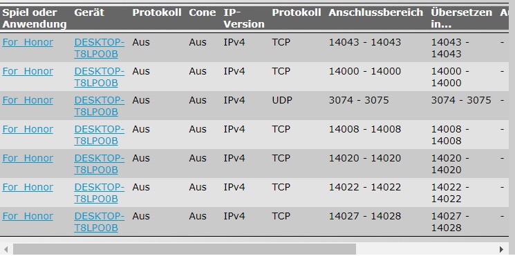

Danke für die mega Erklärung! :daumen: Am Verständnis haperst jetzt auf jeden Fall nicht mehr.
Ich bin aber mittlerweile mit meinem Latein am Ende, hab alle möglichen Ports weitergeleitet (auch in der Firewall), hab DMZ und uPnP aktiviert, mir eine statische IP gegeben aber hilft irgendwie alles nichts. :heul:
Was anscheinend jetzt funktioniert hat ist, dass die Ports offen sind. Aber ingame immer noch NAT-Typ "Strikt" :rolleyes: :freak:
