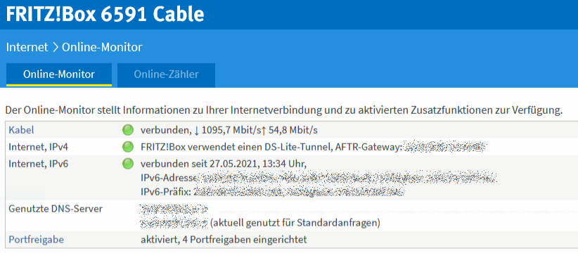

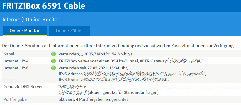

es gibt eine Fritz!Box 6591 und ein Vodafone Kabelanschluss (mit theoretisch 1 GB down).

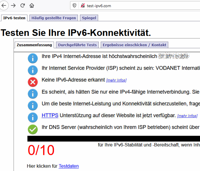

Wenn ich meine IP anzeigen lasse, dann bekomme ich nur eine (ominöse) IPv4 Adresse. Nie eine IPv6 Adresse:
https://test-ipv6.com/

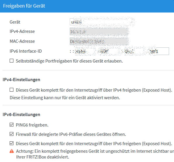

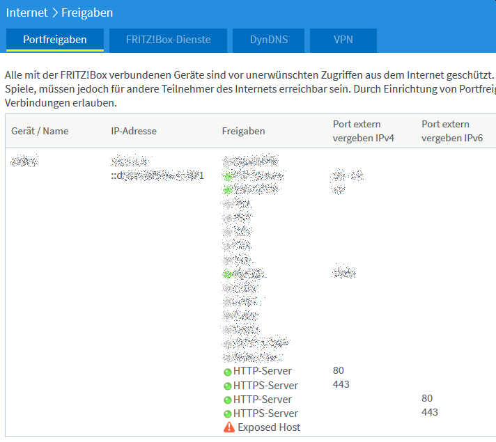

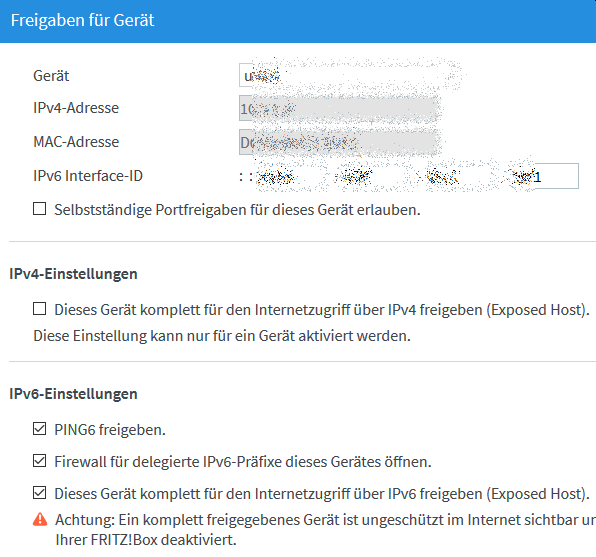

In der Fritz!Box sollte alles richtig eingestellt sein, auch die Freigaben passen und sind lokal erreichbar. Von extern ist nichts erreichbar. Weder IPv4 noch IPv6. Man kann auch nur IPv4 Adresse erreichen, keine IPv6.
IPv6 nach dem Schema: http://[2003:de:###]:80/
