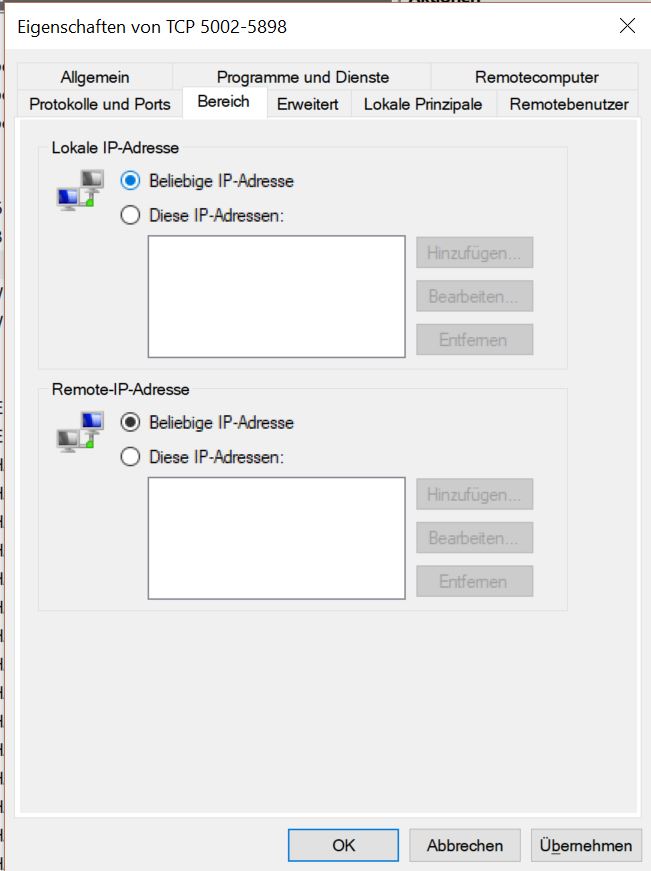

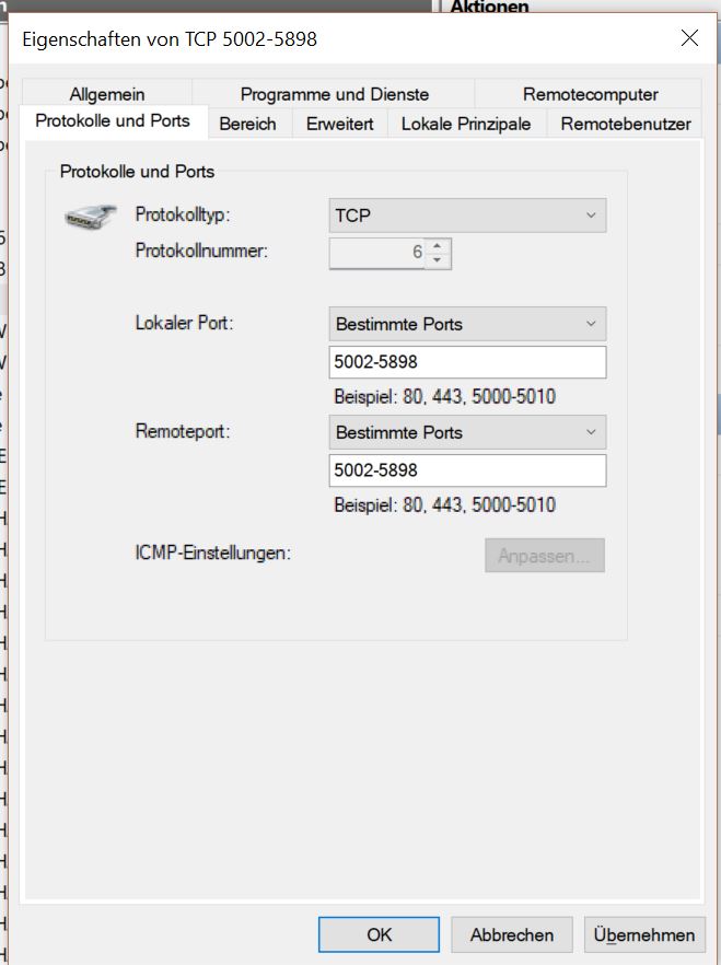

Hier Beispiele wie die Regel in der Firewall aufgesetzt wurde:

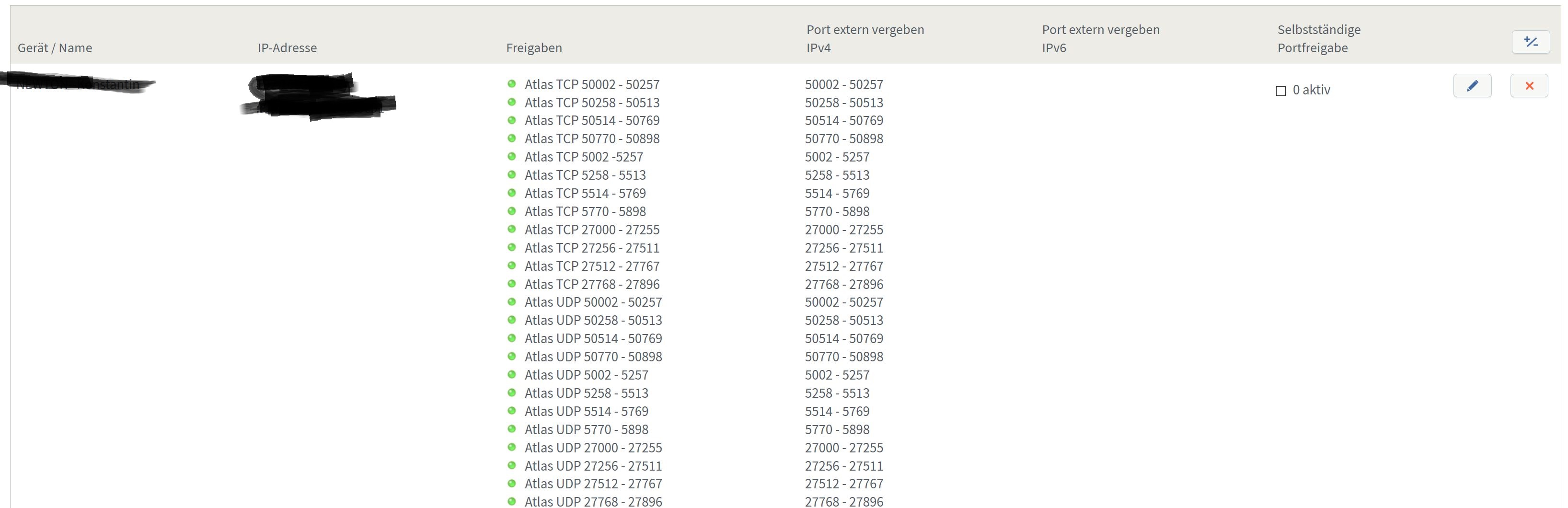

Und hier die IPv4 Ports aus der Fritzbox

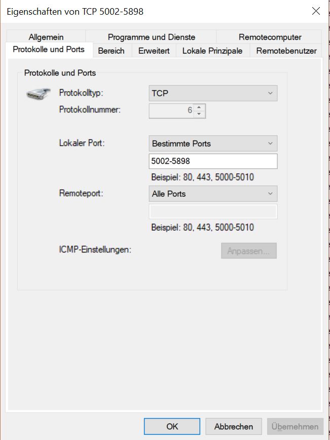

Als Remote-Port musst du alle Ports zulassen. Du weißt ja nicht, über welchen Port die Anfrage reinkommt.
Vielen Dank für den Hinweis. Ich habe den Haken für das Gerät gesetzt, leider hat das aber noch nicht das Problem behoben. Du meinst mit Remote Port die "Selbstständige Portfreigabe", richtig? Oder meinst du jeden Eintrag als "MS Remotsdesktop" ?
Nein, @kisser meint die Firewall-Regel.
Eine Regel besteht aus zwei Teilen, dem Matching und der Action. Letztere ist das was mit dem Datenpaket passieren soll, blocken oder zulassen. Das Matching beschreibt die Eigenschaften, die auf das Paket zutreffen müssen, damit besagte Action ausgeführt wird. Sinngemäß sagt eine Regel also folgendes: "Alle Pakete, die Ziel-Port=x UND Quell-Port=y UND bla=z ... sollen geblockt werden". Trifft auch nur eine Eigenschaft nicht zu, tut die Regel gar nix.
Was heißt das nu konkret? Du hast der Firewall gesagt, dass Ziel-Port (=Lokaler Port) und Quell-Port (=Remote Port) im Bereich 5002-5898 sein müssen. Letzteres weißt du aber gar nicht, weil der Absendeport bis auf wenige Ausnahmen stets zufällig ist. Die Firewall müsste also "Lokaler Port = 5002-5898 --> zulassen" lauten.

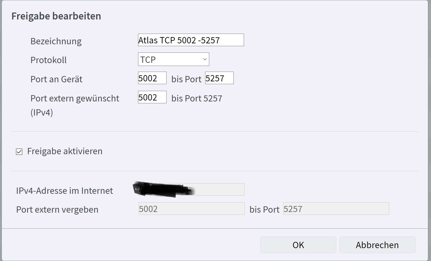

Dasselbe gilt im übrigen für Portweiterleitungen. Auch da wird stets nur das angegeben was 100% auf das eingehende Paket zutreffen muss, um als Action die Weiterleitung zu triggern. Auf dem Handy kann ich den Screenshot aber irgendwie nicht richtig ranzoomen und sehe daher nix.
Alles klar , habe die Firewall-Regel entsprechend umgestellt, so dass der Remoteport nun alle Ports bedient.
@ Riajin: Was müsstet du denn auf den SCreenshots erkennen können? Mache gerne Neue...

Ist auch egal. Worauf ich hinaus will ist, dass man auch bei Portweiterleitungen das matching bzw den Trigger ähnlich wie bei der Firewall einstellen kann. In der Regel definiert man dabei ausschließlich den externen Port sowie die lokale Ziel-IP mit dem internen Port. Der externe Port ist derjenige, den zB ein Mitspieler von außen eingeben würde, während der interne derjenige ist, auf den die Verbindung weitergeleitet wird. Quell-Port bzw. -IP lässt man leer (=beliebig). Je nach Router heißen die Port evtl anders, aber das Prinzip ist dasselbe.

Das müsste nach meinem bescheidnen Verständnis der Fall sein. Hier ein Screen der Freigabe eine der Ranges:
Hier die Regel, wie aktuell hinterlegt:

Das sieht soweit gut aus. Prüfe aber noch auf welches Profil deine Netzwerkverbindung eingestellt ist (öffentlich/privat/domain, privat sollte es sein) und stelle sicher, dass die Firewall-Regel auch für dieses Profil gilt.
