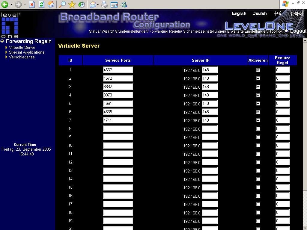

Ok schon mal dann so weit. Hier ein Screen mit den Virtuellen Servern. So wie ich es jetzt hab kommen immernoch LowIDs zustande. Ich überlege mir ernsthaft für diesen Rechner den DMZ Modus permanent zu aktivieren. Ist ja dann auch nix anderes, als es vorher war mit DSL Modem und Sygate Personal Firewall.
Irgendwie scheinen diese Level One Router nicht gerade das gelbe vom Ei zu sein. Naja aber was will man für 33 Euro erwarten....
E D I T :
Das Problem hat sich erledigt. So wie auf dem Bild sind die Ports richtig eingetragen. Das Problem war, dass nach der Anleitung des Level One WBR-3406TX nur ein Neustart des Routers im Browsermenü nötig sei, um die Einstellungen zu übernehmen, was leider nicht der Wahrheit entspricht, wie man es bei anderen Routern kennt. Man muss ihn vom Strom nehmen, ne Weile stehen lassen und dann wieder anschließen, ggf neu manuell verbinden und die Ports sind offen.
Ich hoffe ich konnte hiermit denen helfen, die den selben Router und das selbe Problem haben und mit Google oder der Boardsuche danach gesucht haben.
