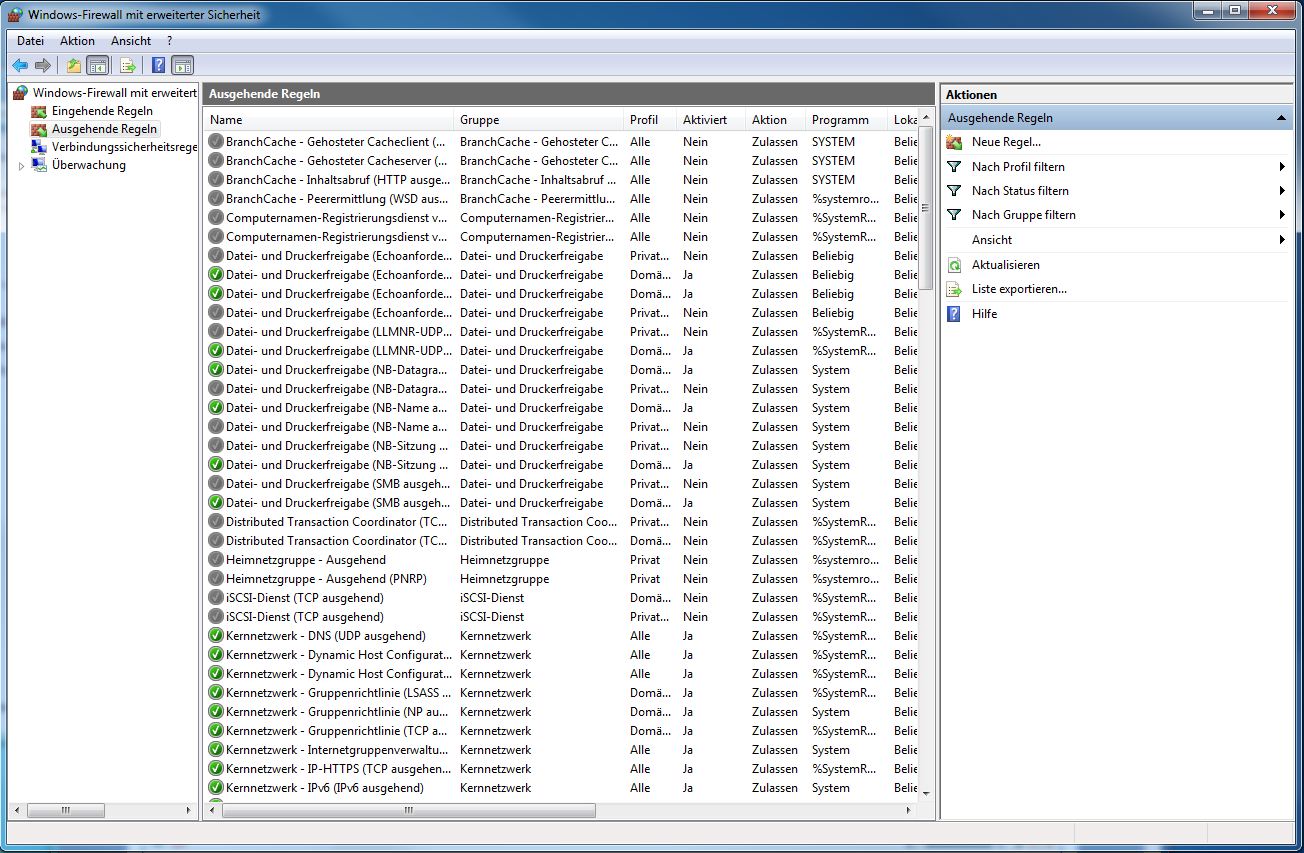

Versuch mal unter Windows 7:
Firewall: Dort dann erweitere Einstellung:
Vielleicht findest du ja was in den Regeln :)
hm...werd ich mal schauen und probieren - thx @Deathcore
