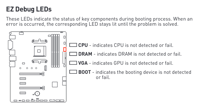

Das Motherboard hat Diagnose-LEDs:
B450 TOMAHAWK MAX II | MSI

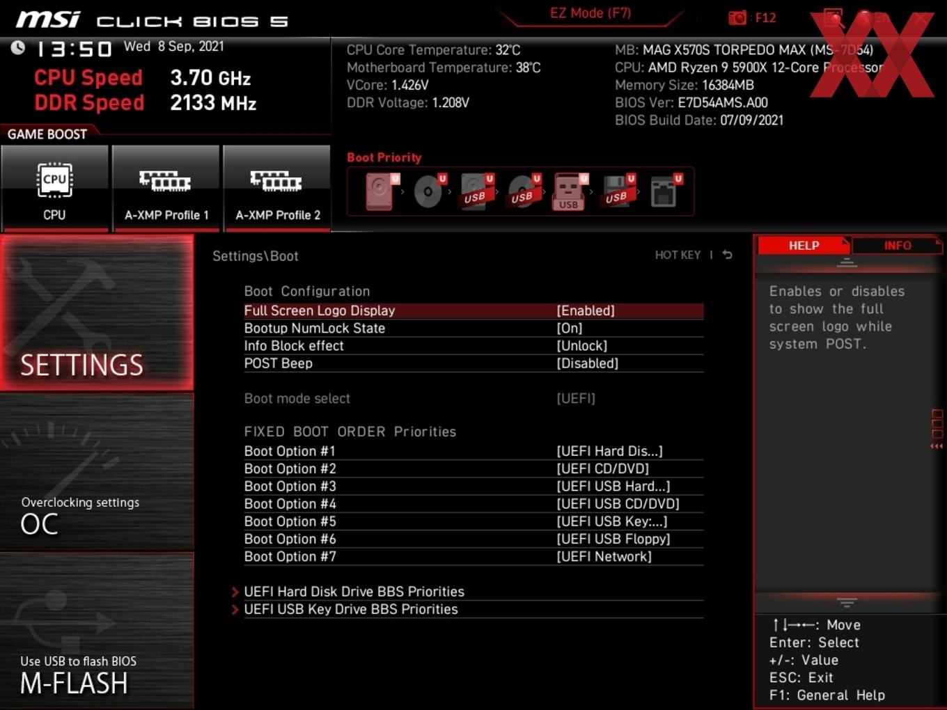

POST Beep aktiviert?

Was ist denn nun mit dem "POST Beep" wie oben abgebildet? Hast du den deaktiviert und was soll der Schmafu von wegen "Kleinreden", welche Probleme hat denn dein Rechner? Wie schon geschrieben bekommst du bei einem "Memory Refresh Time"-Error nur einen schwarzen Bildschirm, dein Rechner würde also gar nicht erst hochfahren was er aber wohl tut, zumindest gehen wir davon aus da du ja immer noch keine Angaben zum Fehlerbild gemacht hast...

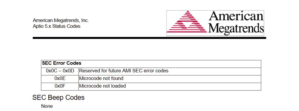

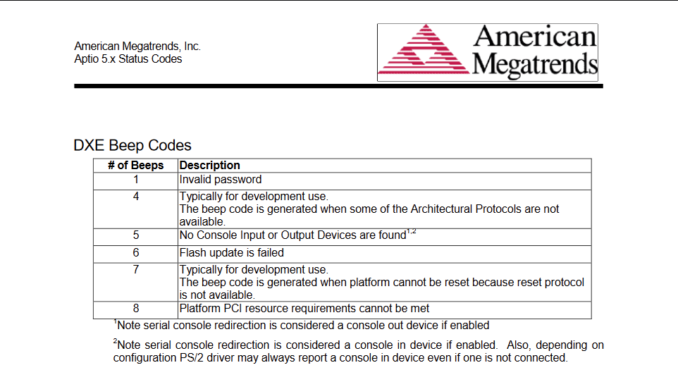

@Vogelfreund
Quelle
Aptio 5.x Status Codes Checkpoints & Beep Codes for Debugging
Document Revision 2.03
Revision Date: July 10th, 2015
UEFI Initialization phases:
  1. SEC (Security) phase:
    Pre-RAM code handles CPU initialization to create temporary stack in CPU cache.
  2. PEI (Pre-EFI initialization) phase:
    Finishes CPU initialization, discovers the DRAM, and determines boot mode (cold boot, S3, S4)
  3. DXE (Driver Execution Environment) phase:
    Loads drivers that initialize the rest of system hardware.
  4. BDS (Boot Device Selection) phase:
    Finds boot devices, loads the OS, and passes control over to the OS
AMI BIOS POST Codes - Supermicro
Vielen Dank an alle für die Stellungnahmen. Da ich sonst keinerlei Beeinträchtigung auf meinem System bemerke, muss ich wohl mit diesem kleinen „Fehler" leben. Daher habe ich POST-Beep deaktiviert.
