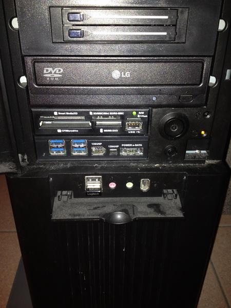

Von Conrad Elektronik habe ich einen 3,5 Zoll Fronteinschub. Der kann Power eSTATA mit nur einem Kabel auch bei 3,5 Zoll Platten.
Allerdings funktioniert der wiederrum nicht richtig beim normalen H87 SATA Anschluss.
Bei den Zustätzlich STATA Steckplätzen auf meinen Z87-UD5H Baord, allerdings schon.

Bei meinen Modellen, die ich von Conrad Elektronik gekauft habe, steht "Power eSATA" mit dabei.
Die gibt es aber komischerweise nicht mehr.
Das war er:
http://www.conrad.de/ce/de/product/975361/Conrad-USB-30Power-eSATAFireWire400-Fronteinschub
