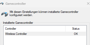

Versuche mal Windows+R und gebe dort joy.cpl ein. Dort sollte er präsent sein.
Das steht dort wenn ich meinen DS4 angeschlossen habe:
