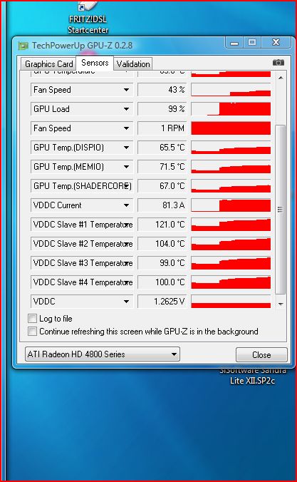

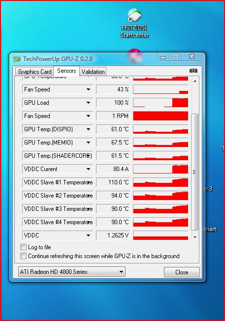

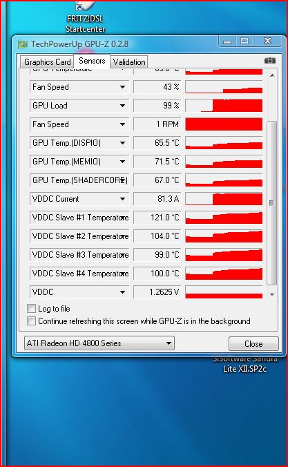

schau mal einer an ... du hast auch VDDC Current mit über 80A und VDDC Temps 1-4 sind auch spitzenwerte von 120°C dabei ...
mit welchen einstellungen hattest du furmark laufen ? und wie lange ? blieben die Temps der VDDC 1-4 dann stabil oder wären sie noch weiter gestiegen ?
Danke
Danke

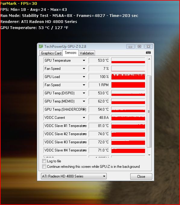

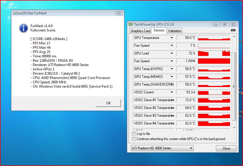

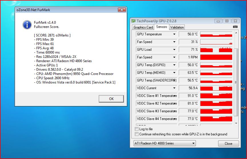

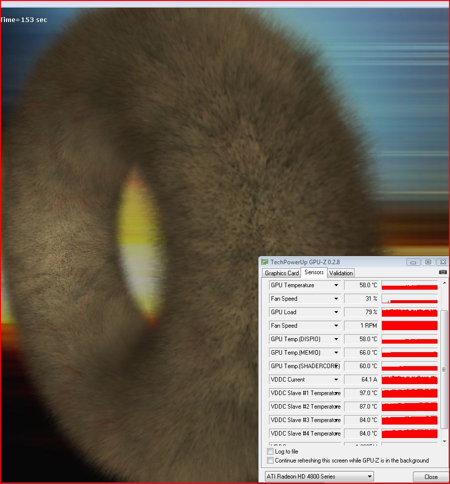

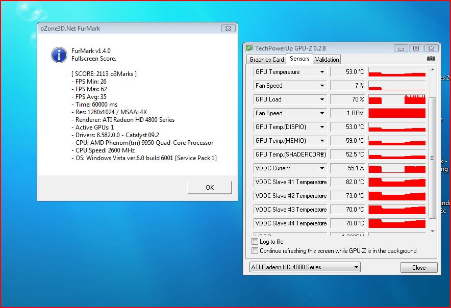

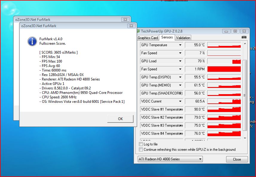

Hi, wir leben noch. Seltsamer weise nie über 70A, warum auch immer.
Werte sind beim Bild beschriftet. Bei Dauertest blieben die Temps nach 130 sec konstant.
Nebenbei ein Test nach dem anderen, ohne große Pause.
Das letzte Bild nach 200sec keine Temperhöhung mehr, bei 100% Lüfter.

Digitale sons könnte man die VDDC nicht auslesen

ja davon hab ich ja auch gehört, deswegen hab ich ja gestern nacht den standardkühler und Lüfter wieder rauf gemacht ... trotzdem sind die werte so hoch ... siehe bilder
.. mach doch mal aus spass auch den test mit dem MSAA4x und MSAA2x und MSAA0x
und poste deine ergebnisse dann nochmal hier ... danke

ich hab jetzt mal mitm furmark getestet und da gehen die temps beim vddc 3 auf 134° hoch und bleiben dort stehen, die anderen sind etwas kühler...
Wobei durch meine jetztige konstruktion kommt wesentlich mehr luft an den kühler der spawas als vorher. die spawas werden bei der pcs einfach mehr als schlecht gekühlt...
