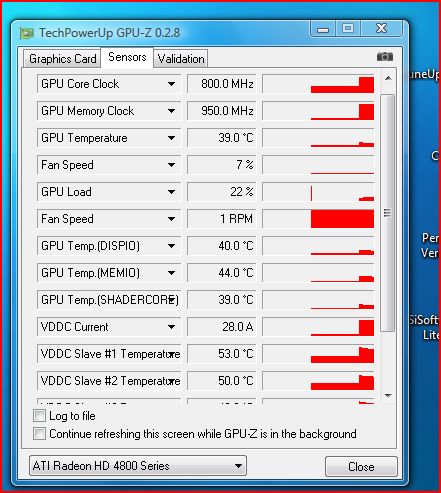

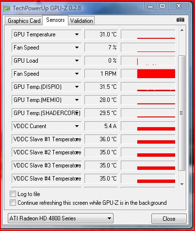

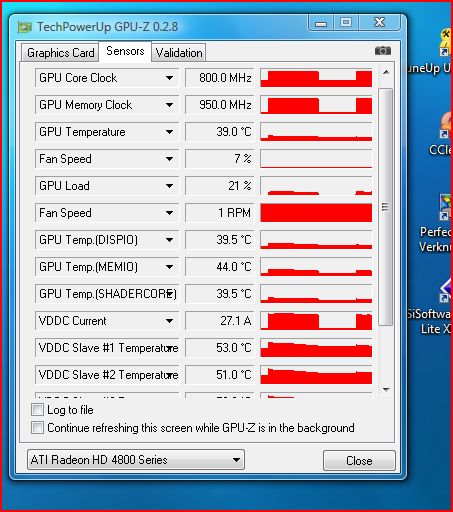

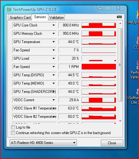

Furmark lastet die GPU aber zu 99% aus, bei dir sind es nur 20.
Das Prog muss im Vordergund laufen.
MfG
