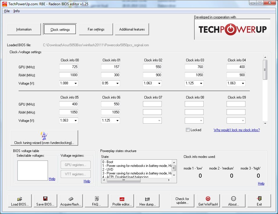

@Apeescape: so nah und doch so fern ;-), ein Thread unterhalb von diesem stehts:
https://www.computerbase.de/forum/threads/5850-bios-mit-rbe-1-24-beta-geknackt.694027/
Aber im Prinzip Bios mit einem Tool aus der Karte rausholen:
http://www.techpowerup.com/downloads/Utilities/BIOS_Flashing/ATI/
und dann mit dem RBE editeren:
http://www.techpowerup.com/rbe/
und dann wieder mit dem Tool zurück in die Karte.
Aber da sollte man schon wissen was man tut. Rausholen tue ich, aber reinflshen ist mir zu riskant.
Mehr kann ich dir da nicht dazu sagen. Kenne mich damit nicht besonders aus.
