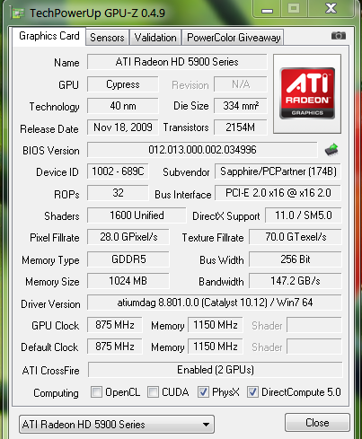

Mal eine andere bescheidene Frage am Rande: Nachdem Du erfolgreich das BIOS der ATi geflashed hast, wie wäre es, wenn Du der ATi noch ein wenig PhysX mit einer zweite NVidia beibringen könntest. Dann sieht GPU-z so aus:

Um deine bescheidene Frage beantworten zu können, müsstest du mir eine Nvidiakarte zur Verfügung stellen :D
