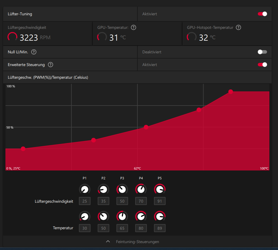

Danke für die Antworten. Habe zu erst Versucht die Steuerung direkt über Adrenalin zu machen, da war ich zu ungenau. Die Auswertung über GPU-Z ergab, dass die Lüfter bei ca. 50% drehen und bei 62 Grad Hotspot anspringen. Finde es interessant, dass ich hier nicht präventiv vorgehen kann, indem ich generell 25% anliegen lasse und das ganze geschmeidig steigere, dann dauert es auch generell länger bis die 60 Grad + HotSpot erreicht werden. Finde es generell interessant, dass eine manuelle Steuerung gar keinen Einfluss hat.
Da liegt auch eher mein Interesse in der manuellen Steuerung. MSI Afterburner war nur eine Alternative aus vergangener Zeit.
Aktuelle Einstellung inkl. Hotspot und Drehzahl ....
GPU-Z mit Lüftereinstellung nach Neustart:
26% und gleichzeitig 3200 RPM?

Also da haste ja VIEL zu hoch eingestellt. Denk dran das geht nach Hotspot der bis zu 90 Grad werden kann - den Du als Target 78 Grad eingestellt hast. Klar das das laut wird. Stell das man was runter opder lass mal das VBIOS steuern indem Du den manuellen Modus deaktivierst.
Wenn das nicht hilft ist da aber was kaputt - dann würde ich die Karte reklamieren. Wenn das VBIOS die Lüfter steuert - also wenn Du in der Radeon Software die Lüftersteuerung auf Automatisch stellst, sollten die Lüfter bei einer intakten Karte nicht auf 100% drehen.
MSI Afterburner GENERELL nicht mit AMD Karten verwenden. Das geht meist schief, da sich da die Radeon Software Einstellungen mit denen in Afterburner "beißen". Diee Aussage ist hier gerne mal ein Anlass dafür das man hier angefeindet wird - aber Tatsachen muss man an der Stelle halt benennen wie sie sind. Bei AMD Karten KEINE!!!! Drittanbieter Tools verwenden - nur die Radeon Software. Die hat, im Gegensatz zu Nvidia, aber alles was man braucht on board.

Wie gesagt, habe den Afterburner runter und GPU-Z liest auch im Automatikmodus immer eine Drehzahl von 3200 aus - Egal ob mit oder ohne aktiven Zero Fan oder was auch immer . Denke hier liegt ein technischer Defekt vor und der geht in die RMA.
Vielen Dank.
Der Afterburner war wie gesagt nur eine leise Erinnerung an meine Zeit im grünen Lager.
Auch manuell und dann mal extrem eingestellt:
Bleibt bei ~3200 RPM
Reaktionen: RaptorTP
