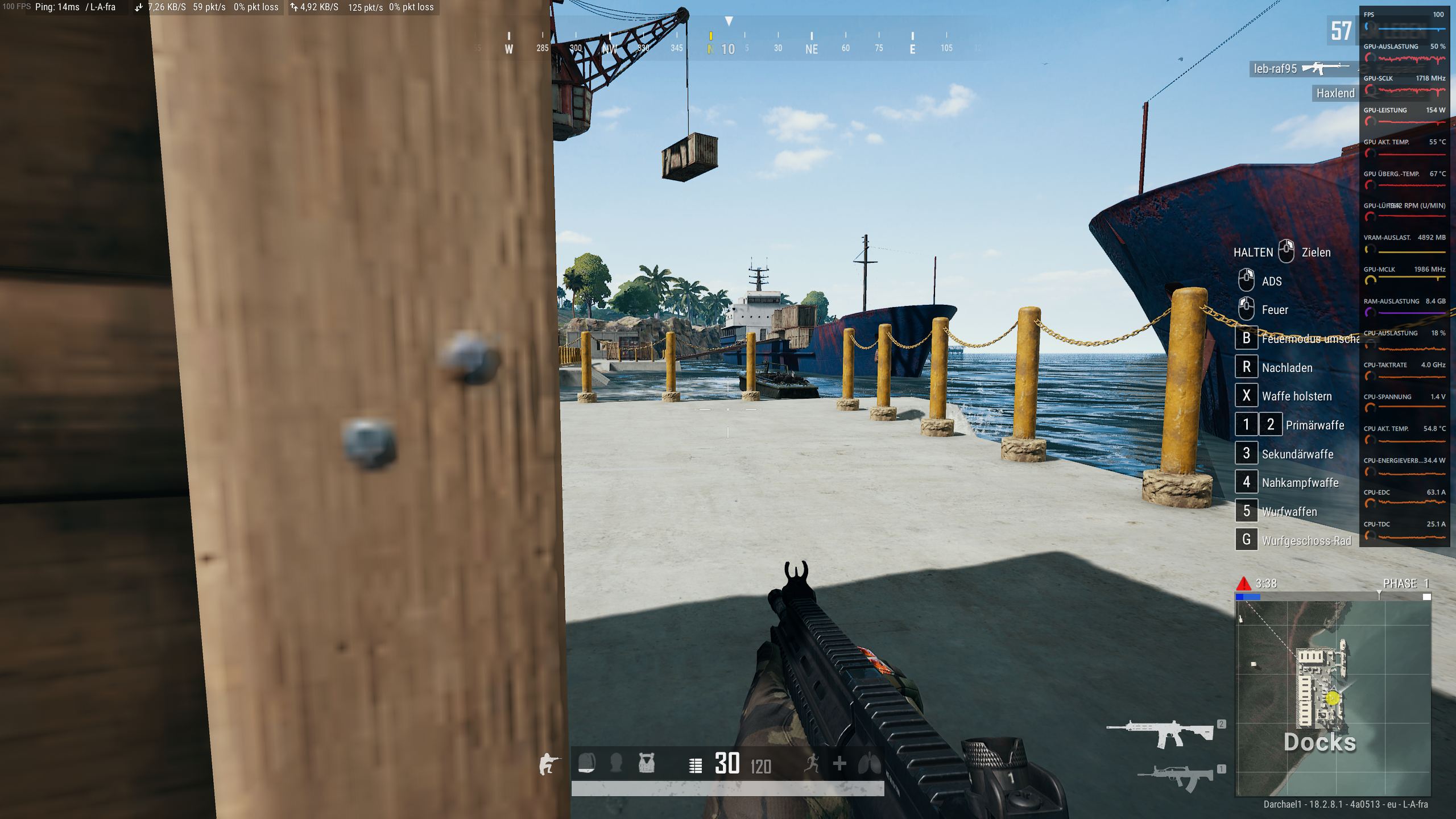

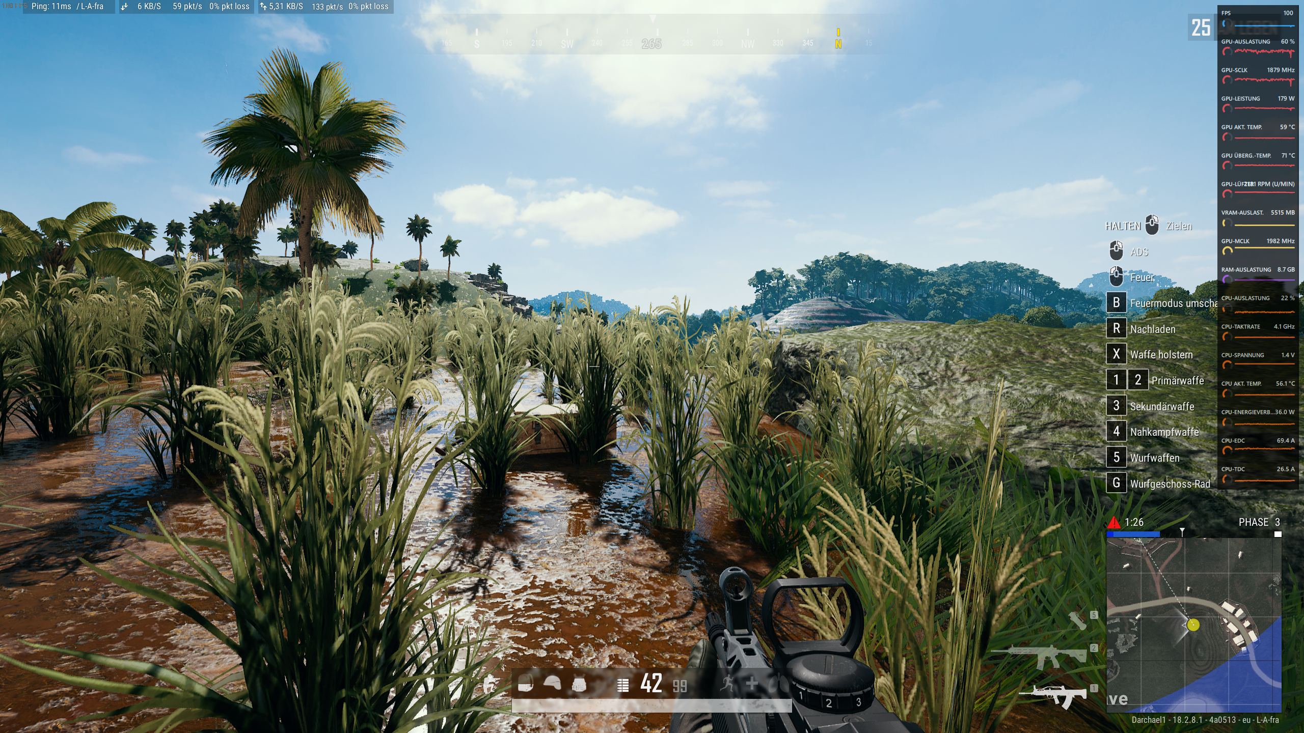

Während des Spielens bleibt das Spiel spontan stehen (<1s) und läuft dann weiter.

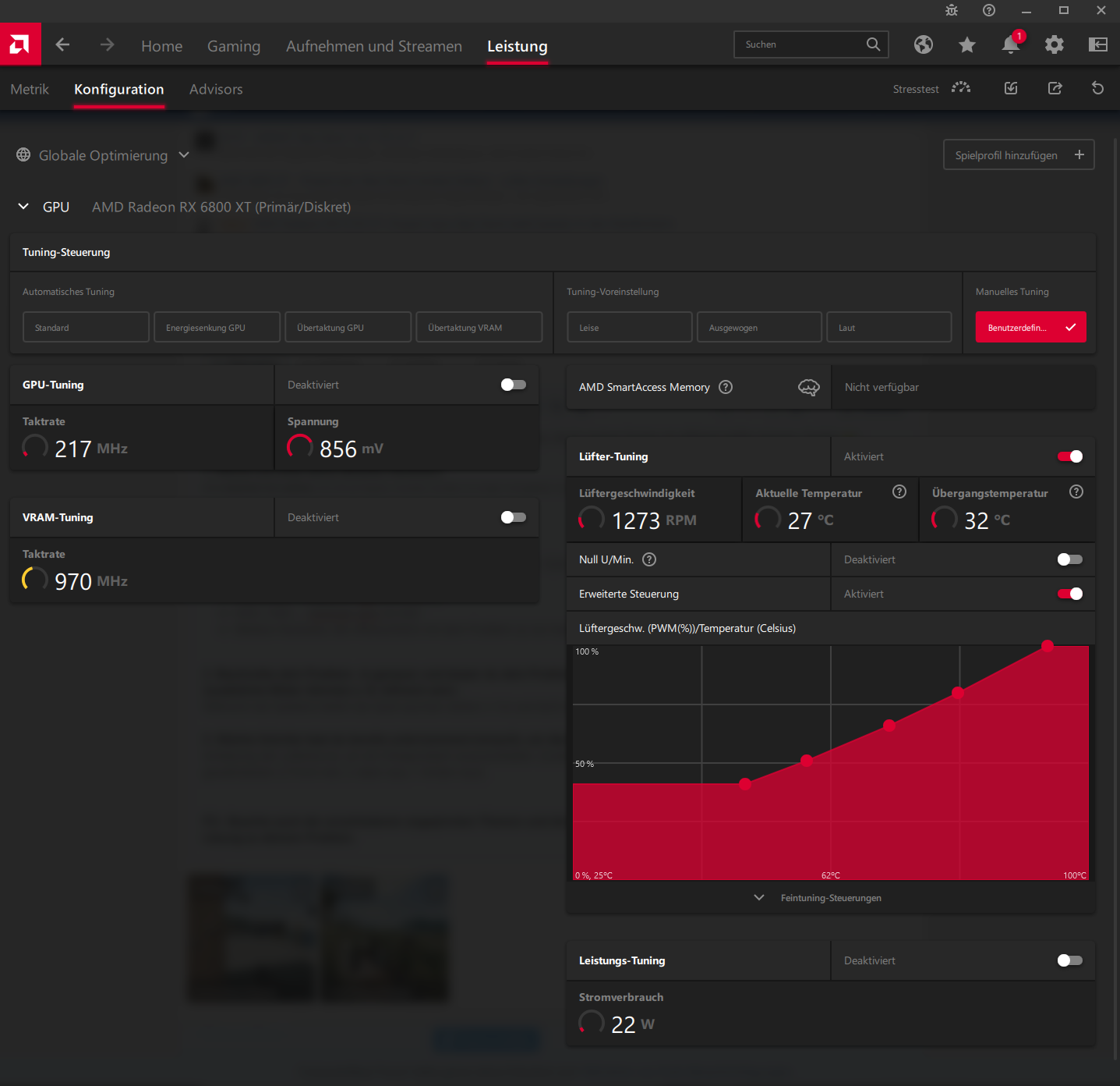

Anhebung der Lüfterkurve, um ein Hitzeproblem auszuschließen. Zusätzliche Lüfter installiert, um einen besseren Airflow zu gewährleisten (2 Front rein, 2 oben raus, 1 hinten raus).

Man kann bei AMD auch sowas wie einen Mindesttakt einstellen.
Der aber überhaupt nichts ändert(Mindesttakt).Ich habe auch eine 6800XT und nen 3700X.

Ich habe es mal mit und mal ohne probiert, ich habe auch mal die FPS im Rivertuner gelocked, damit habe ich bis jetzt die besten Ergebnisse erzielt, aber leider immer noch mit deutlichen Rucklern. Video auf Youtube habe ich hochgeladen, damit ihr seht, was ich meine:
Video
Im Video habe ich die FPS auf 100 via RT gelocked.
