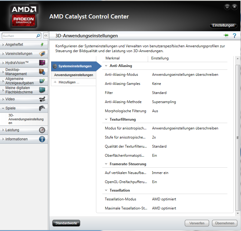

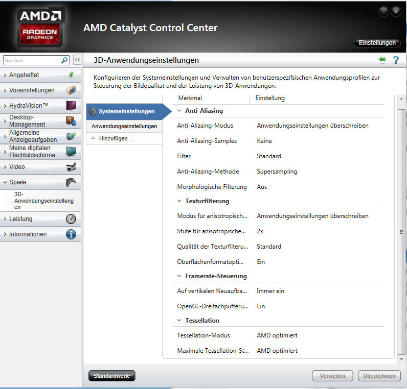

Btw: fast vergessen: du hast nicht irgendwie selber was im Catalyst Center eingestellt, dass die ganzen Spiele mit z.B. 8xSSAA laufen? :D
ok fu**, ich bin einfach nur dumm xDD
hab gesehen, dass ich bei spiele-->3D einstellungen nur müll eingestellt hab, was natürlich meine graka überfordert
hab deshalb mal alles auf minimal (wenn man des so sagen kann, also keine filterung usw) gestellt und es läuft alles flüssig
aber welche eisntellung wäre am passendsten für meine graka?
