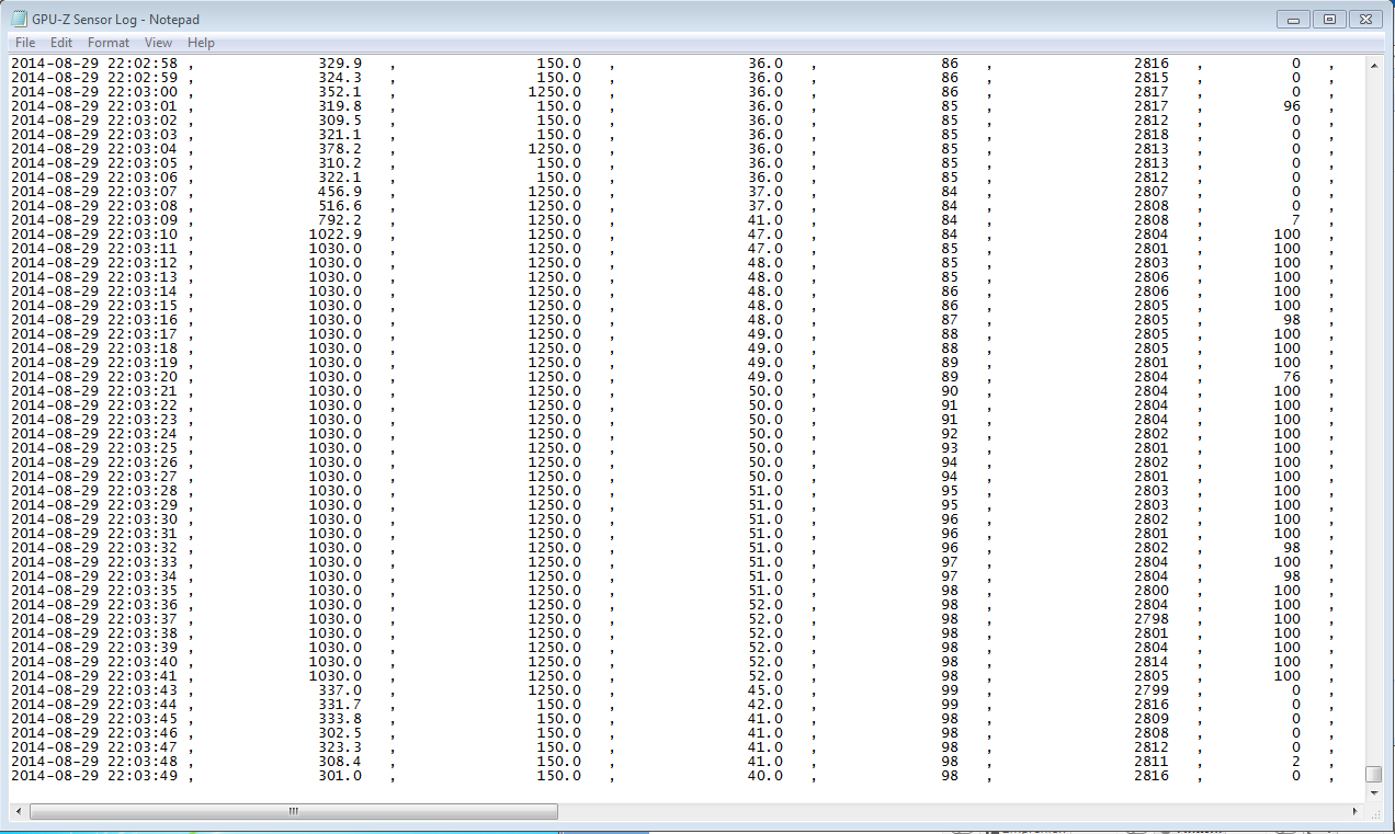

Also, das sind die Logs aus GPU-Z.
Dort, wo sie zwischen 600 und 800 MHz schwankt, hatte ich den Heaven Unigine Benchmark laufen.
Sehr merkwürdig, dass das plötzlich passiert. Sonst hatte die Karte eigentlich keine Probleme.
Allerdings hat sie im Benchmark 1080 MHz angezeigt. Versteh ich nicht :freak:
Das ist doch nicht normal, dass eine GraKa bei einem Benchmark nur bis zu 800 MHz geht, oder?
Ich hab den aktuellen 14.4 Treiber drauf.

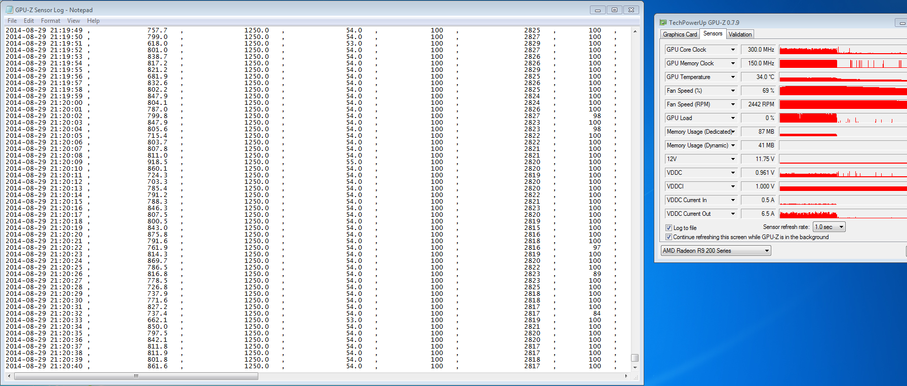

Im Benchmark kommt die Graka auf 600 - 800 MHz, das darf doch nicht sein, oder?
Und normal wahrscheinlich auch nicht...
Beim Bench merkt man dann außerdem wenn der Takt schwenkt, indem der Benchmark dann anfängt zu stocken.
Also nicht ruckelt, sondern mal langsamer, dann wieder schneller, langsamer, dann wieder schneller usw.
Als ob du beim Autofahren aufs Gas eine Zeit lang trittst und irgendwann unterm Fahren, den Fuß vom Pedal nimmst und wieder drauftrittst.
So geht das dann.
Und jetzt plötzlich hält die Karte den Takt.
Kann das ein Hintergrundprozess sein oder hat das damit nichts zu tun?

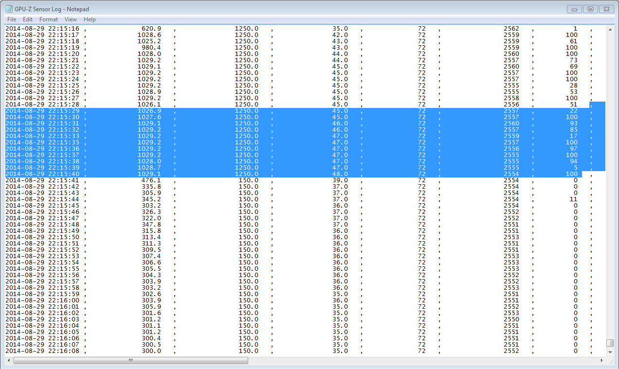

Ach so .. nicht vergessen ... CPU. Wenn Deine CPU nur 47 FPS vorbereiten kann, dann rechnet Deine Graka auch nur 47 FPS. Nicht dass die sich die ganze Zeit langweilt. Wirst Du an der Auslastung der Karte sehen.
der GPU Load schwankt ganz schön.
Ganz Rechts im Bild
War gerade in Risen 3
