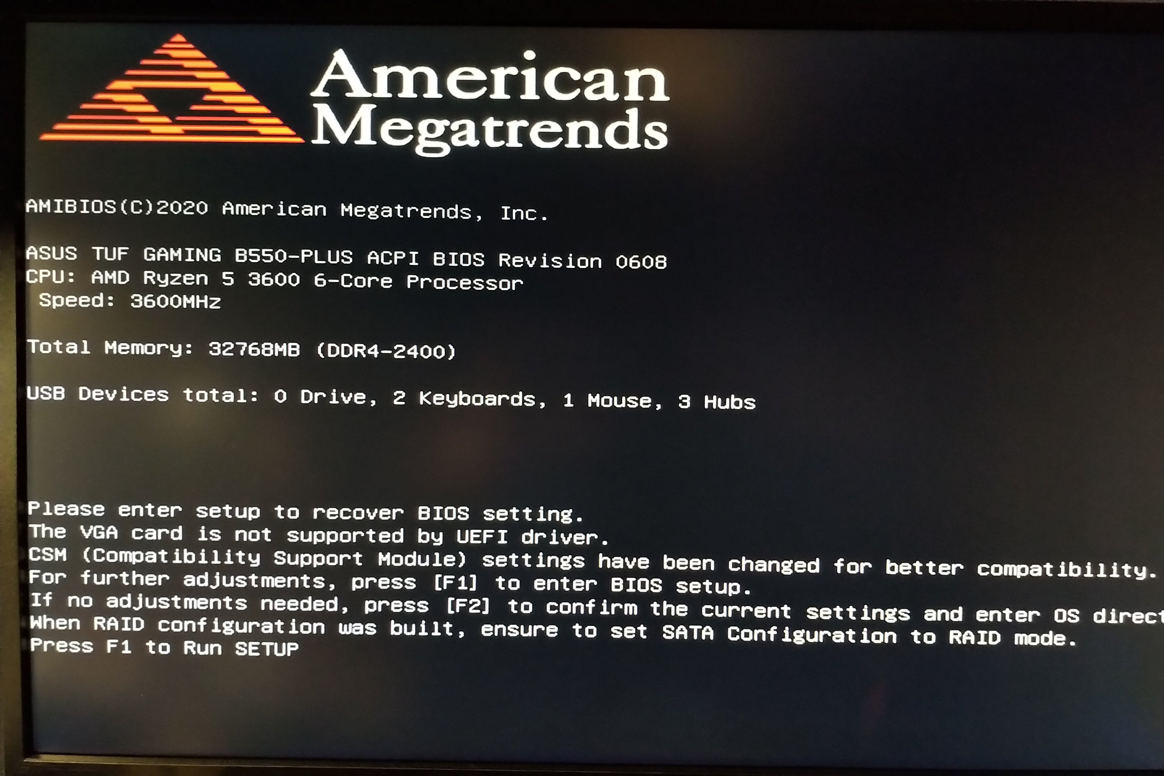

Dann habe ich die Graka mal in den zweiten PCIex16 Slot gepackt (der mit weniger Lanes angebunden ist) und ich dachte ich sehe nicht recht, Bild kommt, BIOS war zu sehen. Allerdings mit ein paar Meldungen, Foto im Anhang, auch eine Meldung zur Graka.
Hatte dann nochmal den ersten PCIex16 Slot versucht, wieder kein Bild und Board meldet VGA Fehler.
Also wieder zurück in den zweiten Slot und die M.2 dazu, läuft. Win10 konnte booten. Linux scheint aber Probleme zu haben, normaler Boot endete mit schwarzem Bild, im Recovery Modus waren unzählige IOMMU Fehler, aber auch ein paar zur AMDGPU....
