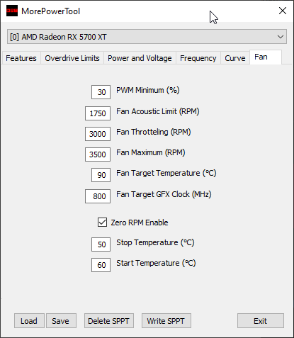

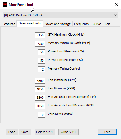

Extrahiere mal das aktuelle BIOS mit GPU-Z und schau dir mit dem MorePower Tool an welche Werte dort hinterlegt sind.
Gute Idee, das sieht so aus:
3500 Fanmax scheint mir zu viel?
Jetzt müsste ich mal die Standardwerte herausfinden.....
(Witzig, ich dachte, ich hätte das BIOS vorhin mit Standard-BIOS geflasht. Da hätte ich jetzt auch die Originalwerte erwartet)

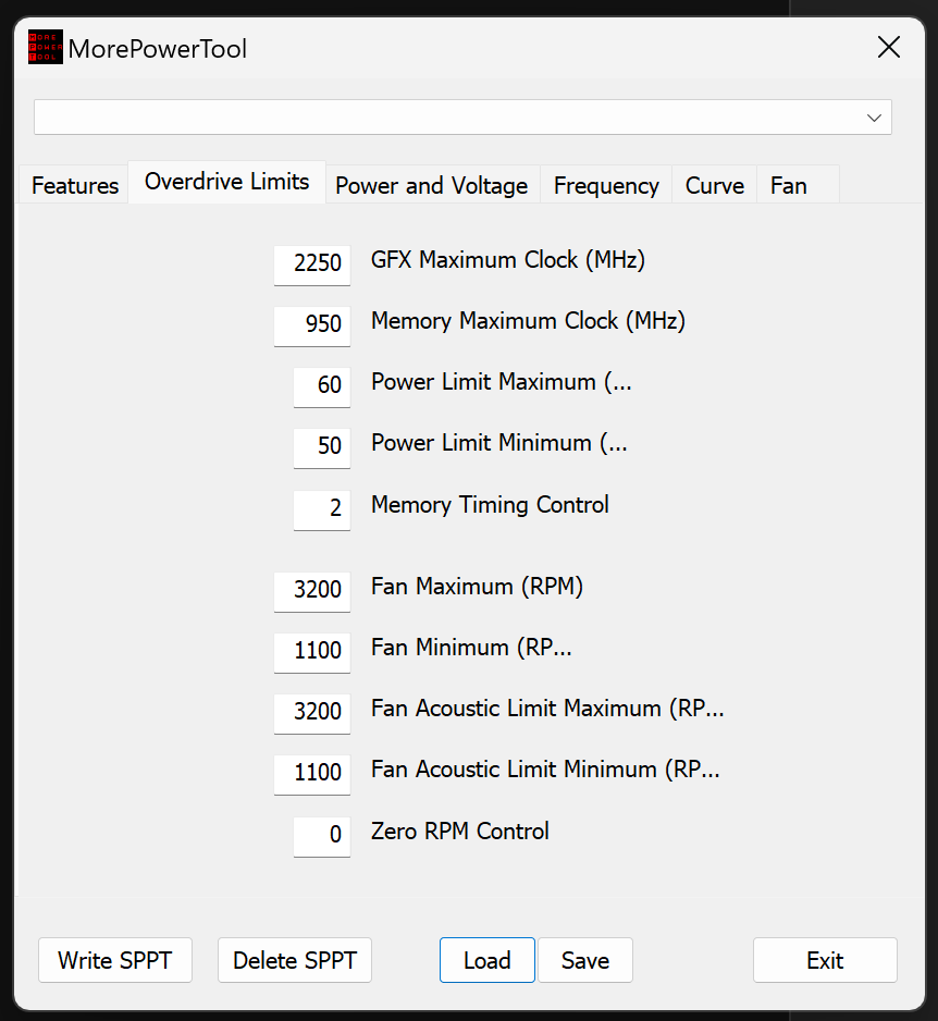

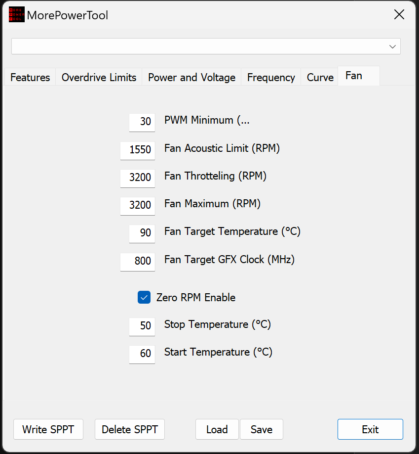

Meine 5700XT Red Devil besitze ich nicht mehr, weshalb ich nichts zu den Standardwerten sagen kann. Ich denke aber es müsste das hier sein.
AEonVi schrieb:
@Bl4cke4gle Ich habe die gleiche Grafikkarte und die exakt gleichen Werte im MPT. (nur zur Info)
Dann bin ich erstmal ratlos.
Reaktionen: Bl4cke4gle
