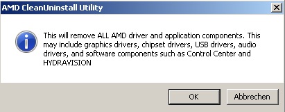

Tippe darauf das du mit dem AMD Utility mehr als nur die Grafiktreiber deinstalliert hast.
Evtl. noch mal Chipsatz und USB-Treiber nachinstallieren.
Ja den habe ich schon probiert, bringt leider auch nichts. USB und Chipsatztreiber habe ich schon neu installiert, aber auch das hat leider nichts gebracht.
