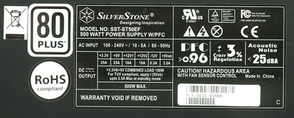

Ich habe auch das gleiche Problem mit meiner Powercolor 1950pro. Unkontrollierte Abstürze und Reboot des Rechners.
Um Auszuschliessen das mein Netzteil zuschwach ist habe ich mir das SilverStone ST50EF-Plus (150 Watt Combined, 2x PCIe, ATX12V 2.2) besorgt.
Was nach Aufdruck Grafikkarte ausreichen sollte.
Stromstärken
+3,3V 25 A
+5Vsb 3 A
+5V 25 A
+12V1 18 A
+12V2 18 A
+12V Gesamt 36 A
-12V 0,3 A
bei Combined 12V sind es 36A. Da ich ein Asus A8V Deluxe besitze habe ich das Problem das einmal der 24-20 PIN Adapter zu Einsatz kommen muß und der P4 Adapter. Jetzt ist es so das SilverStone diesen P4 Adapter nur 4 auf 4 geschaltet hat und der Netzteilstecker ja selber 8 PIN komplett belegt hat.
Somit vermute ich das ich ein Problem mit der Stromversorgung habe, da unter Volllast sprich bei Spielen der Rechner unkontrolliert ausgeht und neubootet.
Betriebsystem: WinXP Pro SP2
ATI Catalyst: 7.2
Falls was fehlt einfach schreiben. Ich verzweifel langsam. diesen Adapeter 8Pin auf 4Pin ist bestellt (sollte dann hoffentlich das Problem lösen!!).
