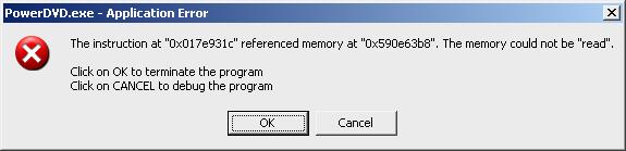

Die Installation lief problemlos, jetzt besteht allerdings das Problem, das beim Starten der Wiedergabe, egal ob einer DVD oder einer Mediendatei auf der Festplatte (avi, mpeg etc.) die angehängte Fehlermeldung erscheint und PowerDVD 6 geschlossen wird.

Laut dem Screenie könnte es auch ein Problem mit deinem RAM geben. Memtest schon laufen lassen? Oder hat PowerDVD vll. Probs mit dem SP2?
Also ein Freund von mir hats getestet, bei ihm läuft PowerDVD 6 (er hat auch WinXP mit SP2 ;)), das kanns also mal nicht sein.
Und nachdems die Probleme nur mit PowerDVD gibt und diese Meldung ja nicht bedeutet dass der RAM was haben muss, schließ ich das auch aus.
Ich hab jetzt mal den abgesicherten Modus ausprobiert, auch dort gehts nicht. Und ich habe mal genau drauf geachtet, was passiert:
Wenn man auf Play klickt, werden die anderen Buttons unten (wie zB Pause oder Stop) "anklickbar" und er beginnt schon fast die Datei abzuspielen, aber an der Stelle an der sich dann normalerweise das Fenster oben auf die Größe des Videos verkleinern sollte, schmiert er ab. Also vielleicht hat es eher was mit dem Fenstermanagement zu tun als mit den Codecs. :confused_alt:
