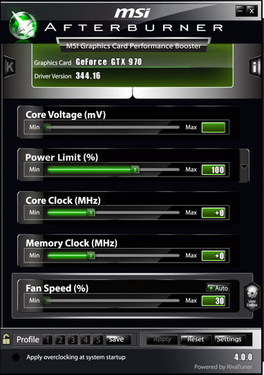

wo kann man das einstellen mit den 110% ? Ich kann keine leiste wo ich mit den Powerlimt rumspielen kann
Man kann es *eigentlich* nicht übersehen ... ;)

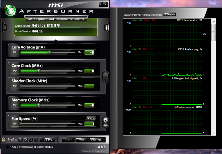

Voll komisch ich hab das MSI 4,00 und eine MSI 970 treiber 344.16 und die einstellung fürs power limit ist einfach nicht bei mir da hab schon das program neu installiert trozdem nicht
Zeig mal bitte ein Bildchen, wie die "AB-Oberfläche" bei Dir aussieht ...machst mich ja richtig neugierig ...^^
Moin
Also ich hab auch kein PowerLimit...

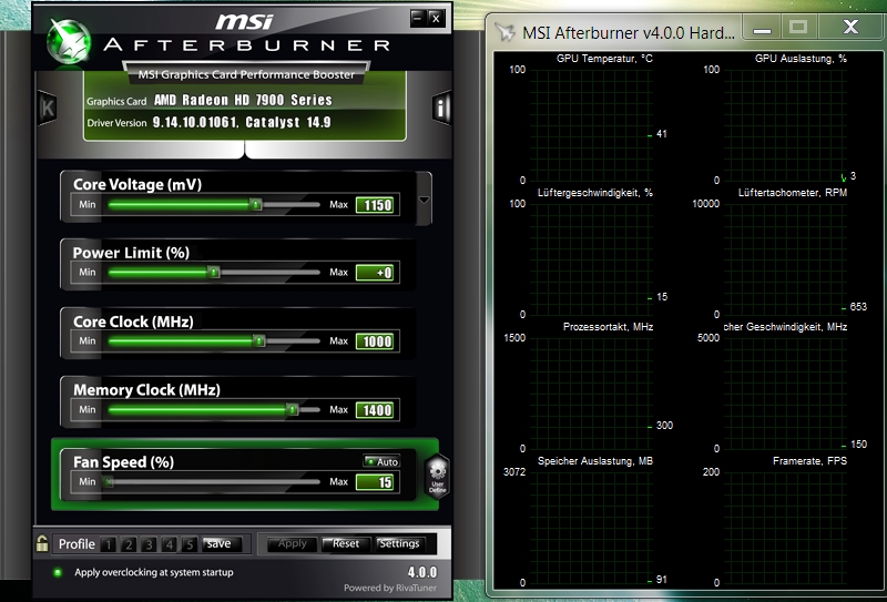

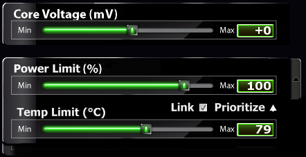

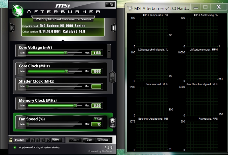

@Tazzman68
Wenn ich das richtig sehe, dann benutzt du auch den aktuellen Standard-Skin und zb. Detti55 verwendet den alten Legacy-Skin, der noch kein Powerlimit hatte.
Legacy
Aktuelle Standard-Skin
