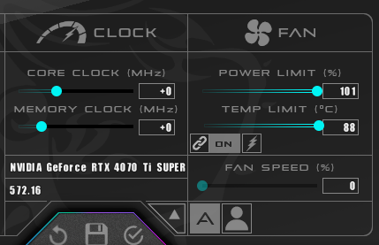

ich habe eine Gigabyte RTX 4070 Ti Super Windforce MAX OC Grafikkarte und wollte sie etwas mit MSI Afterburner übertakten. Als erstes wollte ich gleich mal den "power limit" auf maximum stellen, aber irgendwie komme ich nur auf 101%. Woran könnte das liegen? Ist das, weil meine Grafikkarte bereits vom Hersteller aus übertaktet ist? Ist Übertakten hier überhaupt noch möglich? Danke schon mal für die Hilfe.
Wird wohl nicht mehr zugelassen vom bios.
Übertakten ist prinzipiell immer möglich, nur wenn du solche fragen schon stellen musst: Lass lieber die finger davon.
Besser wäre es mal eine OC kurve zu erstellen, aber wie erwähnt, du hast bei grundlegenden sachen schon fragen, daher beles dich erst mal gescheit zu den themen.
daran dass Gigabyte bei der karte nicht mehr als 101% zulässt.

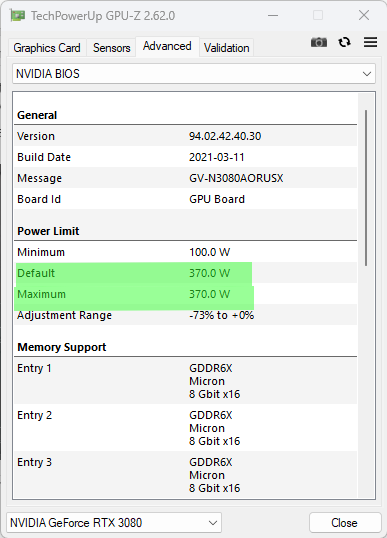

jetzt wäre natürlich interessant zu wissen wie viel W 100% sind. das lässt sich z.b. mit GPU-Z unter "Advanced" -> "NVIDIA BIOS" -> "Power Limit" auslesen. möglich dass das spürbar über dem referenz-PL liegt und auch "nur" 101% für alltagstaugliches OC keine relevante einschränkung sind.

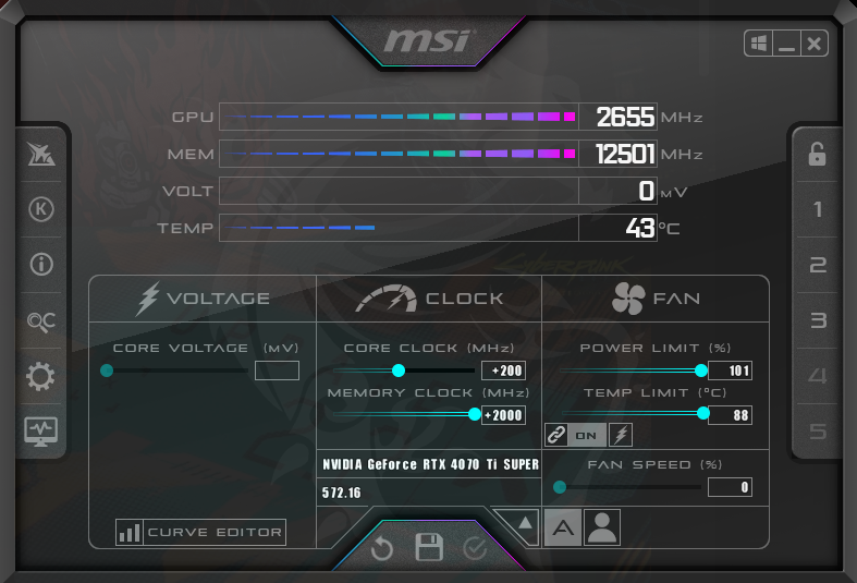

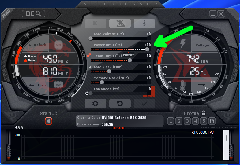

Hab jetzt mit dem MSI Afterburner trotz 101% Power Limit ein Overclock von +200 Mhz im Core Clock und +2000 Mhz im Memory Clock erreicht. Stabilität beim Zocken von Cyberpunk getestet. Bin zufrieden mit dem Performance Schub.
In meinem Fall kann ich nicht über 100 % Power Limit gehen.
Das liegt aber daran, dass der Hersteller in meinem Fall nichts limitiert hat. Die Grafikkarte darf bis zu 370 Watt ziehen und diese sind mit Default (100 %) bereits komplett frei. Das lässt sich auch mittels GPU-Z einsehen.

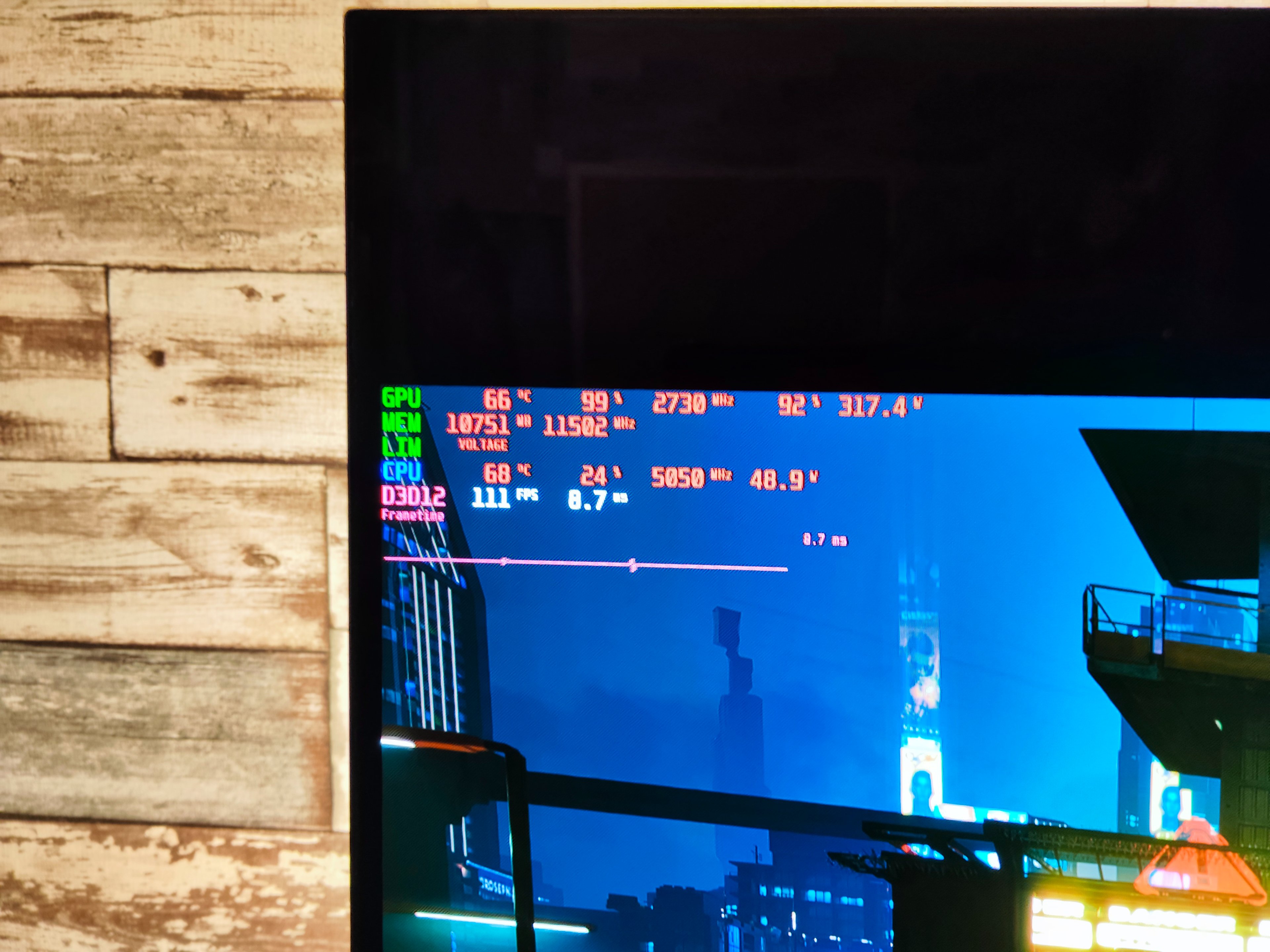

Mal eben für Dich CyperPunk mit meinen Settings (Max+RT+RK) angeworfen und je ca 15 Min an der selben Stelle Laufen lassen.
Offener Aufbau, Ohne global Offset, mit +1000 Vram
Stock bei Silent Switch: 111FPS - 317W - 68° + 66° der SSD darunter!
@0,915V UV/OC 109FPS - 209W - 48° + 45° der SSD darunter!
Ergibt laut Telemetrie und gemessen an der Dose* grob:
1. --- 52% weniger Leistungsaufnahme (macht hier in 10 Spielstunden schon über eine KWh allein nur für die GPU aus) + *8% weniger im geschlossenem System da Lüfter weniger laufen müssen, CPU, Ram und SSD´s kühler laufen
2. --- 42% weniger Temperatur nur bei der GPU alleine!
3. --- 1,8% Leistungsverlust, was wirklich nicht spürbar ist.
Bei anderen, nicht so Leistungsfressenden Games wirkt sich das auch in mehr FPS aus, aber da häng ich eh in meinem 140Hz Cap (144hz Oled) und statt die theoretischen mehr FPS da zu Rechnen setzt die Karte dann in noch weniger Leistungsaufnahme um ;)
Muss aber dazu sagen, das meine Tuf ein "Golden Sample" Sample ist, weil 0,915V@1640 Mhz stable ist schon nen feiner Chip ;) .
Also ist der Sweetspot, auch wenn man minimal an Leistung verliert, massiv Vorteilhaft in jede Richtung. Gerade bei Vielzockern und unseren Energiepreisen rechnet sich das schnell.

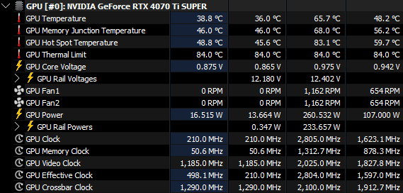

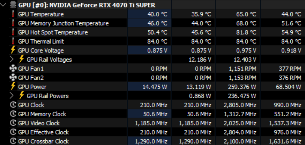

Hier mal ein Screenshot mit dem +2000Mhz OC während Cyberpunk läuft.
Das dein VRam schon wärmer ist als die GPU ist dir aufgefallen oder?
Was machst dann im Sommer?
Fang mit dem UV an, ansonsten kommst du hier nicht weiter und nimm den Vram Takt runter wenn du länger was von der Karte haben willst. Hast deine WLPads auf den Vrams sicher schon schön angeschwitzt ...

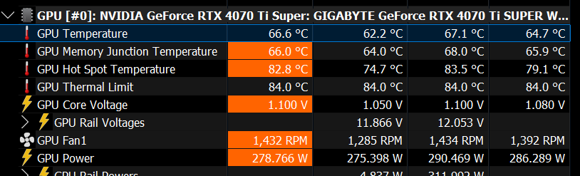

Die VRAM Temperatur ist auch mit Stock Einstellungen höher als die Temperatur der GPU selbst,. siehe hier. Ich sehe da keinen wirklichen Unterschied zwischen Stock und +2000. Die Daten sind ja fast identisch!
