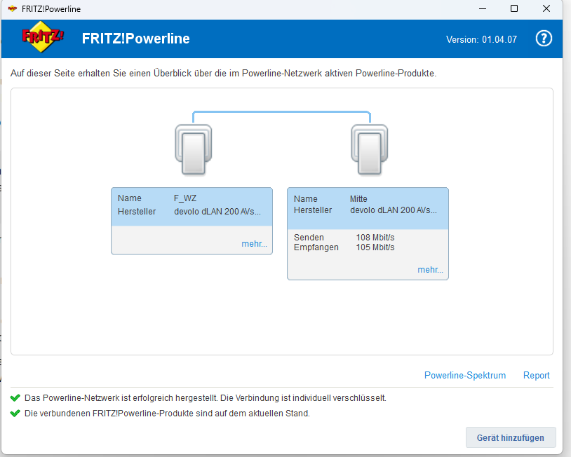

Ich wollte meine uralten ca. 12 Jahre alten Powerline Adapter devolo dLAN 200 AVsmart+ austauschen gegen ein neues Set von AVM mit zusätzlichem Mesh WLAN und hoffentlich mehr Speed-da bald meine Glasfaser auf eine höhere Geschwindigkeit upgedatet wird > AVM FRITZ!Powerline 1260E Kit, 2er-Bundle.
Grundsätzlich bin ich sehr zufrieden mit den alten Adaptern, die laufen stabil und völlig ohne Probleme.
Und auch von der Geschwindigkeit waren die OK mit Werten knapp über 100 MBit/s.

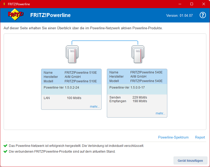

Also habe ich die beiden Adapter ausgetauscht in die gleichen Steckdosen! Es ist kein anderer Powerline Adapter sonst im Einsatz.. Ich habe die Fritzbox auch neu gestartet und mindestens 30 Minuten gewartet, ebenso das ganz mehrfach wiederholt. Hier das lächerliche Ergebnis der 1220E+1260E Kombo:
Wie kann das sein das 12 Jahre alte Adapter die neuen Fritz Powerline Adapter schlagen? Vor allem sooo deutlich schlagen!

Ich vermute, dass Koexistenz Technologien eine Rolle spielen. Aufgrund der zahlreichen massiven Störungen, die Powerline Adapter ausgelöst haben, wurde das nutzbare Frequenzspektrum eingeschränkt, darüber hinaus arbeiten die Geräte mit einer adaptiven Anpassung und nutzen nur noch die Frequenzen, die frei sind. Wenn du z.B. eine VDSL Fritzbox nutzt, dann sorgt AVM dafür, dass DSL nicht mehr gestört wird, und das geht auf Kosten der Powerline Verbindung.
Fazit: Du hast nun eine langsamere Verbindung, aber weniger Störungen und Probleme im Rest deines Haushaltes. Deine Nachbarn werden es dir danken.

Richtig gut, auf der Packung steht "Gigabit 1200" - super Werbeslogan (erreicht man wenn man sie nebeneinander steckt, selbst getestet :D), du hast gerade mal 44/81. Ob da nun 81 oder 101 steht, macht am Ende keinen Unterschied mehr, in Netto wird noch viel weniger ankommen.

Würde nochmal MIMO dauerhaft aktivieren und dann noch gucken ob es bessere Steckdosenpaare gibt, idealerweise auf der gleichen Phase! Vielleicht gibt es deswegen kaum eine Steigerung.

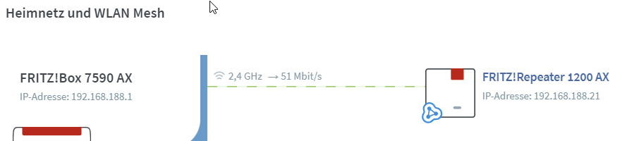

Nun ich habe mal das viel gelobte WLAN Mesh ausprobiert in meinem Szenario.
7590AX + Fritz Repeater 1200 AX laut Werbeslogan: Wi-Fi 6 (WLAN AX) bis 2.400 MBit/s + 600 MBit/s
Entfernung Luftlinie knapp über 10 Meter, allerdings steht der Repeater ein Stockwerk tiefer. Das ganze auf dem Dorf wo fast keine anderen WLAN in Reichweite sind..
Nach etwa einer halben Stunde hat sich die Anzeige etwa auf diesen Wert eingependelt (mit offenen Zimmertüren!):
Es kam nicht einmal eine 5 GHz Verbindung zu stande!
Sobald die beiden Zimmertüren(billige, dünne Holztüren) geschlossen wurden ging es noch weiter runter inkl. mindestens 1x komplett Abbruch der Verbindung..
WLAN Mesh failed auf 10 Meter Strecke!
Oder muss jeder Meter der Strecke ein Repeater stehen? ;-)
Einmal Access Points aufstellen und nie wieder Ärger haben, ausreichende Menge wäre so viele um deine relevanten Räume mit 5GHz abzudecken.
Ist jetzt kein überraschendes Ergebnis, denn je nach Bodenaufbau kann wenig bis gar nichts ankommen.
