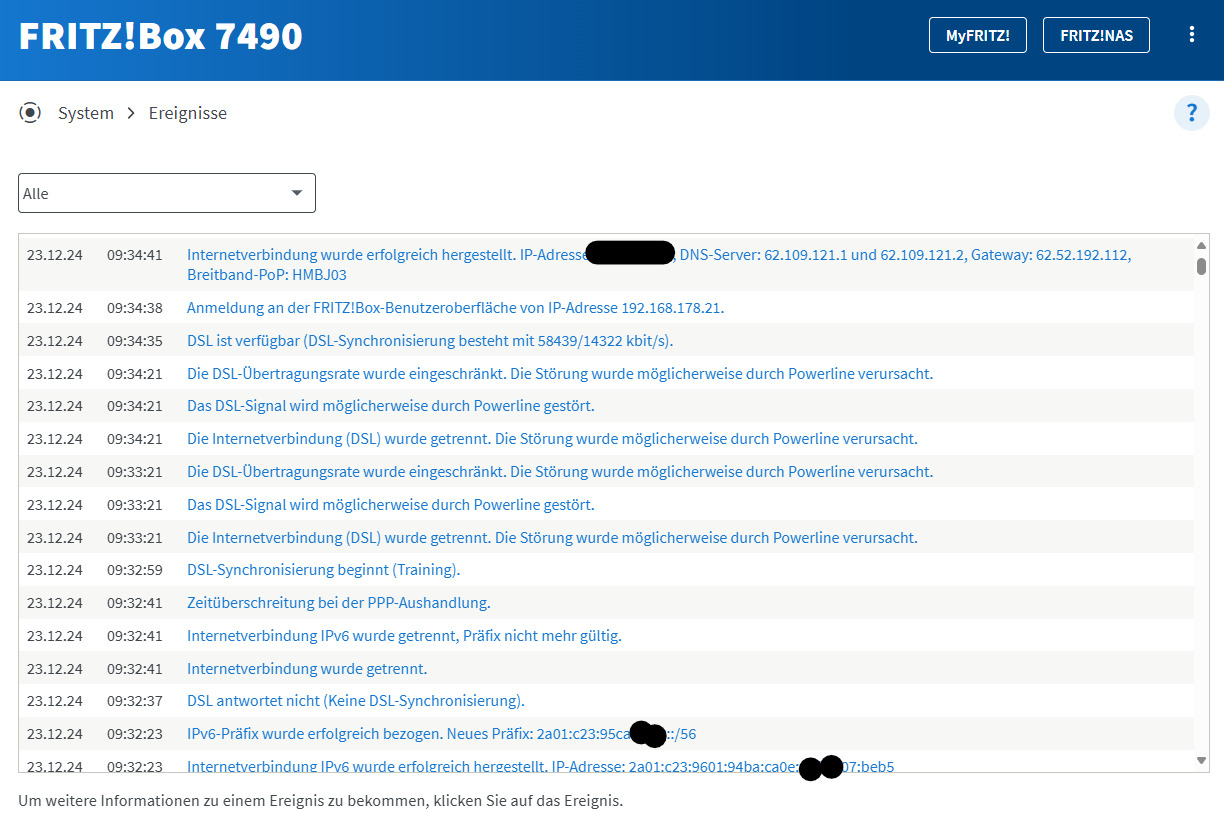

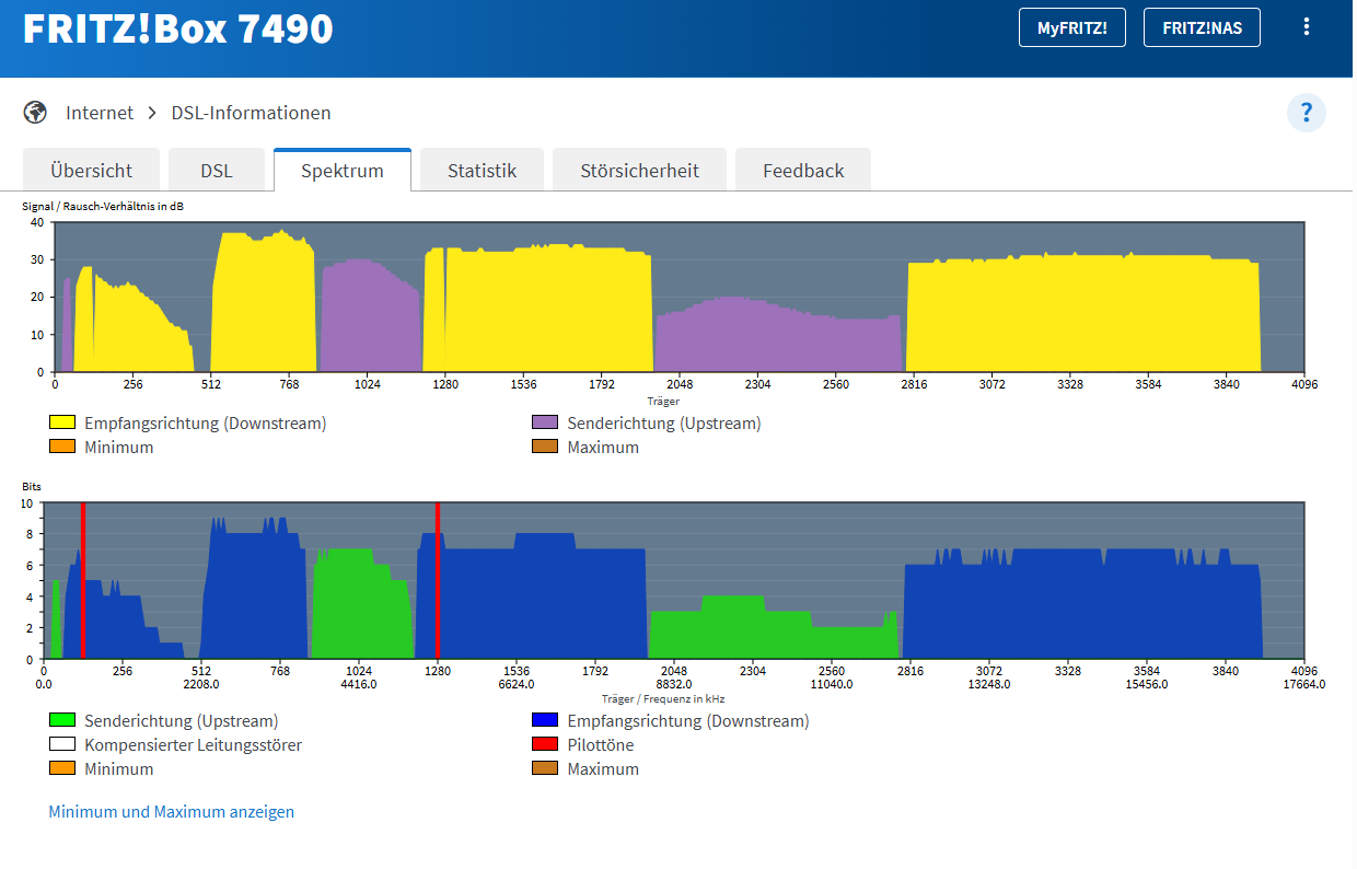

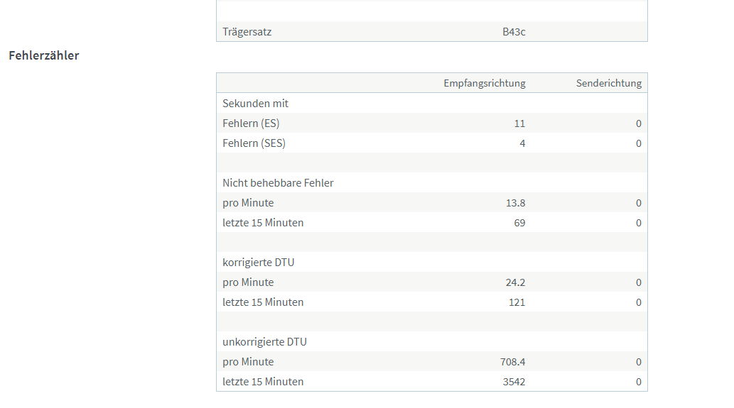

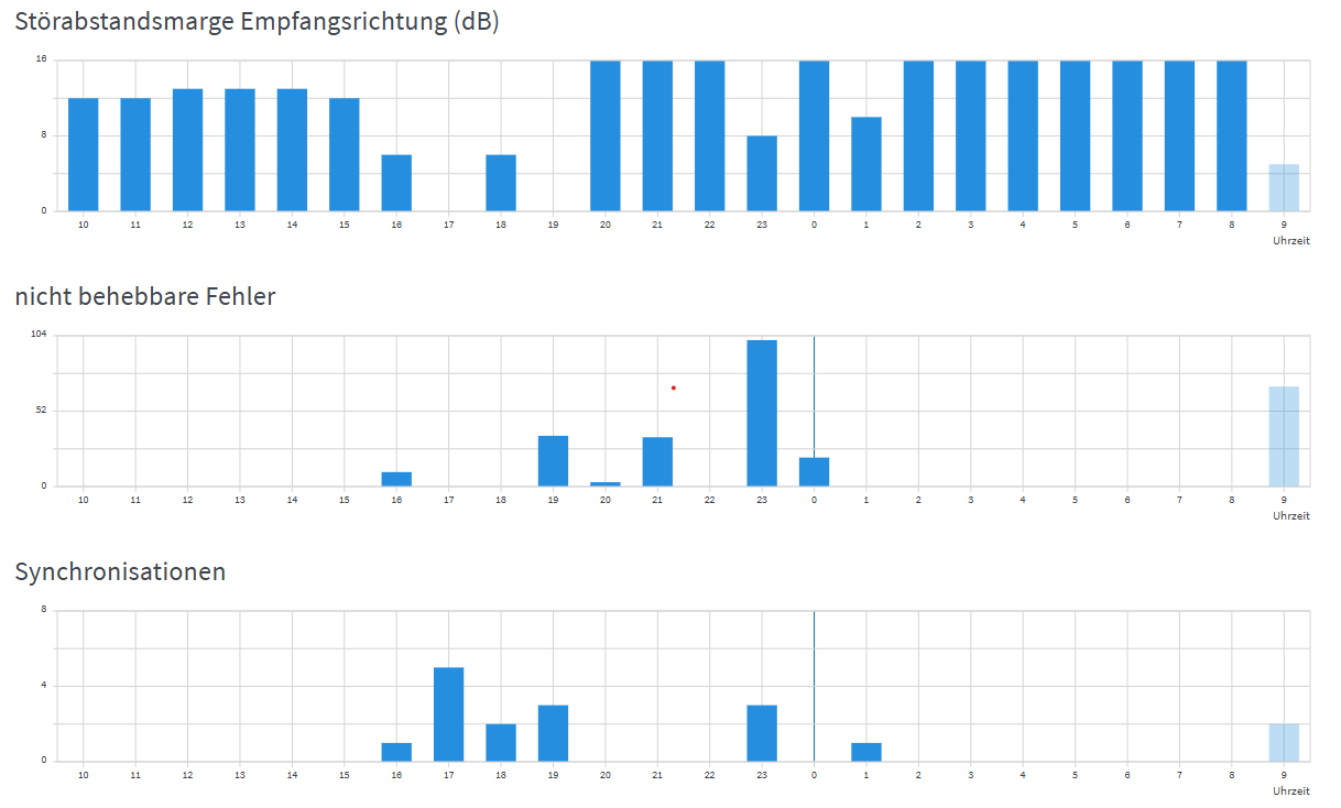

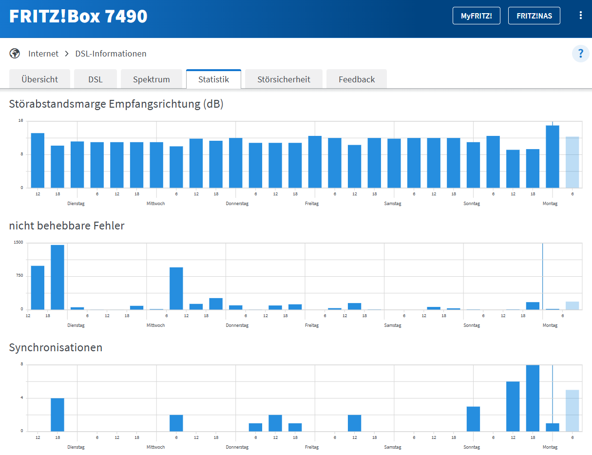

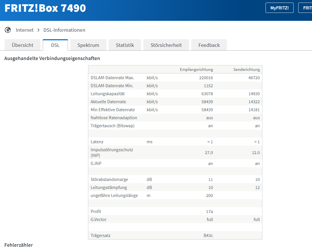

Ich habe seit einem Jahr genau das gleiche Problem. Die Verbindung bricht immer ab besonders zu bestimmten Uhrzeit und wenn es etwas kälter draußen ist.
Meine Wohnung liegt in einem dicht besiedelten Ort in einem Apartment mit ~10 Stockwerken, soweit ich das verstanden habe liegt es wahrscheinlich an der Powerline Nutzung meiner Nachbarn...
Ich war für ein Jahr bei der Telekom, die Techniker waren mehrmals vor Ort und konnten nichts finden. Jetzt bin ich bei der O2 mit dem gleichem Problem...
In der Wohnung ist eine TAE dose der Telekom und eine nicht beschriftete über die anscheinend nichts zu empfangen ist.
Jetzt ist die Frage, kann ich dieses Problem überhaupt lösen und wenn nicht Wechsel ich dann zu einem O2 LTE Router ding oder Kabel?
Bei O2 habe ich nicht angerufen, ehrlich gesagt bezweifle ich, dass die mir dort wirklich helfen können.
Aktuell läuft die 7490 mit max Störsicherheit Einstellungen.

Du hast theoretische Buchbarkeit bis 175 oder sogar 250, hast jedoch nur einen 50er Tarif und trotzdem verliert dein Modem bis zu 18x am Tag den Sync?
Ich würd mal noch einen anderen Modemrouter testen, aber wenn das Problem durch PowerLAN der Nachbarn verursacht wird, kannst du technisch nichts dagegen machen.
VDSL ist leider anfällig für PowerLAN Störungen.
Du könntest nur bei den Nachbarn rumfragen wer es benutzt, aber wenn die auf stur schalten kommst du auch nicht weiter.
Kabel-Internet wird von PowerLAN nicht nennenswert beeinflusst, LTE auch nicht. Ein Wechsel hätte also vermutlich eine zuverlässigere Internetanbindung zur Folge.

Häng doch noch einen Screenshot an wo du das mit dem maximale Stabilität per Schieberegler aktiviert hast.
Sorry kann sonst nicht weiter helfen.

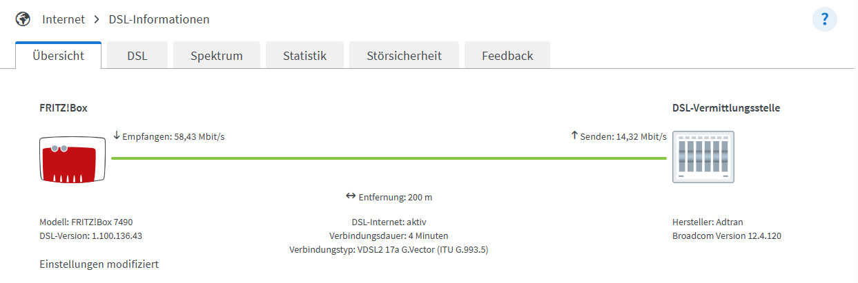

Besorg dir mal eine Fritz!Box 7520 und Teste. die 7490 ist sehr betagt und hat ein schlechteres DSL Modem als die neueren Boxen. Ich habe schon 2x im Bekanntenkreis 7490 austauschen müssen, danach lief es in beiden Fällen.
Ich würde auch Testweise die Box wechseln und auch das neue TAE Kabel benutzen

Läuft hier nicht ein Bisschen mehr schief? So wie ich das sehe, hängt die 7490 an einem 250er/175er Anschluss, den man dann per Stabilitätseinstellung so krass heruntergeregelt hat.
+1 für den Test mit einer 7520, vom Regler der Stabilität aber erst einmal die Finger lassen und die Leitungswerte screenshotten, die mit Standardeinstellungen ersichtlich sind.
Die 7490 kann nur 100Mbit/s Vectoring. Dadrüber ist Supervectoring, das unterstützt sie nicht.
Jein. Theoretisch schafft eine 7490 an einer kurzen Leitung dann trotzdem 160 Mbit/s oder so (selbst der normale 100er Tarif hat ja schon mehr als 100 Mbit/s) und es stört sich Keiner daran, gedacht ist es so aber natürlich nicht. Mit der Verwendung einer 7520 hätte man dann gleich optimale Voraussetzungen und ein funktionierendes Netzteil. DSL-Abbrüche bei der 7490 sind ja ein typisches Symptom für kaputte Spannungsversorgung.
