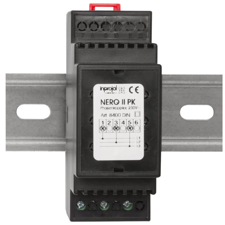

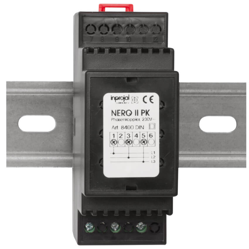

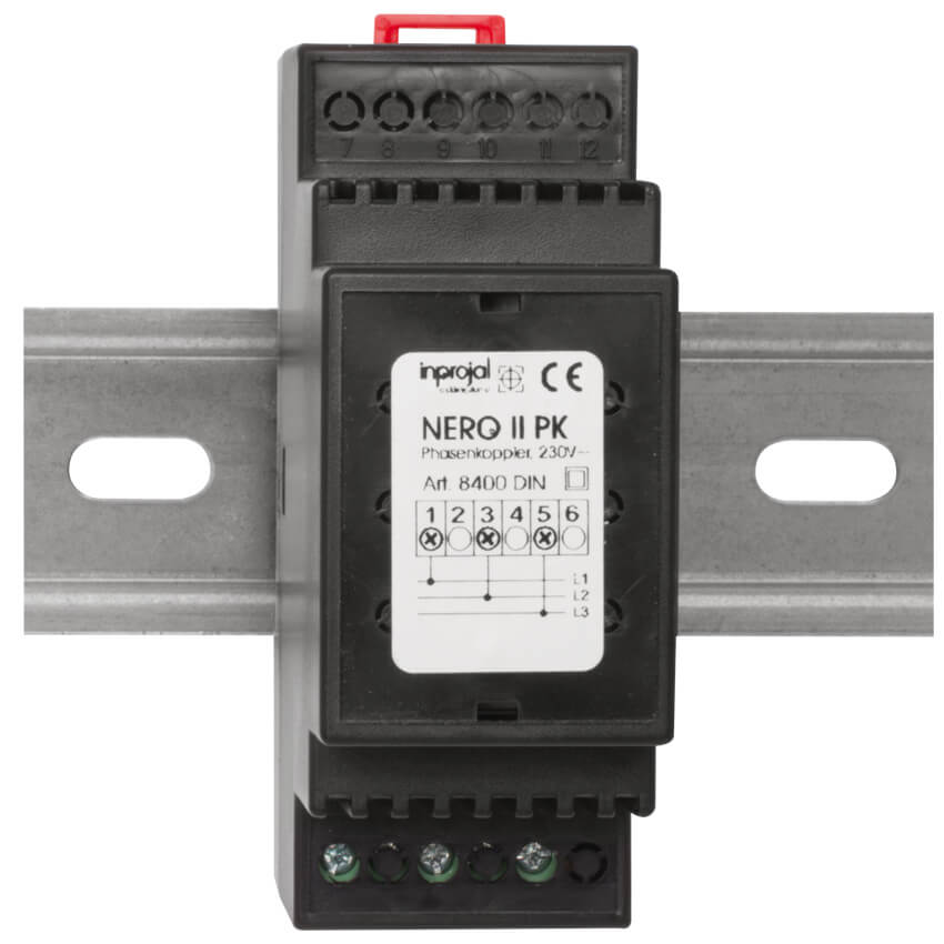

Falls deine Verdrahtung in der Wohnung Drehstrommäßig aufgeteilt wurde brauchst in der Verteilung für PowerLAN ein Phasenkoppler. Hast du in einem Raum die Steckdosen auf L1, im anderen Raum die Steckdosen auf L2 oder L3, wäre der der Weg zu lang (Theoretisch geht das PowerLAN Signal dann bis zu Generator im EVU und zurück - Das ist Unmöglich). Da kommt Zuhaus ein Phasenkoppler zum Einsatz der die PowerLAN Signale auf die 3 Phasen koppelt.

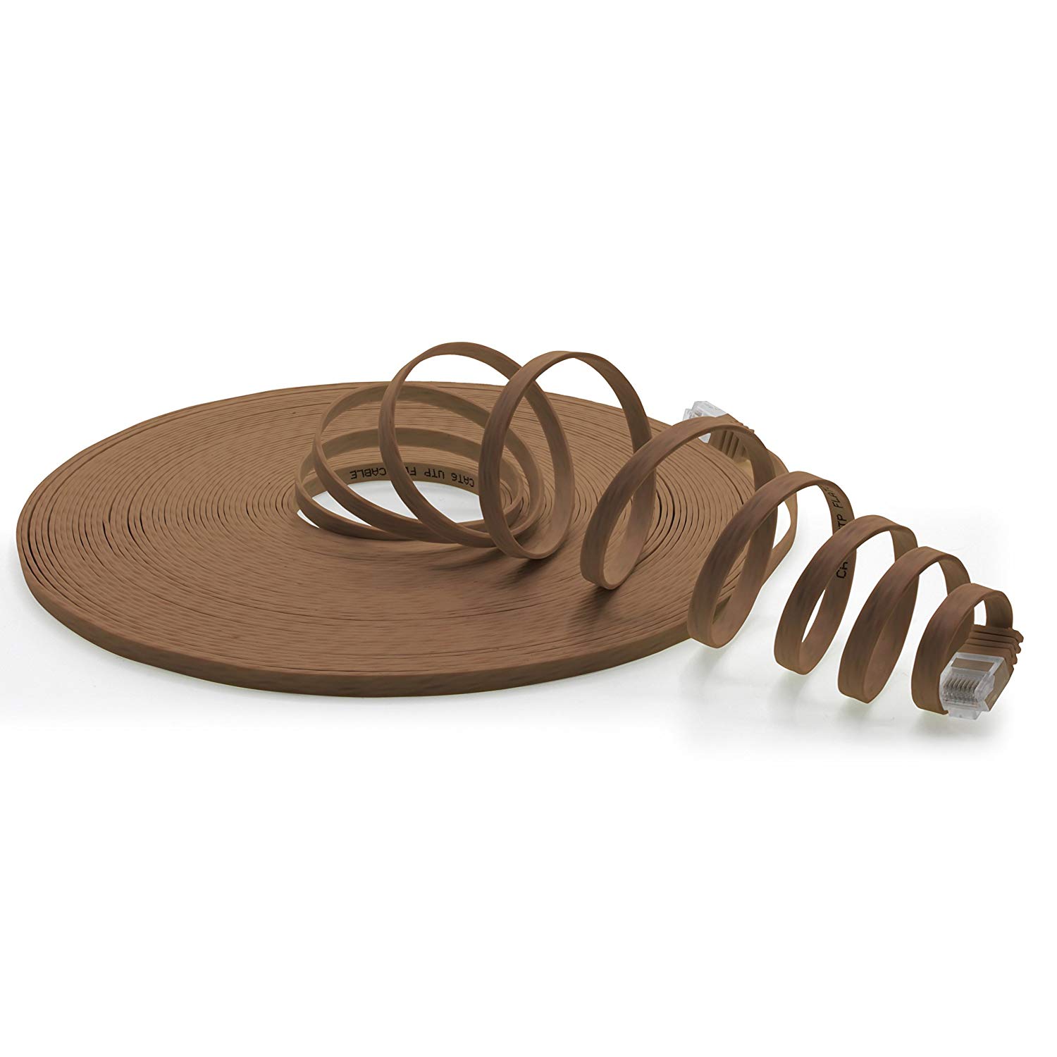

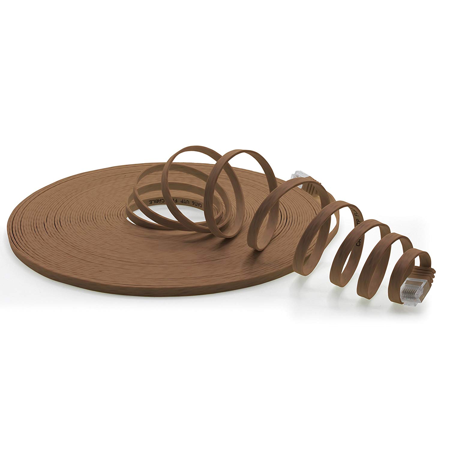

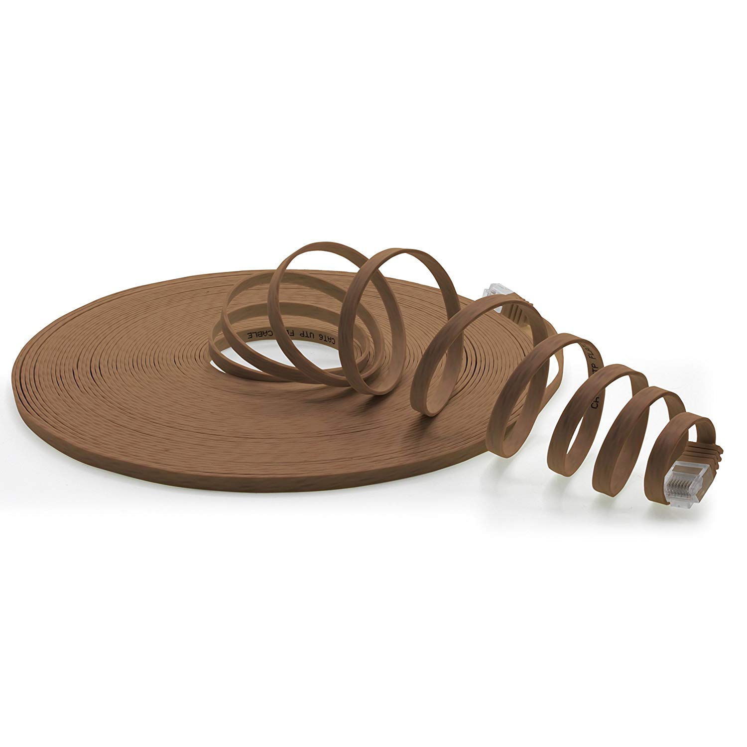

Da es ja heutzutage auch ultraflaches LAN Kabel gibt, stellt sich auch die Frage ob man sich in der Wohnung PowerLAN überhaut noch antun muss. Das ist flacher als manch Gnubbel im einigen Fußböden und passt unter Türen und Fensterrahmen.
https://www.amazon.de/gp/product/B00UO5I828/ref=ppx_yo_dt_b_asin_title_o04_s00?ie=UTF8&psc=1
