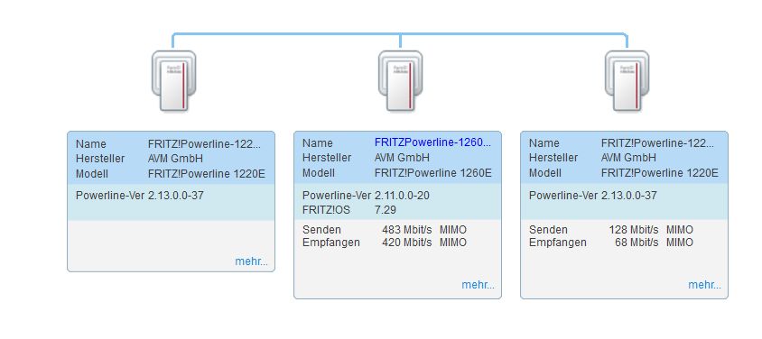

Zeig doch mal in der Mesh Übersicht der FRITZ!Box mit welchen Datenraten die Powerline arbeiten.
Siehe Anhang, das ist das Fritz Powerline Tool im Moment. Gestern wars nicht krasser. 80 gegen 800. Wobei weniger der Durchsatz nervt sondern eher die sporadischen Ausfälle für 3-4 sec.
