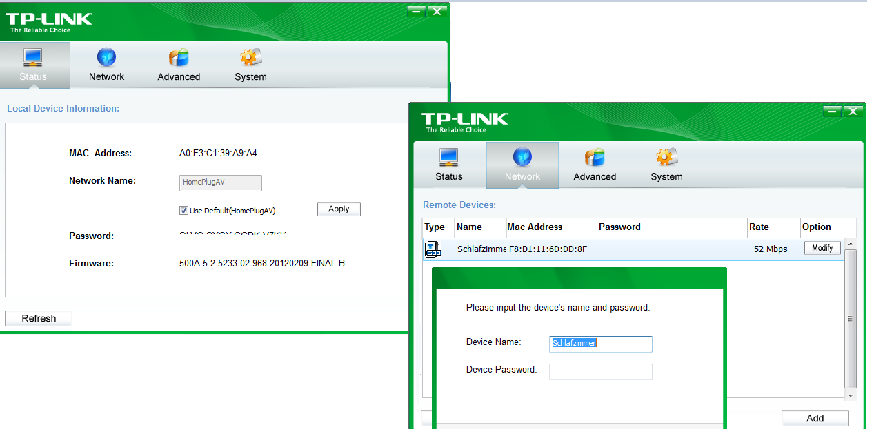

Das Tool läuft noch?
a tool for configuring HomePlug powerline bridges (last update: 08/04/2004)
