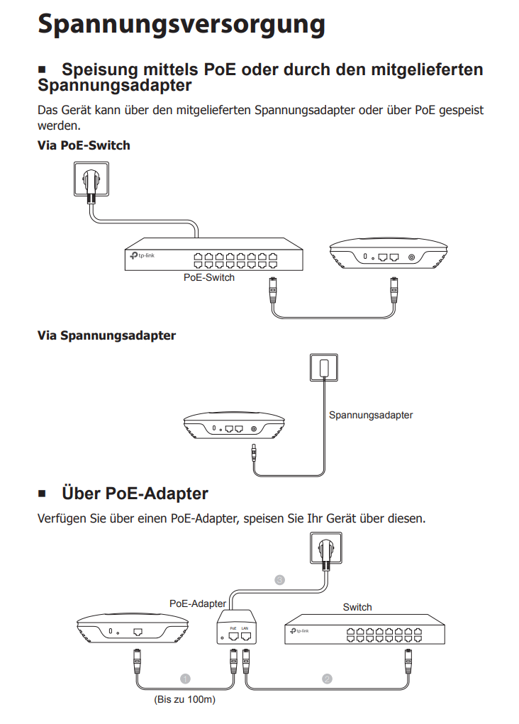

Also ich habe mir jetzt den hier ausgesucht:
TP-Link
Zudem noch ein Flachbandkabel. Bin nur nicht sichern wegen der Stromversorgung

Es ist bisschen unklar beschrieben, aber
Der EAP kann somit über ein Switch (PoE), oder über den mitgelieferten Power-Adapter betrieben werden.
so wie ich das interpretiere (auch nach Sichtung des Handbuchs) ist da ein Power-Adapter dabei. Ob das aber nun ein Netzteil ist, oder PoE...
Müsste man nochmal genau nachlesen. Ich bin dann bloß leider jetzt weg.
