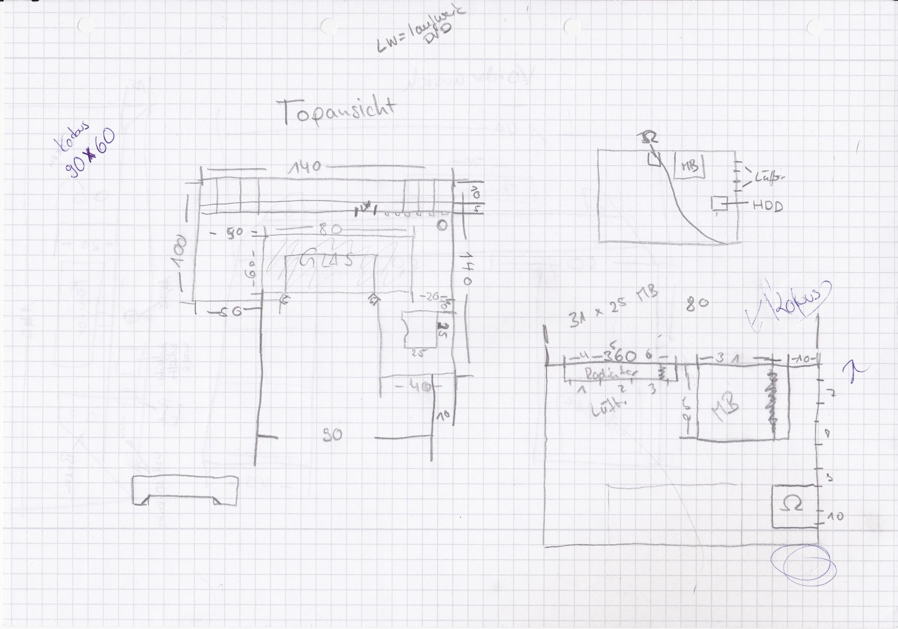

Ich habe mal ein paar weitere krackeleien gemacht. Ich habe auch schon überlegt ob ich das "Gehäuse" für den Rechner eventuell aus Metall mache und den Tisch in dem der Korpus eingebaut wird aus Holz zumachen.

Ich werde ja ein Podest machen auf dem der Monitor hängt. In diesem Podest werden dann Schalter, Panel etc vorhanden sein.
Da ich kein Fan von Tubes bei Wasserkühlungen bin habe ich mir solche einen Ausgleichsbehälter ausgesucht -EK Water BlocksEK-BAY RED D5. Diese würde dann in das Podest eingearbeitet werden. Aber nicht Waagerecht sondern mit einem leicht geneigten Winkel nach hinten. Die Pumpe ist ja direkt am Ausgleichsbehälter dadurch spare ich mir Gedanken zu machen wo ich diesen einbauen könnte.
Oft wird das Mainboard ja an die hintere Seite eingebaut. Auch das würde ich so machen. Nur, wohin mit Radiator, Netzteil etc?
Den Radiator würde ich links neben das Mainboar setzen. Also so das der Weg vom Radiator zum Ausgleichsbehälter gering ist.
Das Netzteil könnte ebenfalls außerhalb angebaut werden. Nur dann würde es vom Luftstrom durch die Eingesetzten Noiseblocker nicht profitieren können.
Hier ist mal die letzte Kritzelei vom Wochenende.
An den genauen Plänen wird noch Hand angelegt. Da die genauen Proportionen des Podestes, sowie der genauen Position der Unterschränke nicht genau geplant sind.
