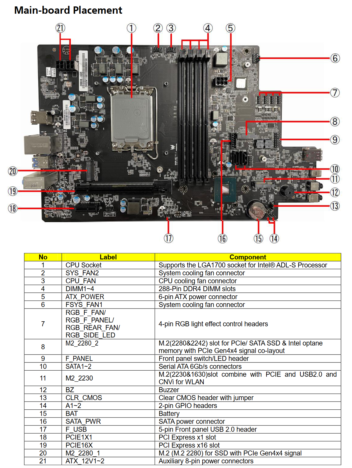

Das müsste das MB sein.
SourceCoder schrieb:
Mainboard und RAM auf DDR5 umstellen -> Ich dachte daran, um die CPU usw. später austauschen zu können, aber dann lasse ich es erst einmal.
Das Mainboard hat keine ATX-Form bei den Predators und meist noch die USB-Ports extra ausgestellt.
Tauschen geht auch laut Acer Forum nicht.
https://community.acer.com/en/discussion/comment/1119060

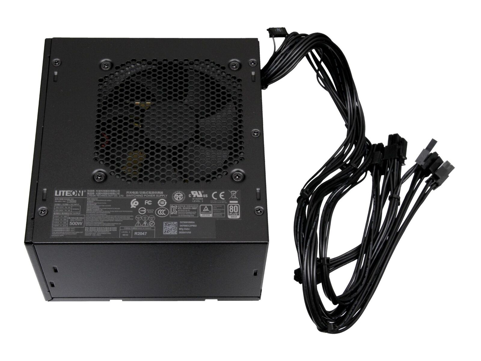

So, wie das Board aussieht, ist es ein 12V only-Board - Anschluß 5 - ohne 24poligen ATX-Stecker.
Es ist ein Sockel 1700-Board mit H610er Chipsatz.
Das Netzteil hat 500W laut Recherche und sollte auch für kräftige Grafikkarten ausreichen.
Allerdings werden dann bei starken Karten wohl die 12V-Zusatzstecker fehlen.
https://www.ipc-computer.de/noteboo...eile/interne-netzteile-dc.5001h.003-102116321
Die Energieeffizienz hat fast keinen Einfluß auf den Stromverbrauch des PCs und das Originale ist 12V only.
