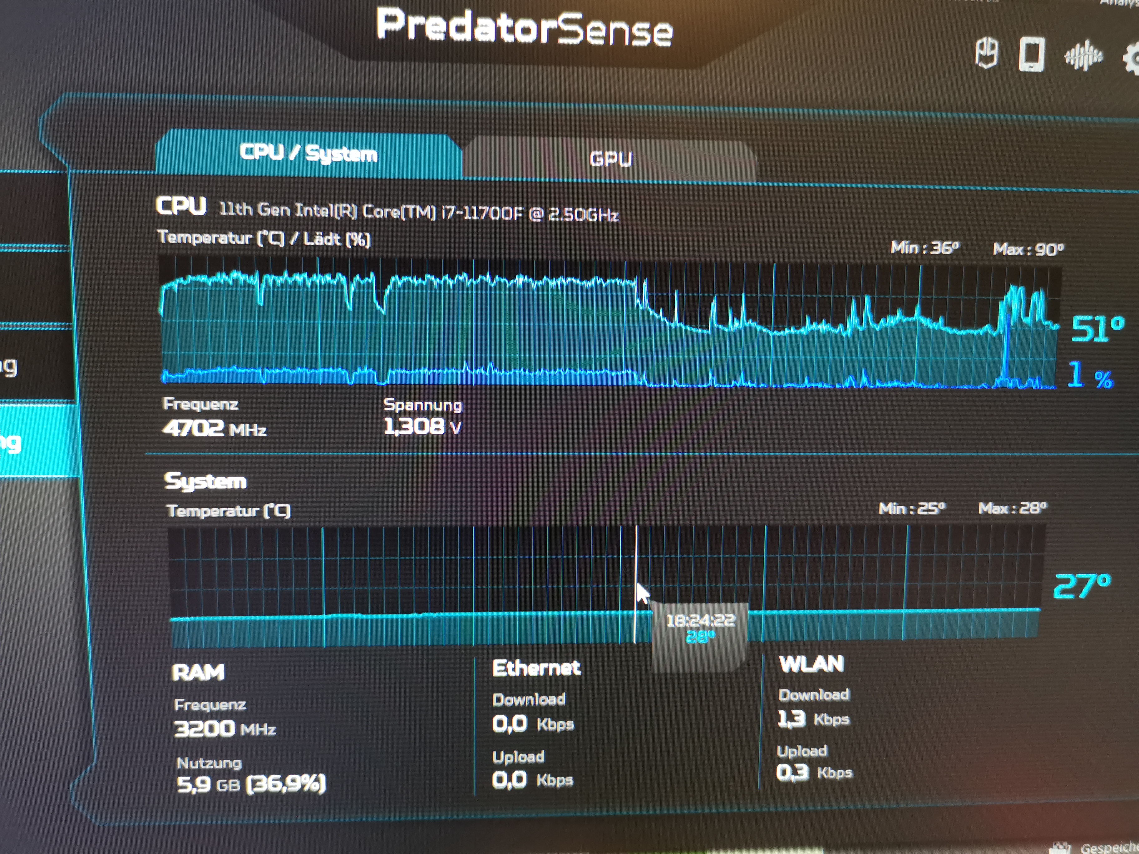

Und zwar habe ich vorgestern bei Saturn selbst den PC Predator Orion 3000 P03-630 gekauft für knapp 1.300 Euro geholt und leider musste ich schon direkt Probleme feststellen die mich beängstigen :-) Und zwar scheint der CPU zu überhitzen wie ich vermute da die Norm Werte beim nichts tun meistens bei 50+ liegen und teilweise nur beim Video anschauen oder beim Browsen auf 70+ gehen .Beim League of Legends Spielen war es sogar 3x bei 90 und ich hatte schon 2 mal das Problem das sich der Sound aufgehangen hatte mit einem Freeze wo 3 sec garnichts mehr ging.Deshalb traue ich mich gerade auch nichts mehr zu machen da ich nichts beschädigen will.
Die Werte sind erstmal weniger problematisch.

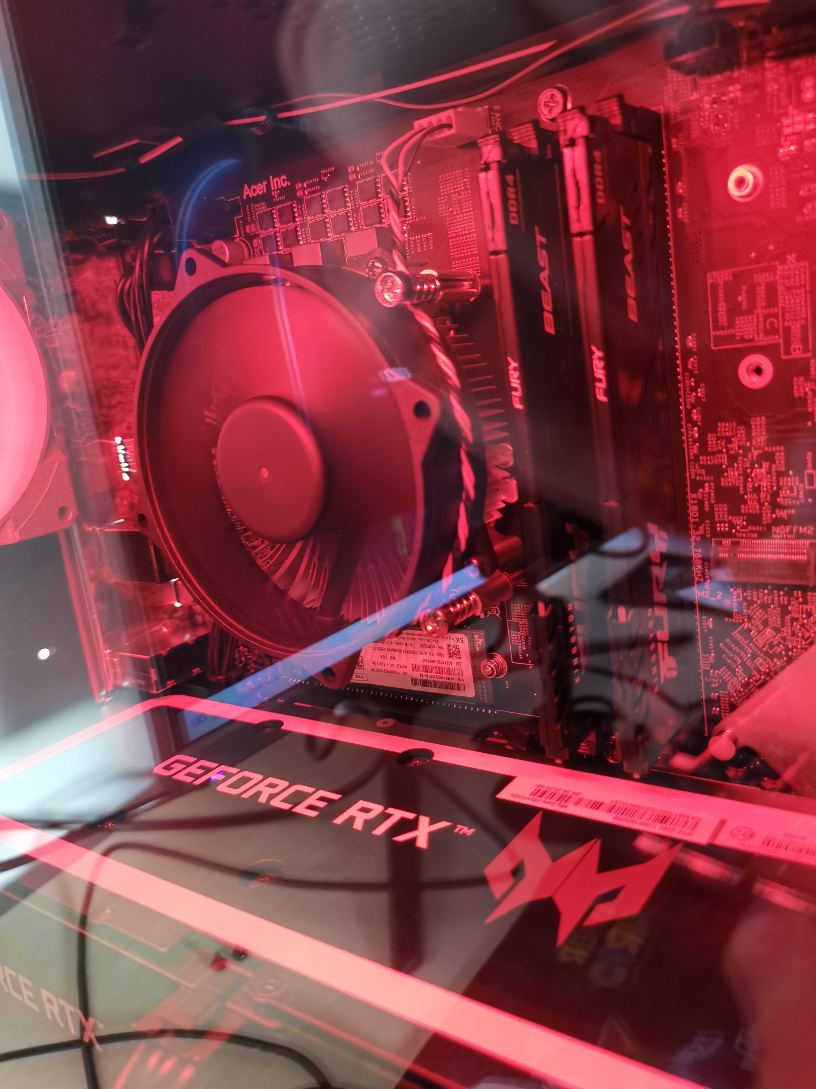

Am besten du machst den PC mal auf und zeigst uns das Innenleben.
Deine CPU überhitzt nicht. Erstens ist diese auch für höhere Temperaturen spezifiziert.
Genau genommen bis 100°C
Und zweitens würde die CPU throtteln, falls die Temperaturen auf ein kritisches Level ansteigen.

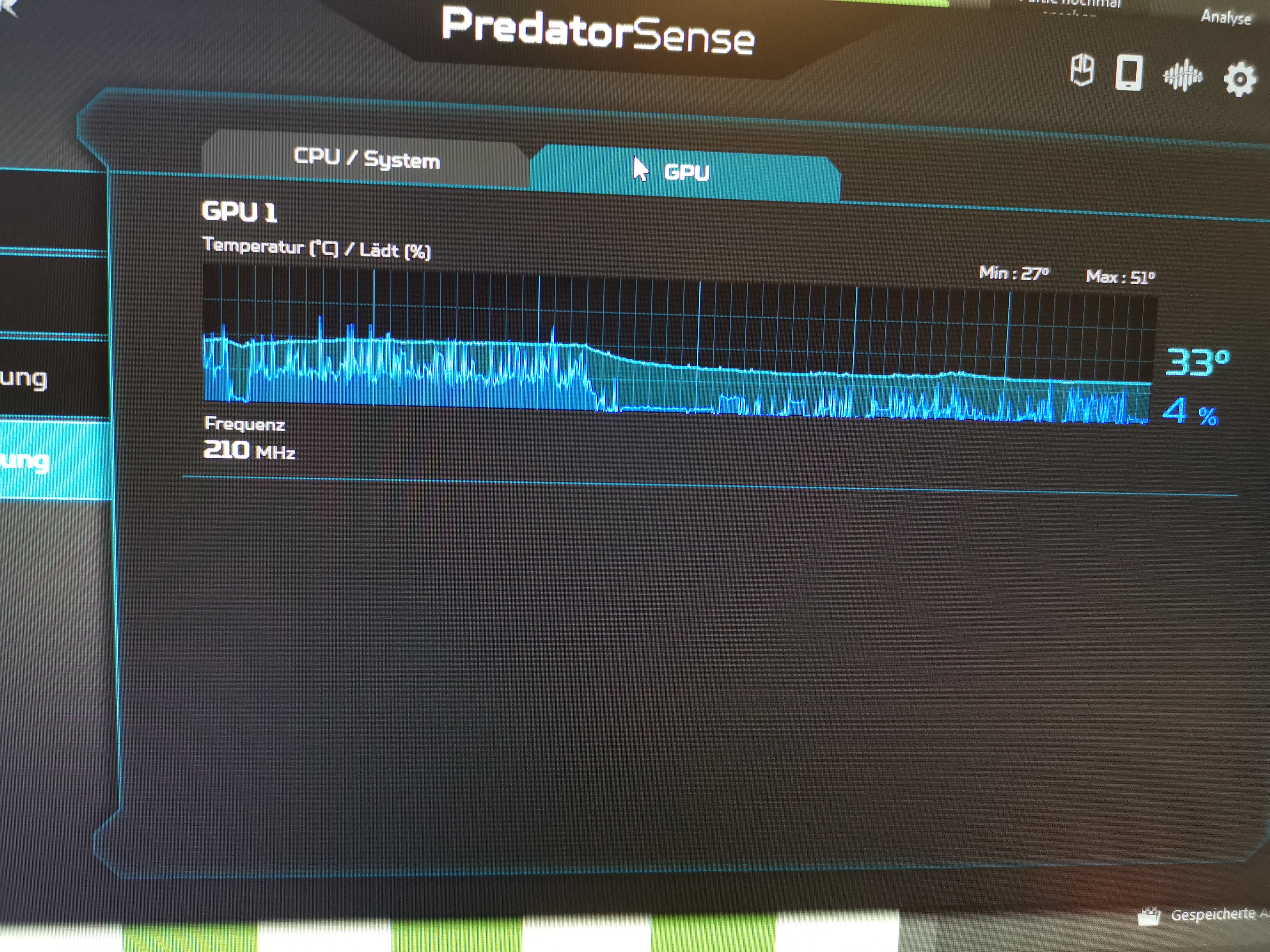

Ich nehme an, du hast diese hohen Temperaturen seit Anfang an?
Ja direkt am ersten Tag und das sind die Temperaturen nur beim Surfen oder Ruhezustand.... und als es ganz oben war bei 90 war es Ingame in League of Legends und es hatte sich paar mal mit Sound komplett aufgehangen.
