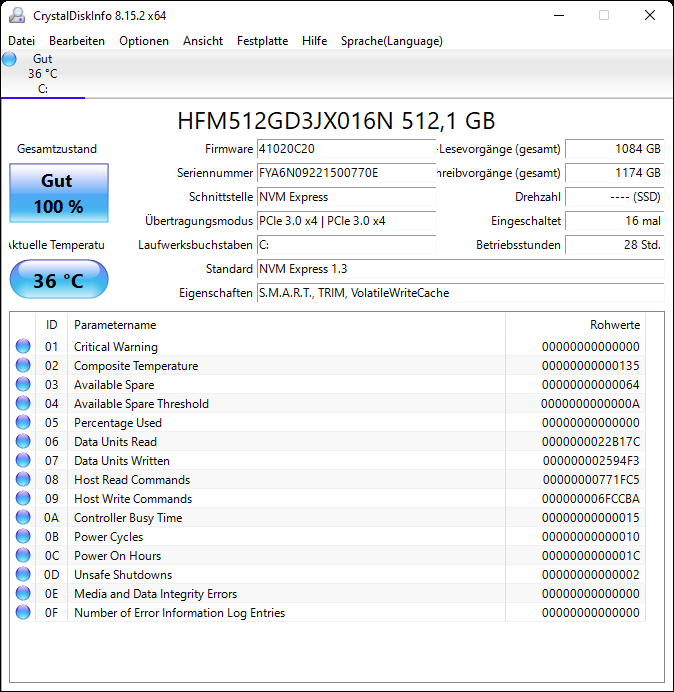

CrystalDiskInfo aus meiner Sig geht extrem schnell, Screenshot hier posten und wir schauen mal.

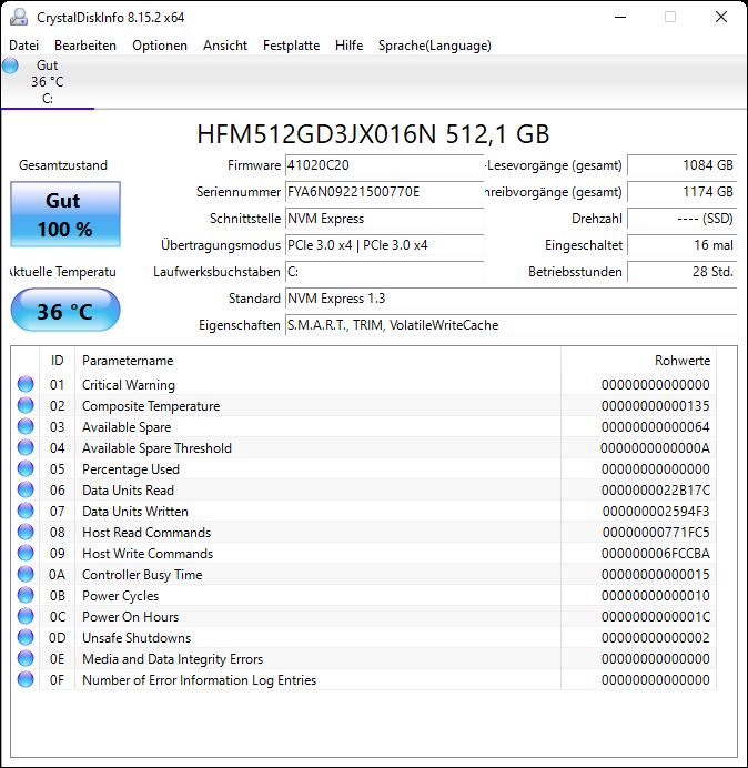

Der Anhang ist das Ergebniss des Tests.
Danke dafür

  • Memtest würde ich noch machen, die SSD ist übrigens völlig OK.

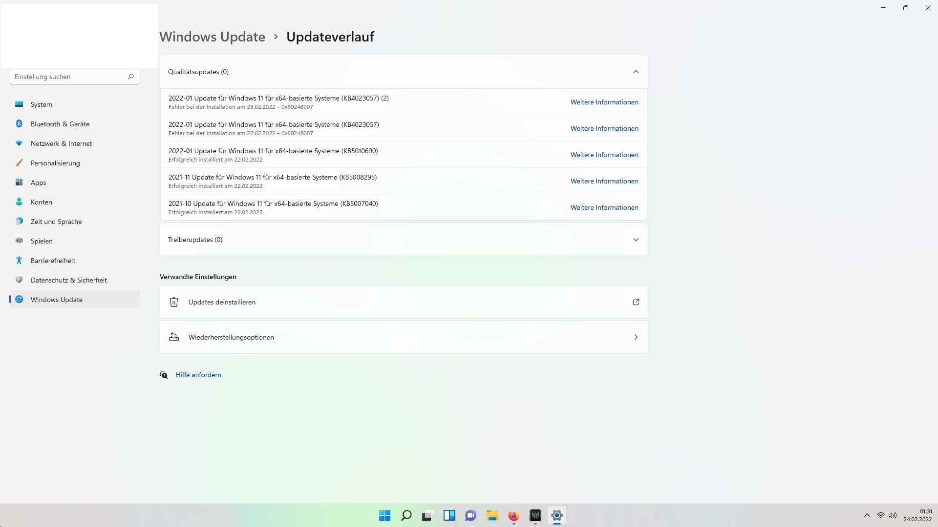

Folgendes wurde mir noch angezeigt da weiss ich nicht ob das unbedingt eine rolle spielt :
Fehler bei der Installation eines anscheinend wichtigen Updates.
Das hatte ich garnicht mitbekommen
Sind nur Windows Updates. Nicht schön, dürfte aber auch nicht dein Problem sein.
Wahrscheinlich geht es, wenn du es einfach noch mal versuchst mit der Installation. Windows war ja vor installiert und damit alt. Wird also einiges an Updates zum Laden sein.
