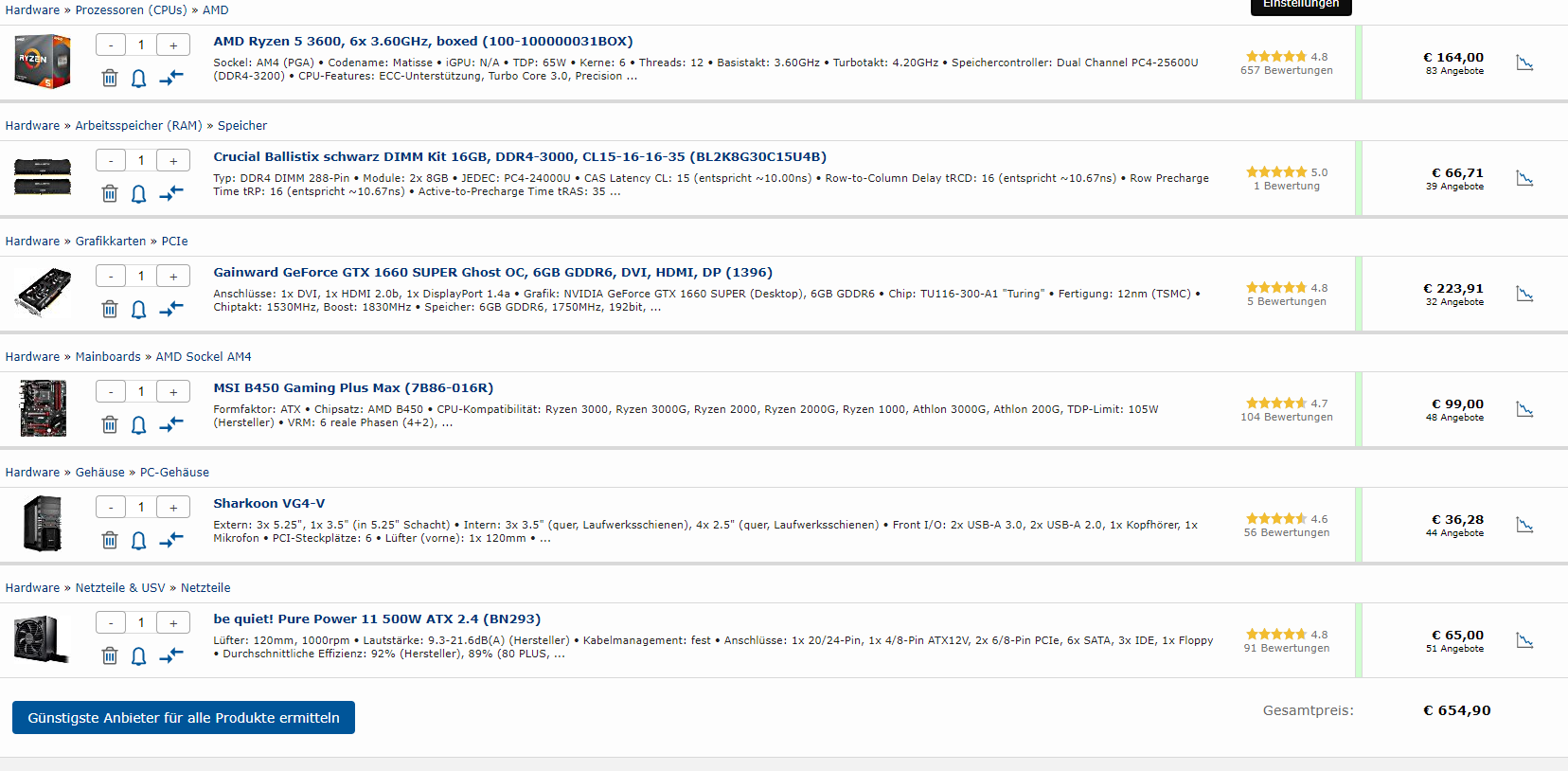

Das ist der jetzige PC:
+500GB SSD
+RX 6700 XT
Den hättest du auch gerne mal etwas vorher posten können, die meisten Fertig-PCs wären da komplett sinnlos gewesen und hätten keine große Verbesserung dargestellt.

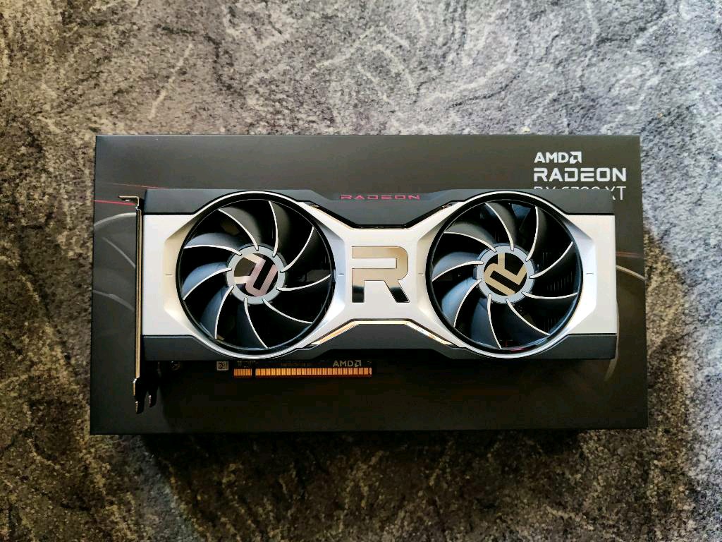

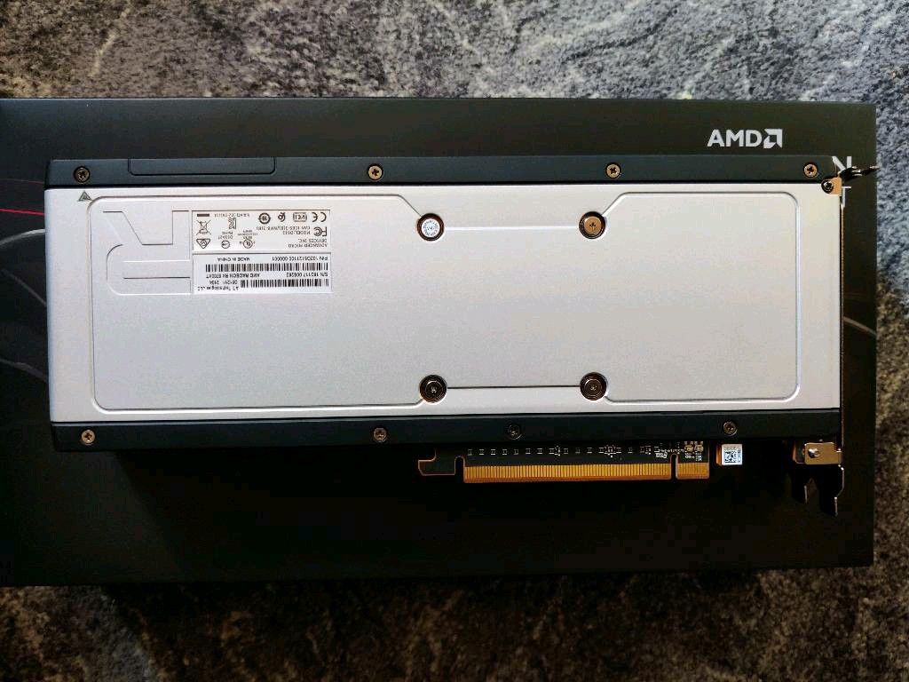

Mpiii schrieb:
Das hier ist die 6700XT, kannst du damit was anfangen?
Ja das ist das Referenzdesign.

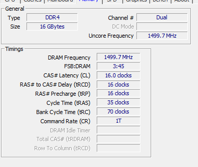

Wegen dem Ramtakt mal "CPU-Z" herunterladen und einen Screen vom Reiter "Memory" machen.
Reaktionen: Mpiii
@Mpiii
Ok Ram läuft auf 3000 (Wert muss *2 genommen werden)
Kannst auch bei deinem aktuellen Ryzen den Ram mal mit 3200 ausprobieren.
