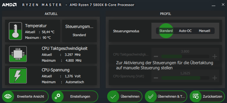

Ich bins nochmal, ich habe die neue CPU verbaut, und das ist der Screenshot vom Ryzen Master.Mork-von-Ork schrieb:Bitte zukünftig beachten: So zitiert man Teile eines Beitrags und vermeidet Fullquotes
Wie siehts aus?
Das hier ist noch von CPU-Z
