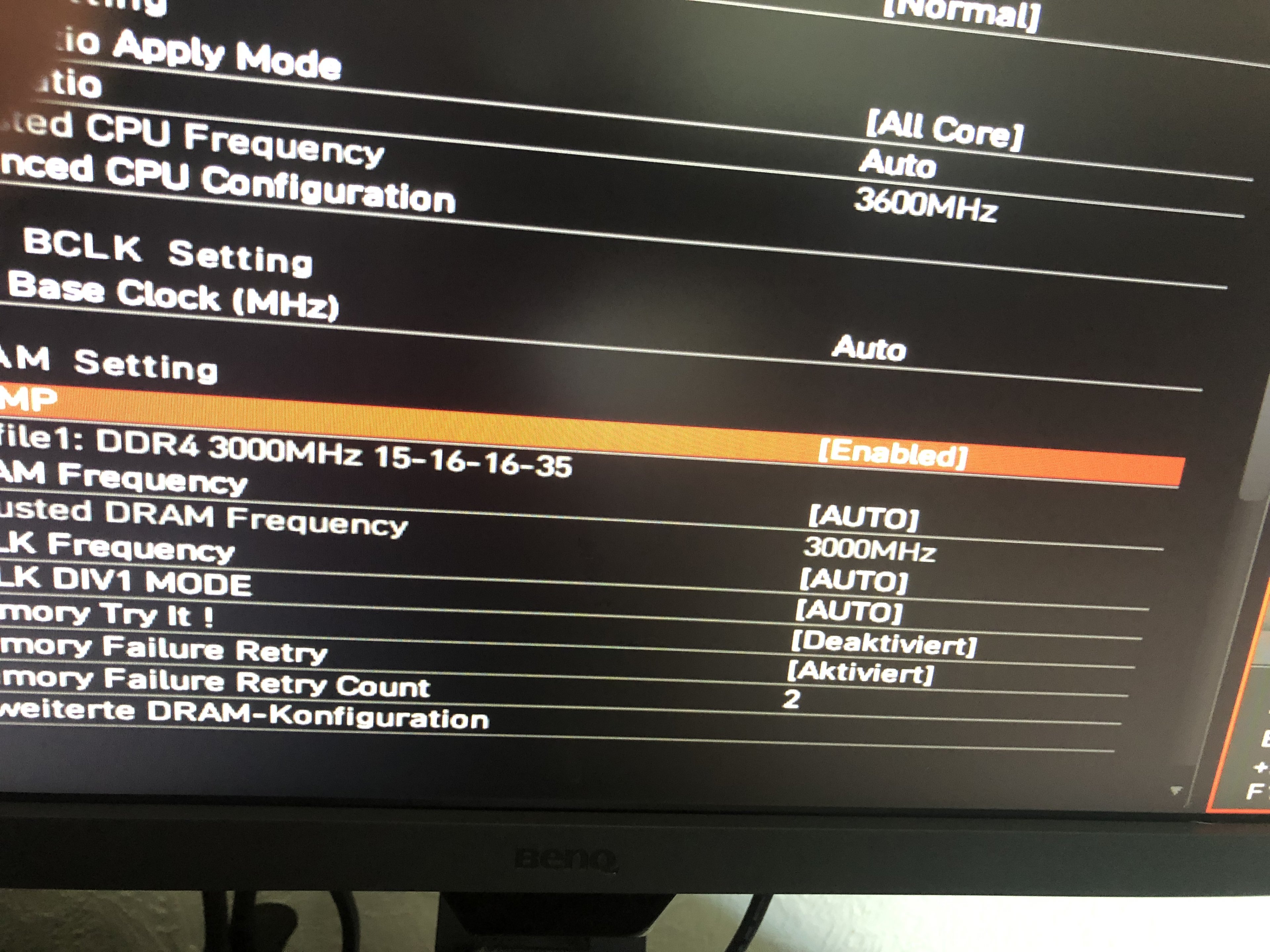

Mpiii schrieb:
Seitdem ich den RAM im BIOS geändert habe, sind die FPS von Warzone von 100 auf 80 FPS gedroppt.
Das ist auf jeden Fall ungewöhnlich, kannst du evtl mal ein Foto von den Bios Einstellungen machen also da wo du auch die Rameinstellungen geändert hast.
So wie es auf dem ersten Bild eingestellt war lief es doch oder? Wenn ja, dann stell es wieder so ein und schau mal, ob es dann passt.

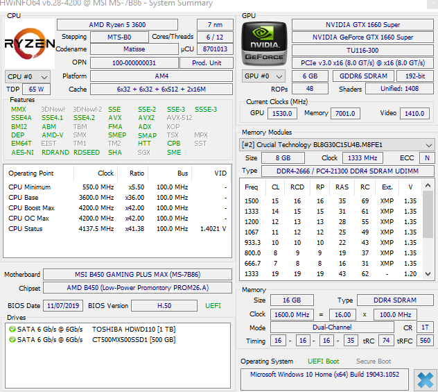

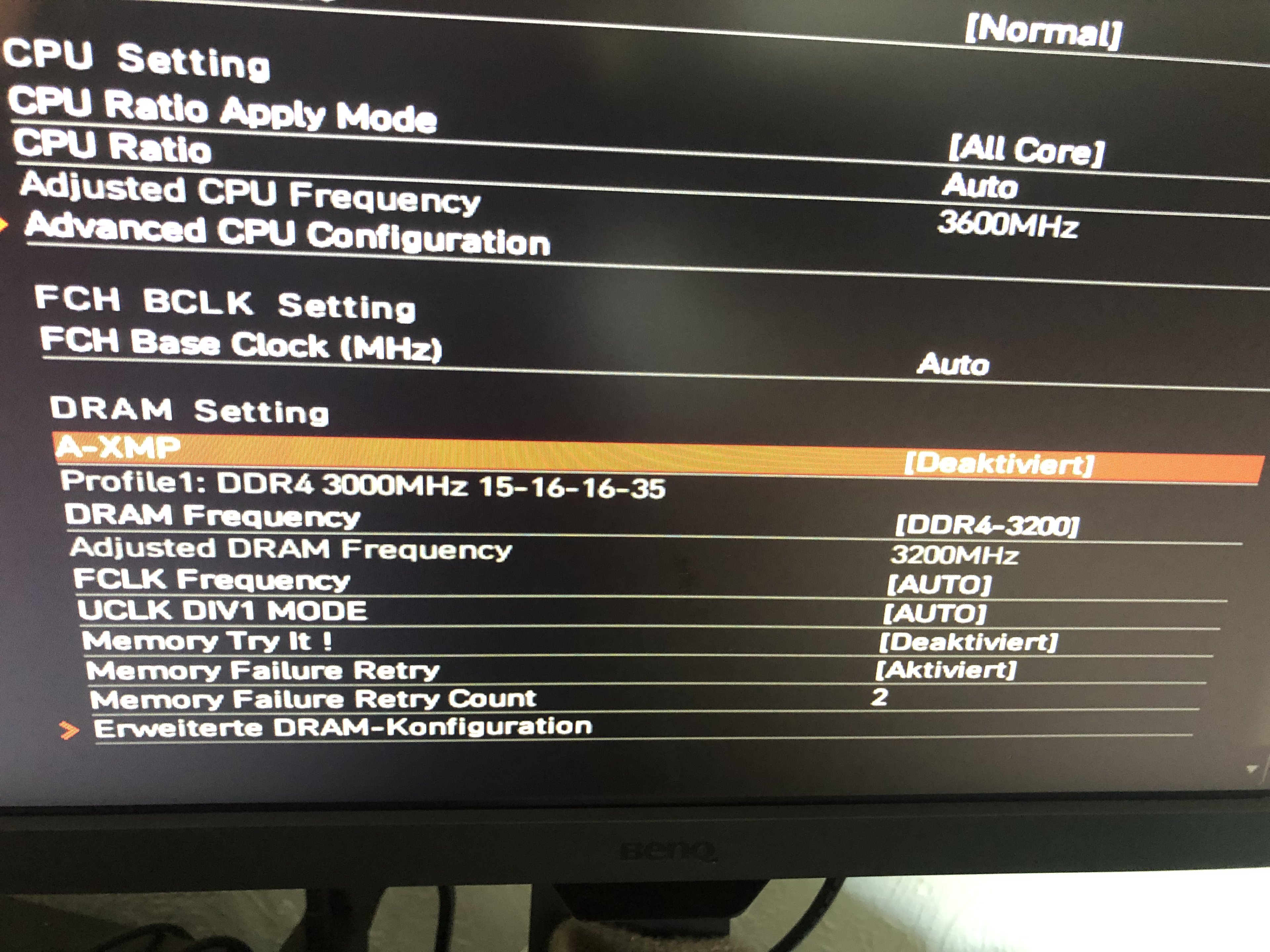

Ok, dann stimmt auch das, was auf Bild 2 zu sehen ist. RAM läuft bei 3200 MHz.
Dann liegt der FPS-Verlust zumindest nicht am RAM. Wäre auch etwas viel gewesen, wenn es nur am RAM gelegen hätte.
Hast du jetzt schon die neue CPU eingebaut? Kühler richtig montiert? Ggf. mal mit HWInfo Temperaturen und Package Power auslesen, falls da irgendwas limitiert/drosselt?

Ich habe Warzone mit 3200 MHz gespielt, da sind die FPS so gedroppt, dass ich es wieder umgestellt habe. Danach gings wieder.

das hier sind die HWInfo werte, kannst du damit was anfangen?
Ich dachte, du hast schon die neue CPU/Grafikkarte eingebaut.
Jetzt wartest du erst mal bis alles da ist, baust es in Ruhe ein und schaust, wie es funktioniert. Bringt ja jetzt nichts an den Einstellungen herumzuschrauben, wenn morgen CPU und Grafikkarte gewechselt werden.

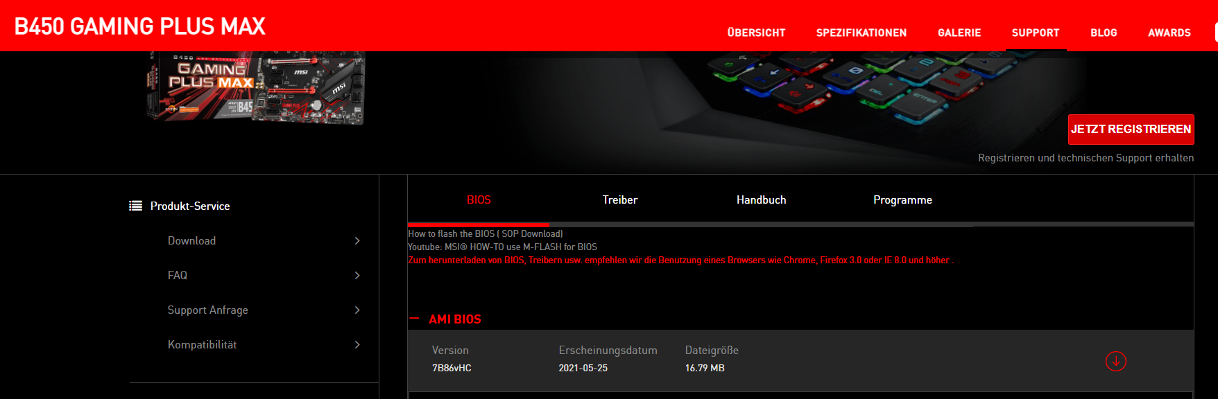

Das hier ist das richtige Motherboard? Weil ich jetzt das Bios Update machen möchte, möchte nichts falsch machen
