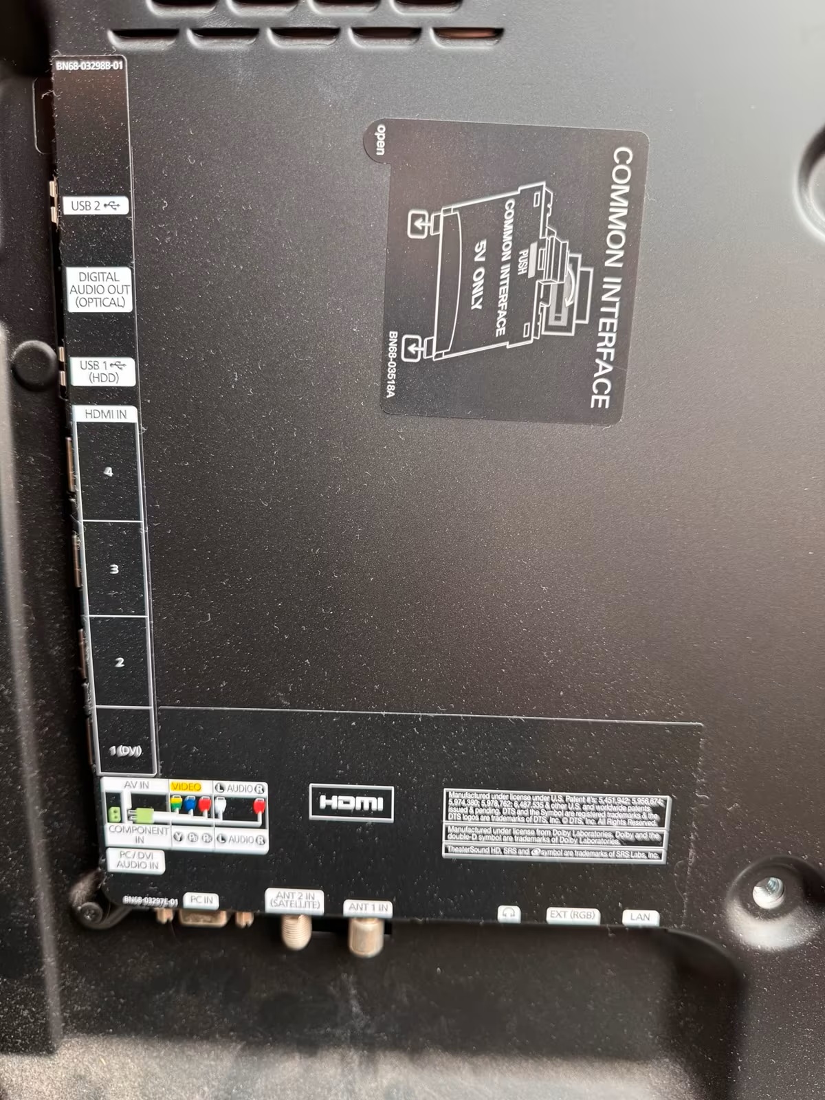

Besitzt der TV keinerlei HDMI? Ich find nur wenige Infos über das Teil
Reaktionen: gw010
Danke für deine Antwort!
Das Ding hat 3x HDMI, DVI, TOSLink, Klinke
Edit: kann auch 4x HDMI und 0x DVI sein, das bekomme ich jetzt auf die Schnelle nicht raus.
HDMI hatte ich für mich erstmal ausgeschlossen, weil ich nicht recht weiß, ob das dann alles so automatisch funktioniert. Hin- und Herschalten mit HDMI ist nicht umsetzbar (Bedienerbezogen). Ausgangsquellenwechsel ebenfalls nicht. Fernseher an, laut - leise. Mehr ist leider nicht drin. Wenn das mit HDMi funktioniert, was wäre da eine praktische Umsetzung?
Meine Soundbar hängt auch am HDMI und schaltet sich mit dem TV ein und auch wieder aus. Das sollte die DAU-freundlichste Lösung sein. Da der TV auch HDMI-CEC unterstützt, passt das auch mit der Lautstärkeänderung ohne zweite Fernbedienung.

Soweit ich das eruieren kann, sollte HDMI-CED unterstützt werden sofern das angeschlossene Gerät Anynet+ fähig ist.
Das ist ein älterer Standard von Samsung für das Anschliessen von Soundbars, Receivern & co.
Ich würde also eine HDMI Soundbar ordern und es damit versuchen. Sollte das nicht funktionieren, müsste man sie halt wieder zurückschicken.
Aber es wär sicherlich die einfachste Variante.

Unterstützt einer der HDMI Anschlüsse ARC? Ohne wird ja kein Ton bei der Soundbar ankommen.
Oder man überträgt den Ton optisch und HDMI dient nur zum automatischen ein- und ausschalten.

OK, danke für die Antworten, aber nochmal Nachfrage: unterstützt jetzt z.B. die Samsung HW-C410G HDMI-ARC? Muss ich dabei auf etwas besonderes achten? Kann mir jemand noch andere preisewerte Optionen nennen?
