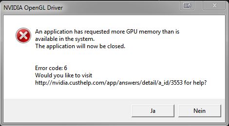

habe die VGA 4096MB Palit GeForce GTX 980 Super Jetstream. Bei bestimmten Effekten von Red Giant stürz Premiere CC 2015 (aktuellste Version) mit der Meldung (siehe Anlage) wegen nicht genügend Speicher ab (so habe ich das Verstanden). Habe parallel MSI Afterburner laufen lassen und die GPU-Auslastung war zum Absturz bei ca 12/13 Prozent.
Ich habe ein Ticket bei Red Giant aufgemacht, aber dort scheint man ratlos.
Ach so, ich betreibe an der Grafikkarte 2x EIZO EV 2436W 1920x1200 nativ und einmal EIZO EV 3237 3840x2160 nativ.
Klemme ich Monitore ab, erfolgt trotzdem der Absturz. Auf Rat und Ideen freue ich mich.
Gruß Matthias
Aber die aktuellen Treiber hast du schon installiert, oder? :D
Du könntest noch probieren, erstens den Nvidia Treiber restlos zu entfernen und neu zu installieren + Premiere neu zu installieren.
Treiber habe ich schon deinstalliert (nicht über Treiberneuinstallation) und auch älteren Treiber von August 2015 probiert. Überall das gleiche. Premiere deinsalliere ich nicht, da entsteht nur Chaos und ehe alles neuinstalliert ist bin ich Rentner :-)
Könnte das Problem mit einer 2 GK behoben sein?
Nein, denn der Speicher verdoppelt sich bei SLI/Crossfire nicht. Höchtens der Kauf einer 980ti könnte helfen - ist aber mit Sicherheit der teuerste mögliche Weg!
na dann warte ich mal doch noch auf den support von Red Giant oder auf die nächste Nvidia Generation :-)
Danke.
PS vor dem letzten Treiber wirt auf Giga.de gewarnt. Hab jetzt mal ein älteren installiert. Problem bleibt aber.
