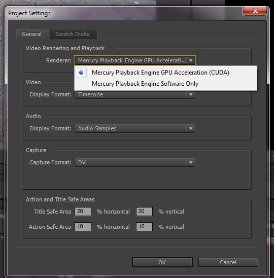

Beim Renderer ist auch Cuda aktiviert, weiss zwar nicht ob es etwas bringt aber aktivieren konnte ich es, in dem ich den cuda_support datei meine Grafikkarte eingetragen habe. Cuda.jpg

Dein Rechner ist schlichtweg uralt. Die GPU ist von 2009. Die CPU wird wohl kaum jünger sein. Beide haben nicht im Ansatz die Power um damit Adobe Premiere wirklich flüssig zu nutzen. Keine Ahnung wieso du das ausschließt.
Der Media Player Classic ist ganz gut darin, die GPU fürs Abspielen von Videos einzubinden. Daher kannst du das Video damit zumindestens Anschauen.
