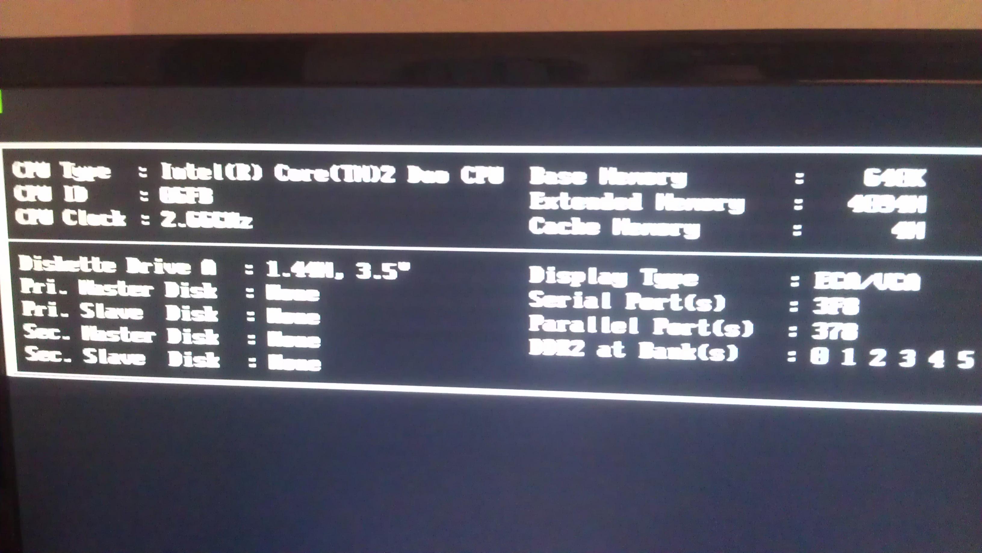

Hallo zusammen, ich habe mir einen neuen PC zusammengestellt. Das heisst die Teile bekommen und dann in mein Gehäuse montiert. Nun möchte ich noch ein Betriebssystem installieren, jedoch kommt dann immer diese Meldung ( als Bild im Anhang)
ich vermute es könnte etwas mit der Festplatte sein, aber ich denke ich habe sie richtig angeschlossen.
mit bestem dank und freundlichen grüssen
Wenn ich das richtig lesen kann dann ist keine Platte angeschlossen. Sicher das du alle Kabel richtig dran hast ?
Hi,
dann kontrolliere die beiden Kabel erneut.
Zur besseren Hilfe schadet es auch nicht wenn mal die Komponenten
postest die Du verbaut hast.
Sehr altes Board, nicht dass das die Auflistung der IDE-Laufwerke ist, Deine Platte aber an einem weiteren SATA-Controller sitzt.
Ganz toll bei Hardware-Bezogenen Fragen die Hardware zu verschweigen.
Also aus deinem Screen ist ersichtlich dass du nicht unbedingt ein System mit "neuen" Bauteilen zusammengeschustert hast.. Ein C2D ist schon ein paar Tage alt. Daher: Was für Hardware ist verbaut? HDD, Board, usw?
Ich würde im Bios IDE deaktivieren und dafür SATA aktivieren...

das problem hat sich gelöst, die festplatte war im bios nicht (oder falsch ausgewählt).
