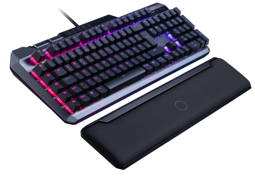

Diesmal darf ich das aktuelle Top-Modell der MasterKeys-Serie von Cooler Master testen.
Es handelt sich um die MasterKeys MK850, die ein Upgrade zur MK750 darstellt.

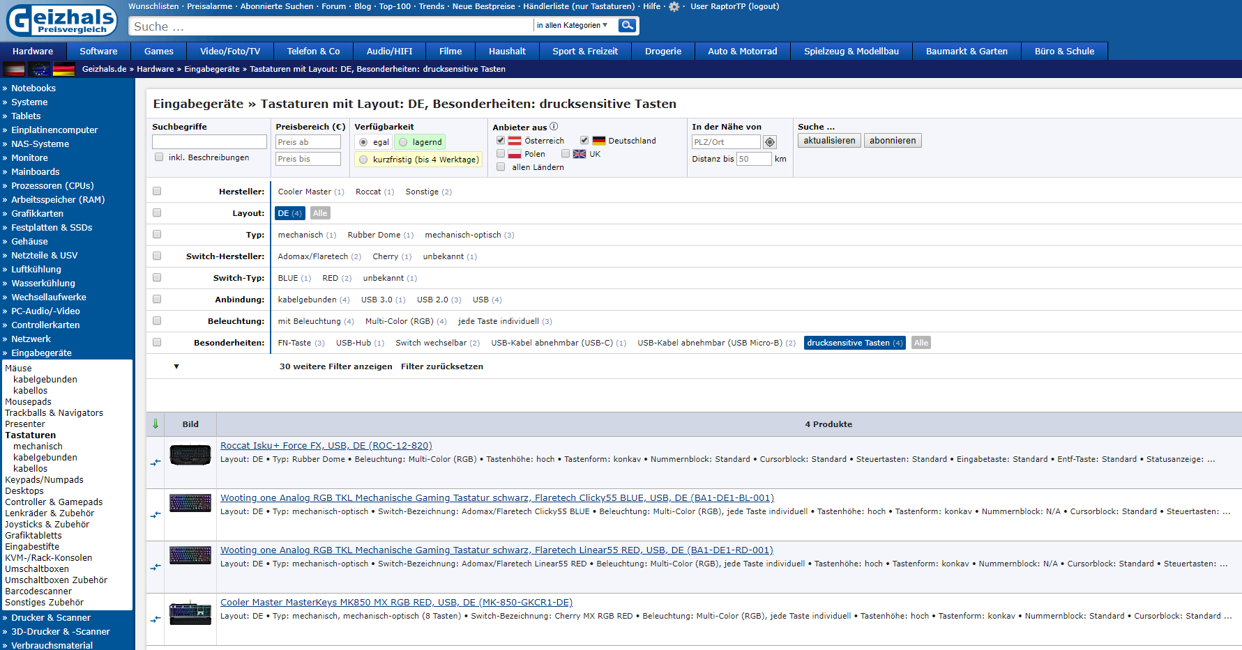

Mit den technischen Daten im Gepäck auf die Suche nach Produkten, die ähnlichen Eigenschaften haben, wird es recht dünn auf dem Markt.
Es gibt laut Geizhals.de auf dem Markt genau 3 Tastaturen mit analogen Tasten im deutschen Layout.
Mit mechanischen Tasten sind es nur noch 2 weitere, wovon nur eine von beiden Multimedia Tasten und ein Numpad hat.
Filtert man schließlich nach einer Handballenauflage, USB Hub, Drehregler oder Cherry Switches bleibt konkurrenzlos nur noch die Cooler Master MK 850 übrig.
Speziell die Switches werde ich im Zusammenhang mit drucksensitiven Tasten später nochmal genauer beleuchten.
Anbei eine Tabelle mit den Eigenschaften zur besseren Übersicht

Bild zur Filterung im Preisvergleich: (Quelle: https://geizhals.de/)

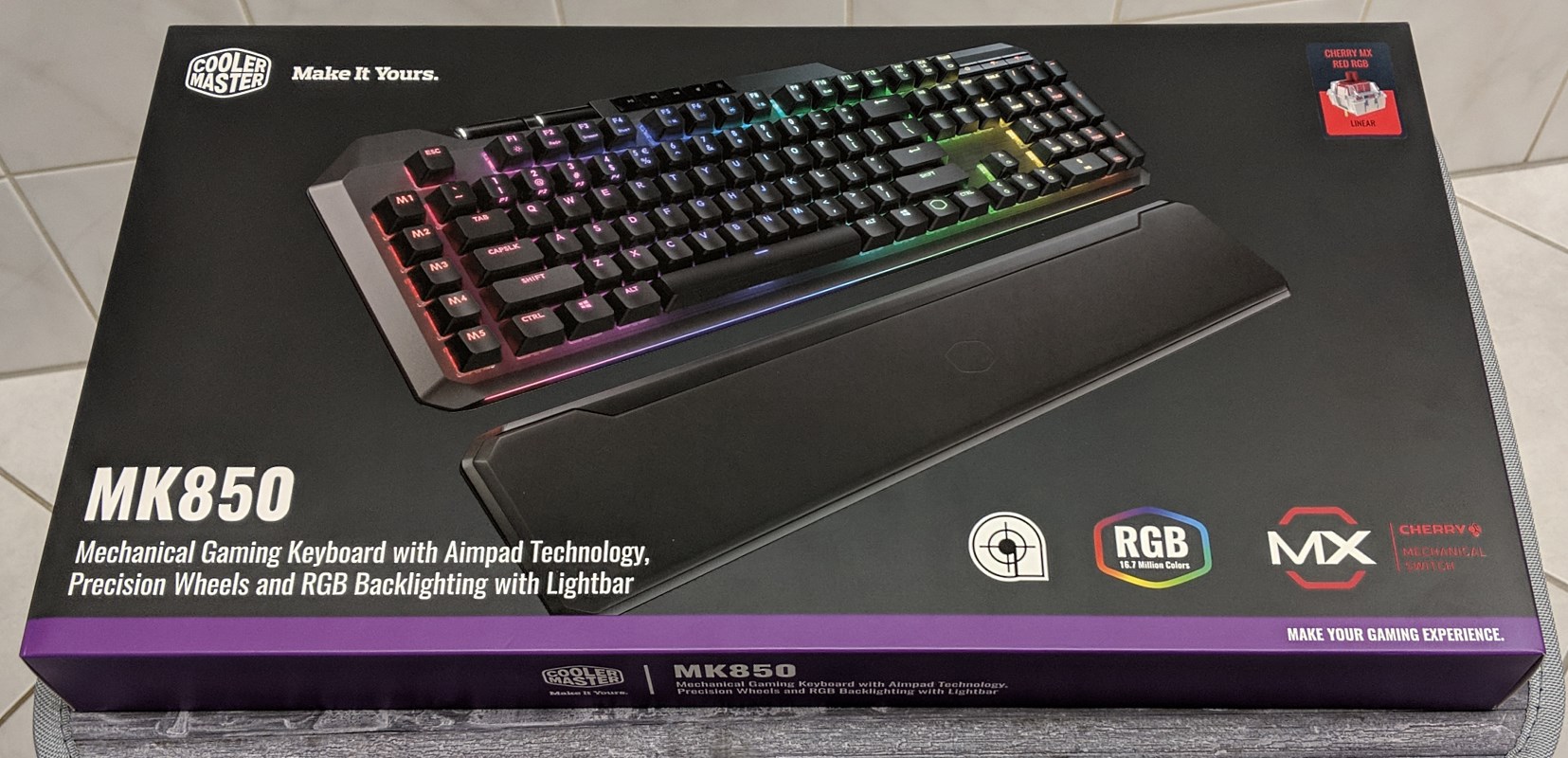

Vom Versandkarton befreit zeigt sich eine Verpackung in den klassischen Cooler Master Farben. Die Front weist mit Bild und Text auf eine RGB Beleuchtung, einer modularen Handballenauflage und natürlich den Cherry MX RED RGB Switches hin.
777000
Auf der Rückseite kommen wir zu einer detaillierten Erläuterung der einzelnen Features. Natürlich ist das hier nicht die erste Tastatur mit einer RGB Beleuchtung mit einer Auswahl von 16.7 Millionen Farben. Auch eine RGB Lightbar ist vorhanden, sofern man auf die Handballenauflage verzichtet (da diese sie sonst verdeckt).
Auch Media Tasten sind keine Neuerfindung aber immer nützlich. Hier sollte erwähnt werden, dass die zwei breiten Drehregler aus Aluminium sind. Ein USB Hub ist ebenfalls eine gute Sache, wobei hier schon mal heraussticht, dass es sich um einen USB 3.0 Hub handelt.

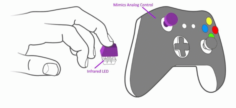

Aimpad Technology – hier handelt es sich um 8 Tasten, die analog wie Schubregler beim Gamepad angesteuert werden können. Dazu später mehr.
Brushed Aluminium: die obere BLENDE der Tastatur ist komplett aus gebürstetem und eloxiertem Aluminium und sorgt für eine schöne Optik sowie Stabilität.

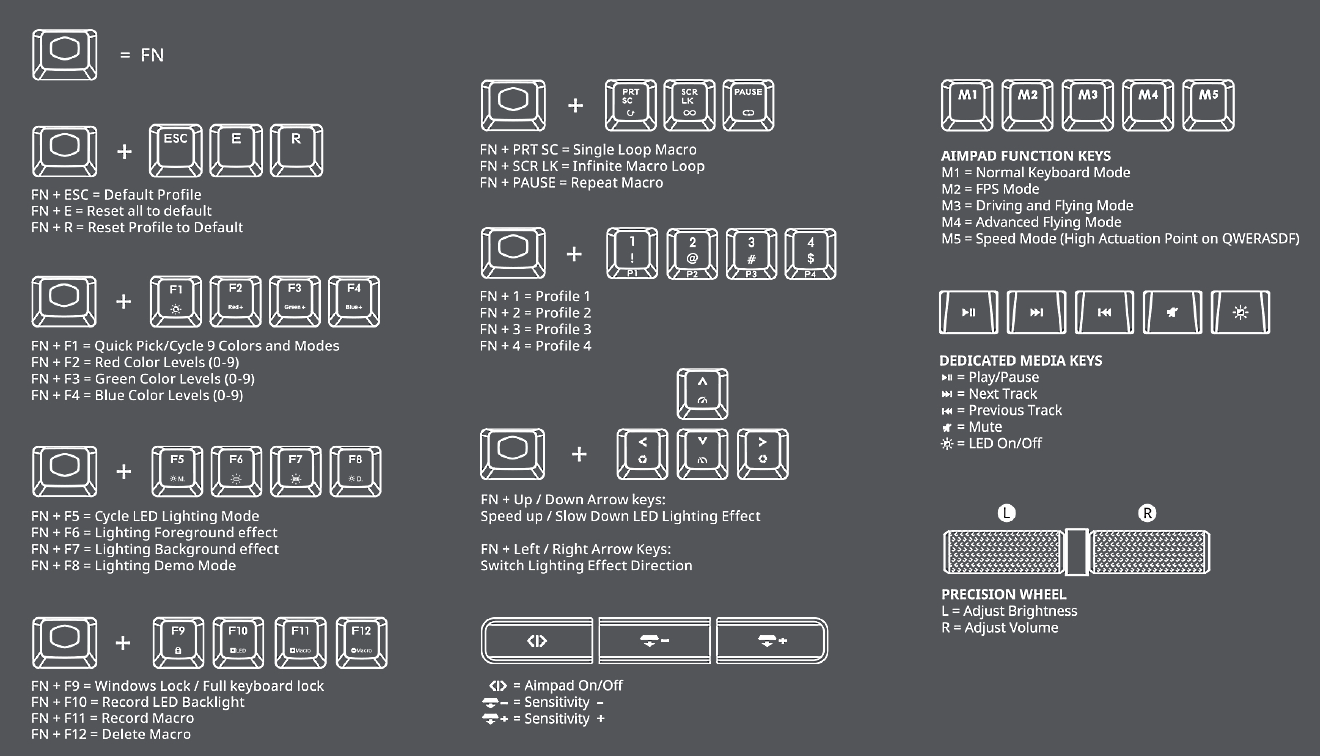

On the fly – Die Tastatur ist so ausgelegt, dass man zusammen mit einer mitgelieferten Kurzanleitung sofort loslegen kann und nicht einmal zwingend eine Software installieren muss.
Schön ist auch die „Fn“-Taste gelungen, die das Cooler Master Logo trägt.
777001
Oft sind solche Verpackungen mit Informationen überladen – hier allerdings ist mir nur ein ganz kleiner Hinweis aufgefallen, dass man zusätzliche Tasten (in violett), zusätzliches Werkzeug (Keycap Puller) um das Tauschen der Tasten zu vereinfachen sowie ein abnehmbares Kabel, welches an der Tastatur mit Type-C angeschlossen wird, im Lieferumfang enthalten ist.
777002
Im Bild zur Aimpad Technology könnte man auch davon ausgehen, dass es sich lediglich um eine „Markierung“ der Tasten „QWER“ und „ASDF“ handelt.
Steht man also im Elektromarkt und hat diesen ungeöffneten Karton in der Hand – könnte man beim sorgfältigen lesen davon ausgehen 8 zusätzliche Tasten zu erhalten.

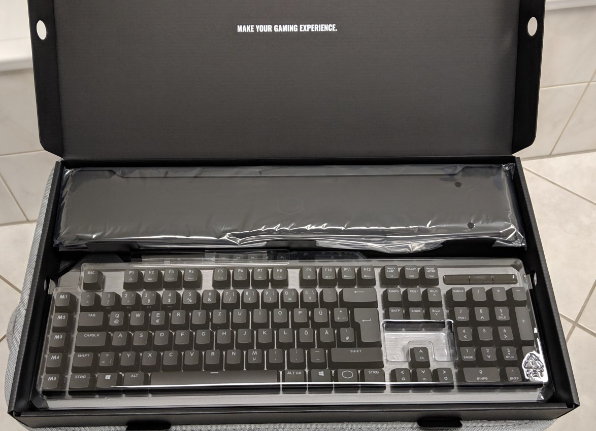

Diesen geöffnet sehen wir zuerst die gut verpackte Tastatur und separiert die Handballenauflage, um hier jegliche Art von Reibung oder sonstigen Transportproblemen zu vermeiden.

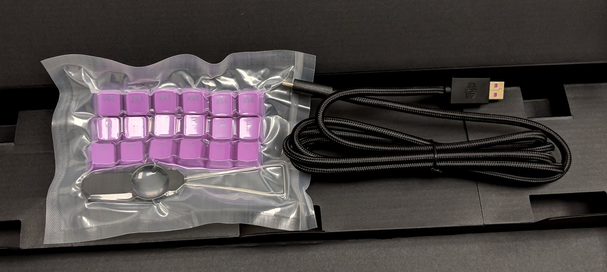

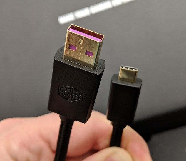

Weiter ausgepackt kommt ein USB Kabel zum Vorschein. Genauer ein USB 3.0 Kabel mit einem Typ-A und einem Typ-C Stecker. Dieses Kabel ist mit Gewebe ummantelt und hat einen relativ dicken Durchmesser (ca. 6mm), was es auch ein wenig steif wirken lässt.
Mit der ungewöhnlichen Farbe des Typ-A Steckers ist dieses Kabel auch unter dem Schreibtisch beim anstecken sämtlicher Kabeln an den PC als eindeutiges „Tastaturkabel“ zu erkennen.
777006
Weiterhin sehen wir den Keycap Puller sowie die zusätzlichen Tasten und zwar keine 8 Tasten, sondern ganze 18 Tasten.

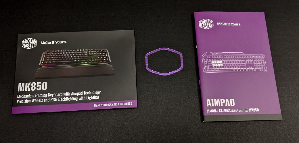

Zum Zubehör gehört auch noch diesen beiden Booklets. Links die Kurzanleitung für die On-the-fly Bedieunung und rechts eine Anleitung um das AIMPAD zu kalibrieren. Was es mit der Kalibrierung auf sich hat beleuchte ich später nochmals ausführlich.

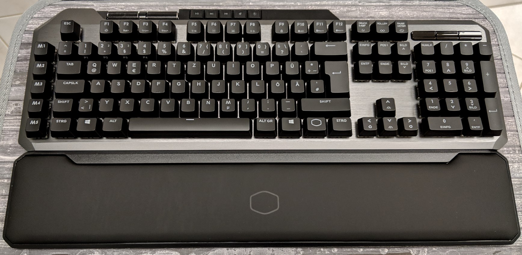

Betrachten wir zunächst einmal das äußere Erscheinungsbild der Tastatur. Befreit man die Tastatur von allen aufwendig angebrachten Folien, die dafür sorgen, dass die Hochglanzflächen bis zum Kunden keine Kratzer erleiden, sollte wohl das Aluminium Cover zuerst auffallen.
777011
777013
Richtig, es ist ein Cover – die Tastatur besteht nicht komplett aus Alu. Und das muss sie auch gar nicht. Sie fühlt sich sehr wertig an und hat mit ihrem Gewicht von über einem Kilogramm ein stattliches Gewicht. Auch sind zwischen den Tasten Stege in Aluminium vorhanden, was die Stabilität des Keyboards steigert sowie stärkere „Blendungen“ vermeidet. Aus meiner persönlichen Erfahrung hatte ich bereits eine Tastatur, die keine Stege hatte und zwischen den Tasten heller leuchtete als die Zeichen auf den Keycaps selbst.

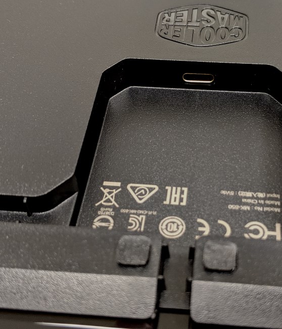

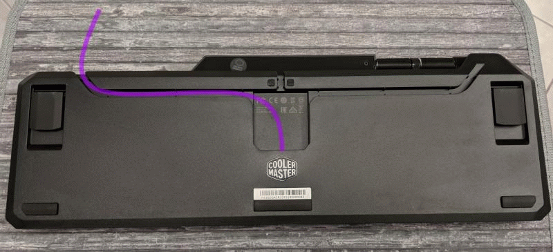

Die Rückseite der Tastatur ist aus Kunststoff. Hier fällt das absteckbare Kabel auf, das in diesem Bild einfach fehlt ;).
Ein Logo, die Seriennummer und weitere Gummifüße sowie ein „Do not remove“ Sticker schmücken die Rückseite.

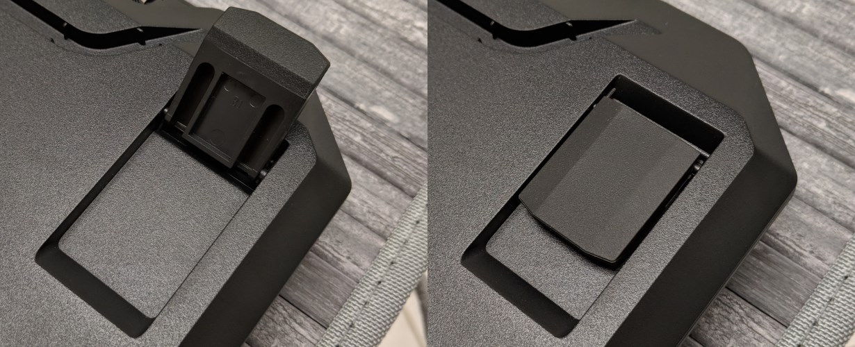

777016
Clever gelöst: Die aufstellbaren Füße sind komplett gummiert, um in jeder Lage einen sicheren Halt zu gewährleisten. Sind die Füße aufgestellt kann man sehr angenehm um die beiden Drehregler umgreifen.
777017

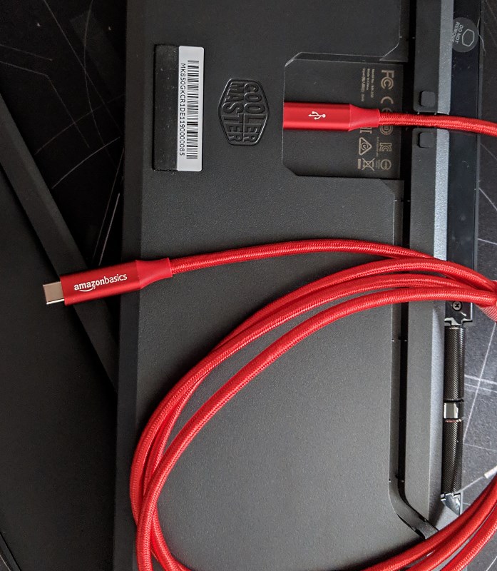

Im Bild zu sehen ist die USB Typ-C Buchse für das Kabel. Es gibt 3 Kabelkanäle für jede Situation. Leider ist der Halt im Kanal nicht immer optimal, somit kommt es vor, dass das USB Kabel beim Anheben der Tastatur wieder herausfällt.
Testweise habe ich ein anderes Kabel (Amazon Basics) genommen, das auf beiden Seiten einen Typ-C Stecker hat. Somit kann ich endlich meine Typ-C USB 3.0 Schnittstelle am I/O-Shield am PC nutzen – funktioniert tadellos.

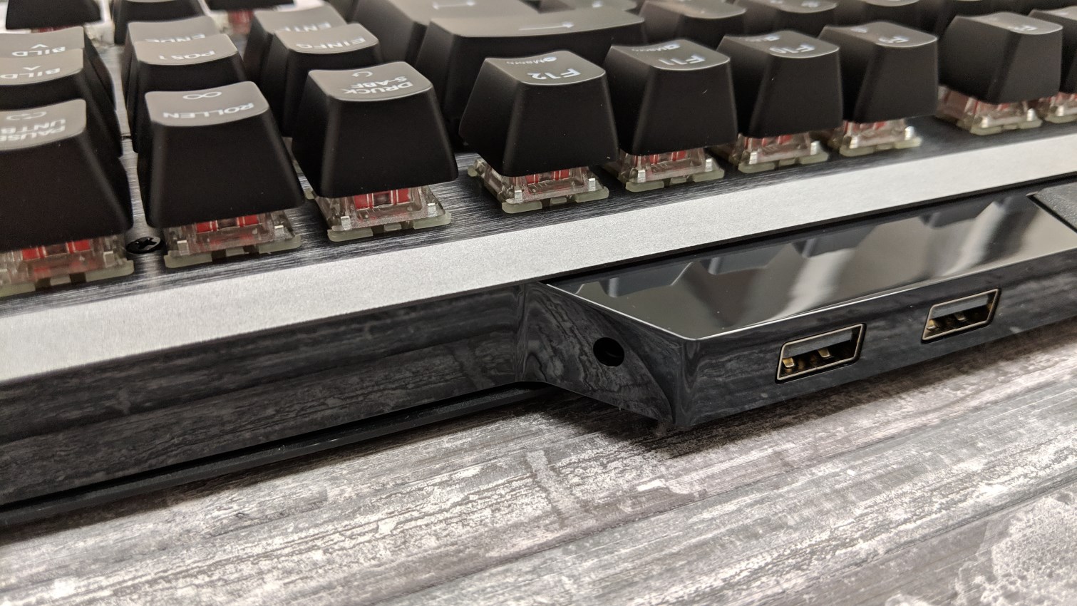

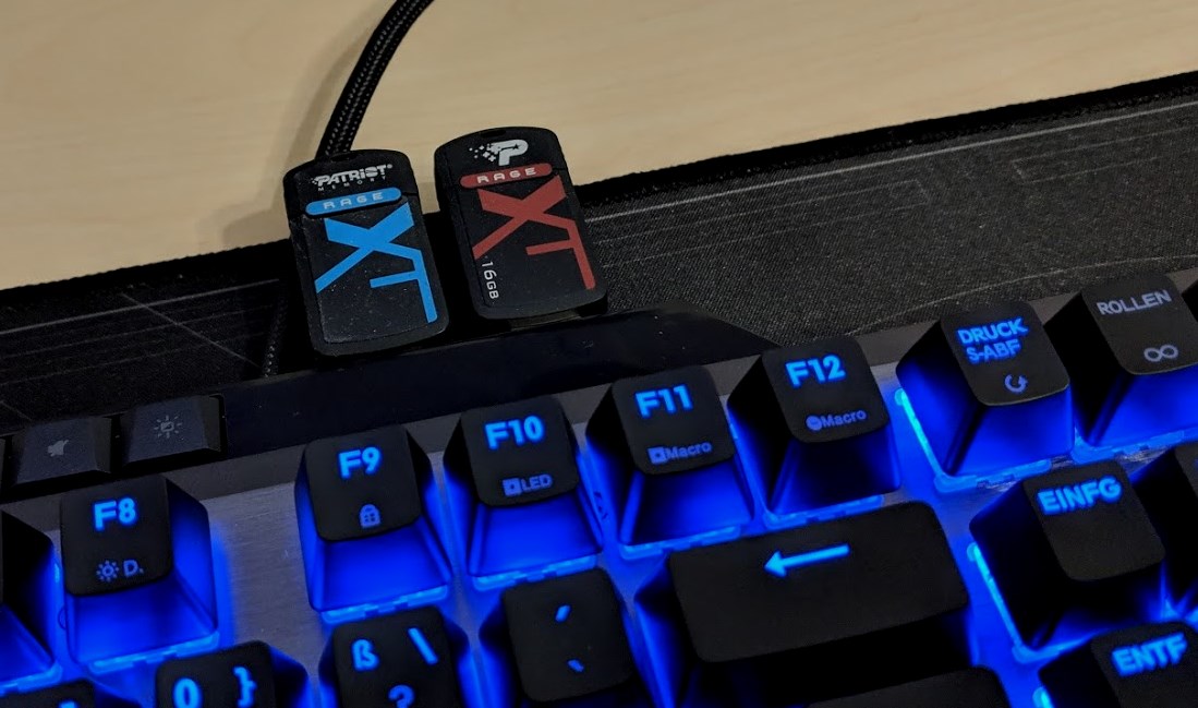

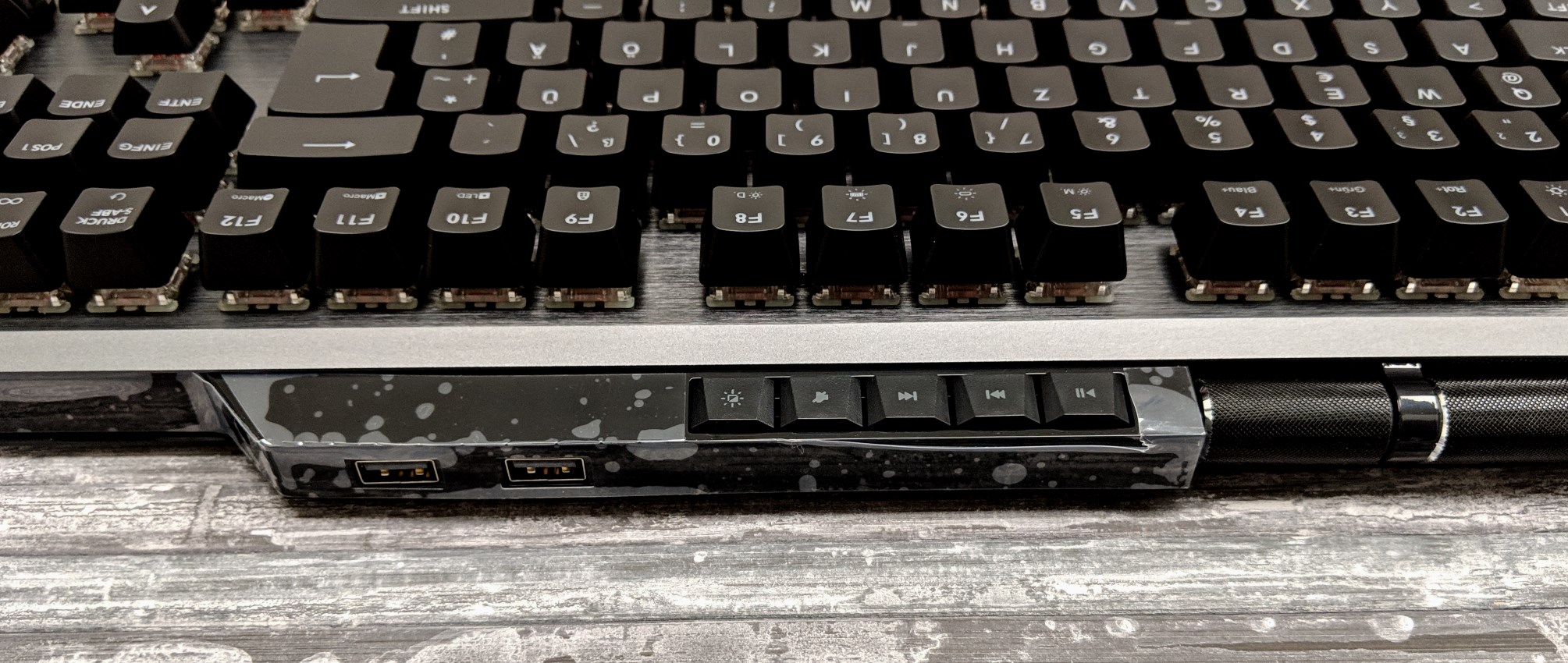

USB Hub
mit zwei USB 3.0 Anschlüssen. Sowohl direkt am Rechner als auch an der Tastatur wurde eine maximale Übertragungsgeschwindigkeit von über 100 MB/s angezeigt. HD Tune zeigt hier die nahezu identischen Ergebnisse.
777020
777021
777066

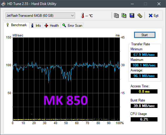

Was jedoch nicht geht ist eine externe HDD anzuschließen. Diese versucht zwar zu starten, bekommt aber wohl nicht genügend Strom um laufen zu können.
In erster Linie geht es um USB Sticks oder andere Peripherie, wie zum Beispiel Kartenleser, Smartphones bequem nutzen zu können. Eine externe SSD sollte wohl auch laufen - damit kann ich bisher aber noch nicht dienen und daher auch keine Aussage treffen.
Kurztest: Ein Video von 959MB war in genau 7 Sekunden auf ein Google Pixel 2 übertragen.
Nicht jeder Nutzer hat optimal zu ihm gewandte Front-USB Anschlüsse am PC Gehäuse. Ein direktes Einstöpseln in die Tastatur erleichtert dieses Vorgang ungemein. Auch meine beides dicksten USB Sticks passen problemlos nebeneinander.

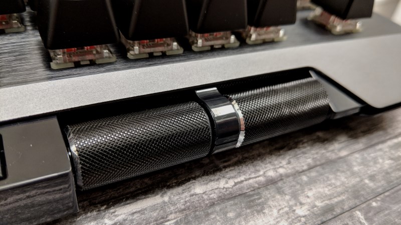

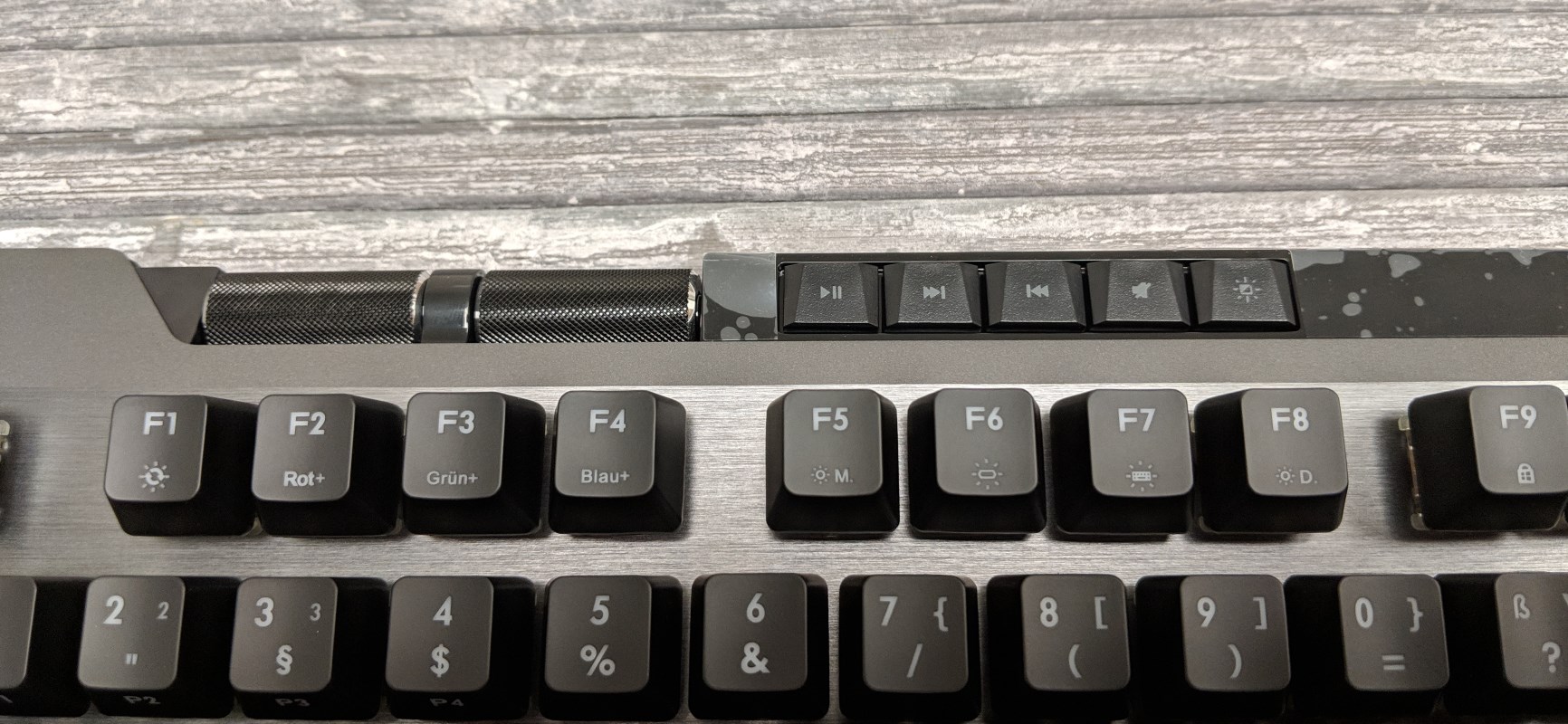

Die zwei gerändelten Rollen wirken bei der ersten Berührung etwas lose aber ebenfalls wertig an.
Lautstärke-Regelung kann sehr fein in 2er-Schritten geregelt werden.
Weg ist der anfängliche Zweifel wie die Rollen wohl in der Praxis fungieren. Die beiden "Wheels" haben keinerlei Begrenzung.
777024
Die Multimediatasten sind sehr klein und unauffällig. Sie sind nicht beleuchtet und wenn die Tastatur nicht aufgestellt ist, werden diese durch die F-Tasten in der Sicht zum Nutzer hin verdeckt.

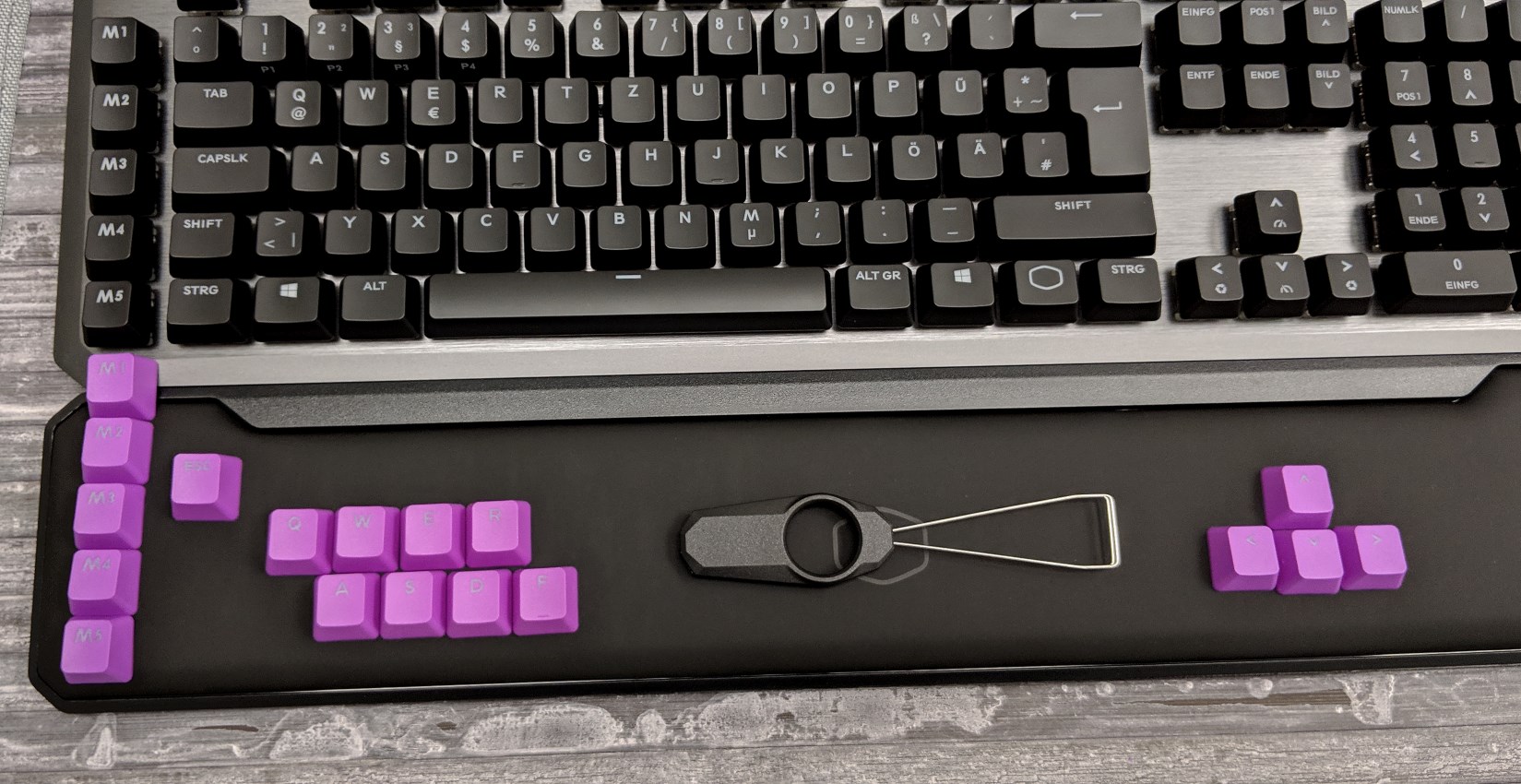

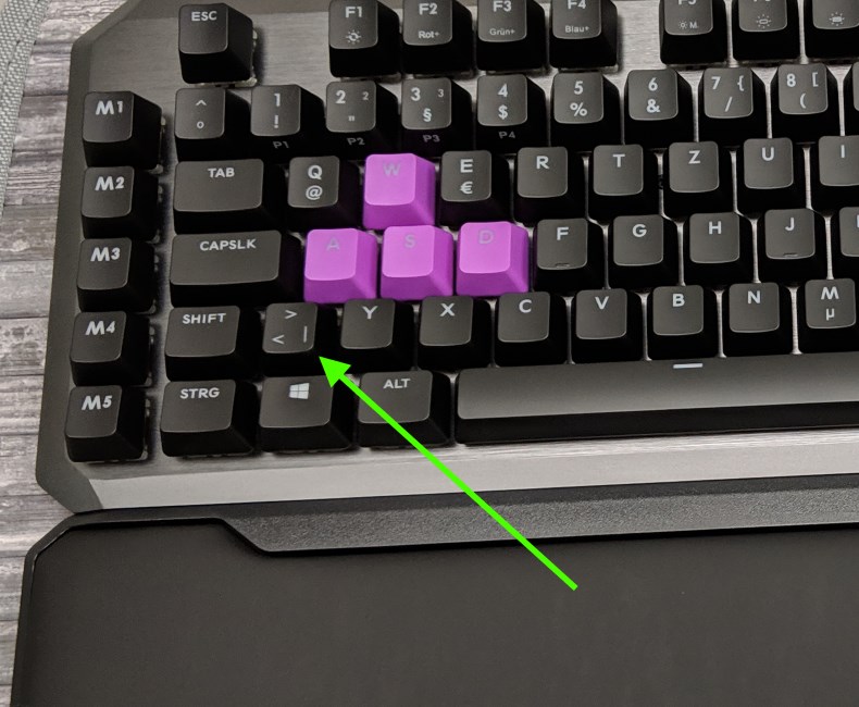

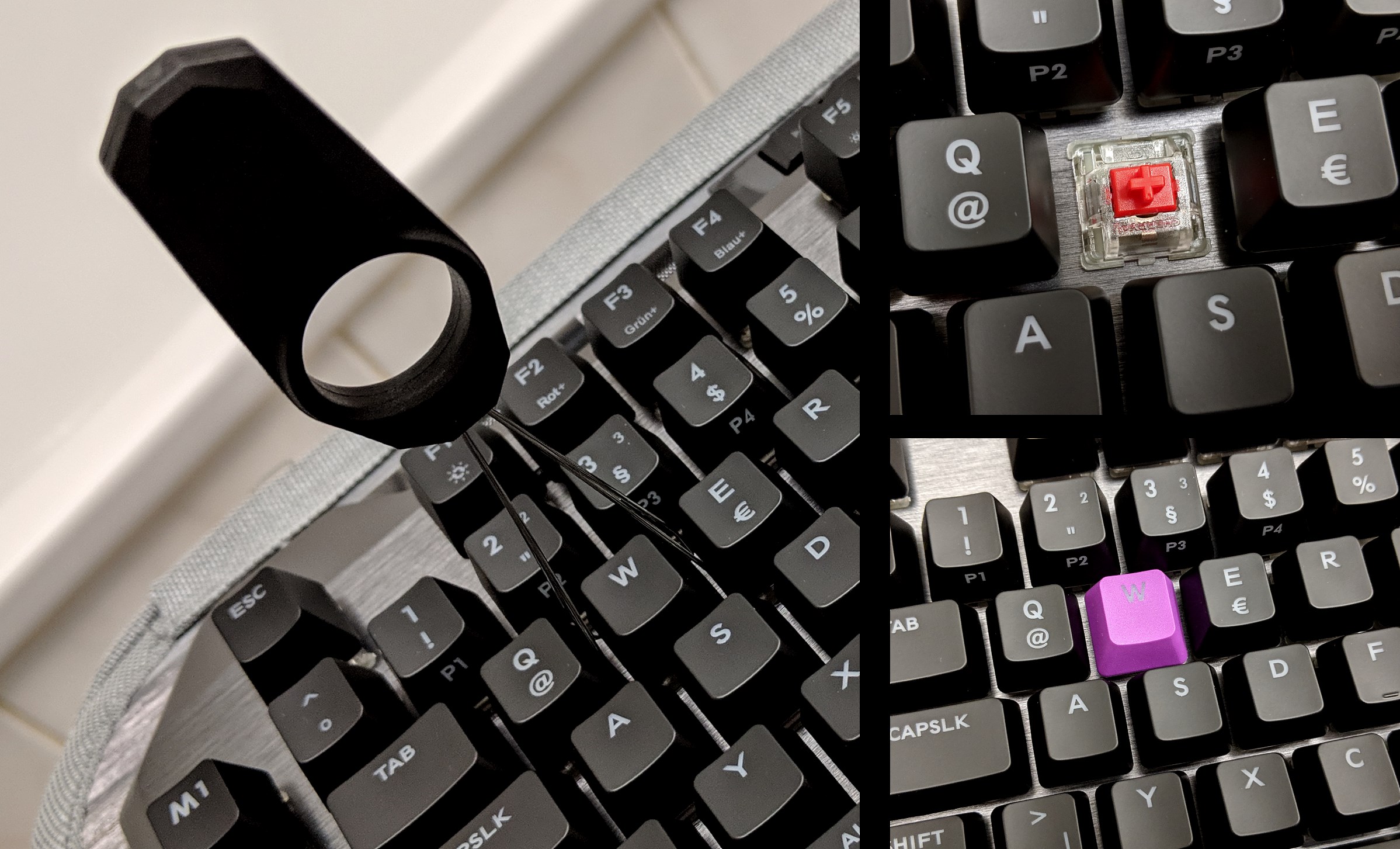

Die Zusatztasten
sind dank mitgeliefertem Werkzeug sehr einfach zu wechseln. Somit muss man auch keine Angst haben eine Taste zu beschädigen. Einmal die Taste oder auch Keycap gelöst – sehen wir einen Cherry MX RED Switch in der RGB Version (transparentes Gehäuse). Dieser liegt auf dem Alucover der Tastatur auf.
777025
In diesem Bild sind alle 18 Tasten in der Cooler Master typischen Farbe samt Hilfswerkzeug zu sehen.

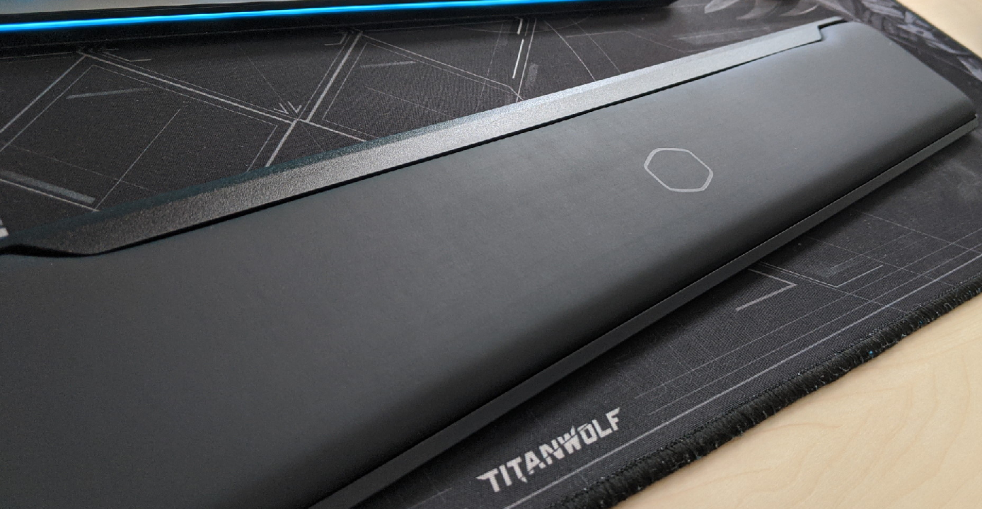

Handballenauflage

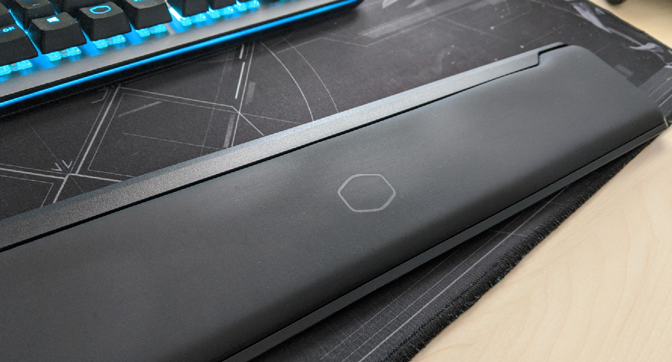

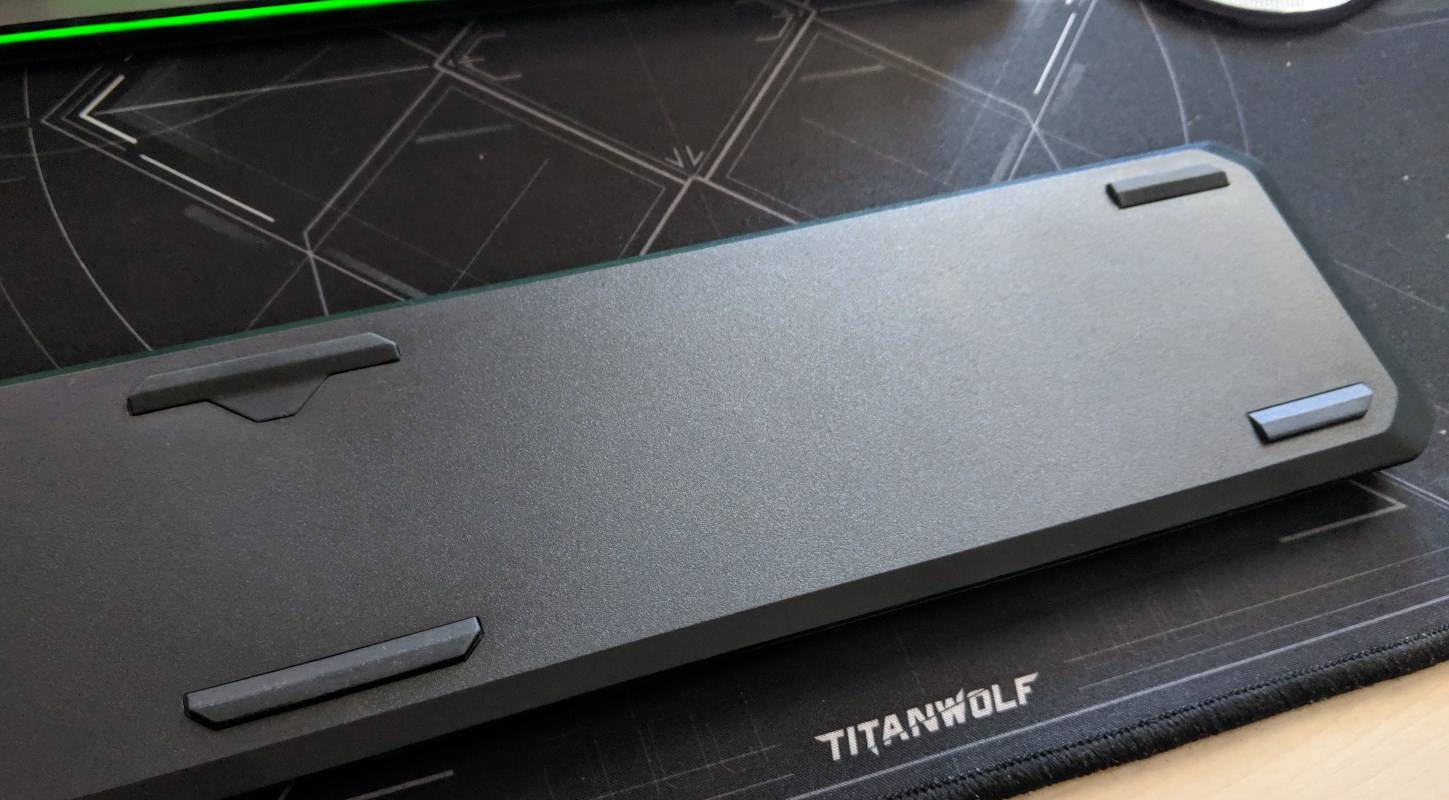

777027
Die Handballenauflage ist magnetisch und hat keine seitliche Arretierung womit sie nicht immer automatisch zentriert zur Tastatur „schnappt“.
Sie ist gepolstert und mit sehr weichem Kunstleder umzogen. Ich besitze die Tastatur bereits über 4 Wochen und bisher ist das Kunstleder stets matt und auch immer leicht zu säubern. Der fotografierte Winkel soll auf eine „Schmutzritze“ hinweisen. Bei mir hat es sich trotz LAN Party noch nicht gezeigt das sich hier groß Schmutz ansammelt.
777028
Die Auflage ist mit 6 Gummifüßen ausgestattet. Einmal zentriert ausgerichtet, rutscht sie nicht von der Stelle sei die Nutzung noch so intensiv.

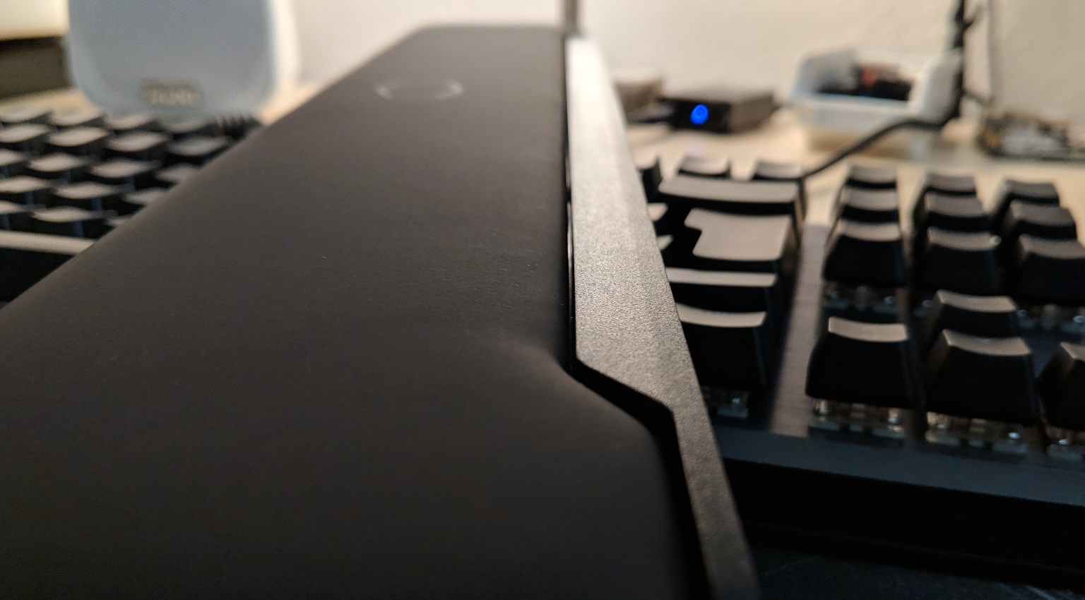

Es gibt ein Problem. welches auftritt, wenn man die Tastatur flach aufstellt. (Füße nicht raus geklappt)
Die Handballenauflage wird vom Magneten angezogen und hängt ein wenig in der Luft. Somit rutscht diese dann nach unten sobald man den Handballen auflegt. Wenn man die Tastatur immer flach verwendet, kann man mit etwas größeren Füßchen Abhilfe schaffen. Natürlich sollte das von Werk aus nicht so sein. Hier muss nachgebesserten werden.

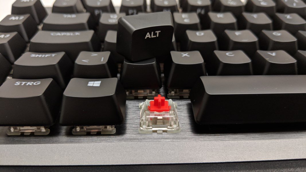

Switches

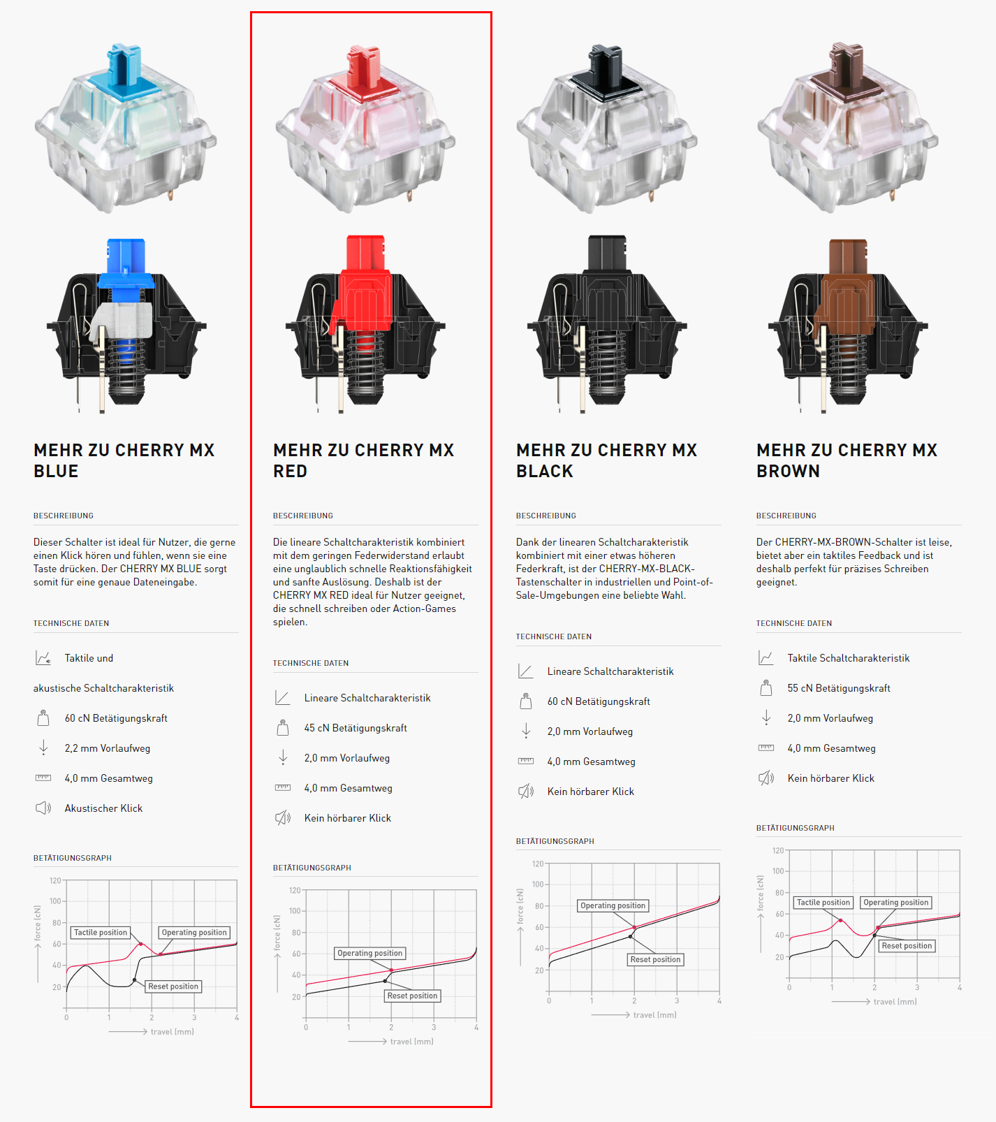

Die Tastatur gibt es nur mit Aimpad und ebenfalls nur mit MX RED Switches.
Dies grenzt die Kundschaft bereits ein. Fans anderer Switches können hier leider nicht zum Zug kommen.
Quelle: https://www.cherrymx.de/mx-original/mx-red.html
Die RED und BLACK Switches bieten eine lineare Schaltcharakteristik. Man hat sich wohl für die RED entschieden, da diese eine kleinere Betätigungskraft benötigt und es sich somit leichter dosieren lässt, wenn man diese Tasten als analoge Schubregler nutzt.
Eine Nahaufnahme zeigt die gut verarbeitete Tastatur samt optimalen Sitz der Switches.

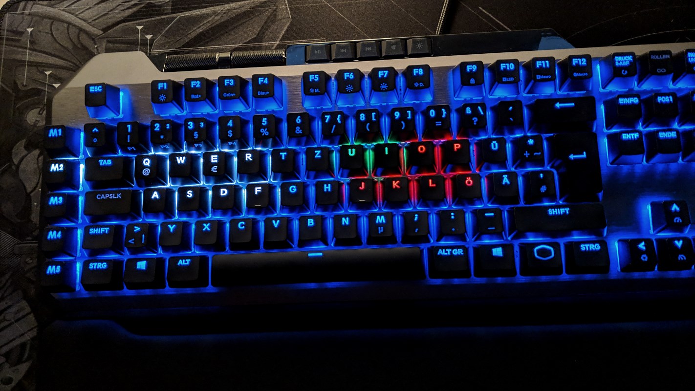

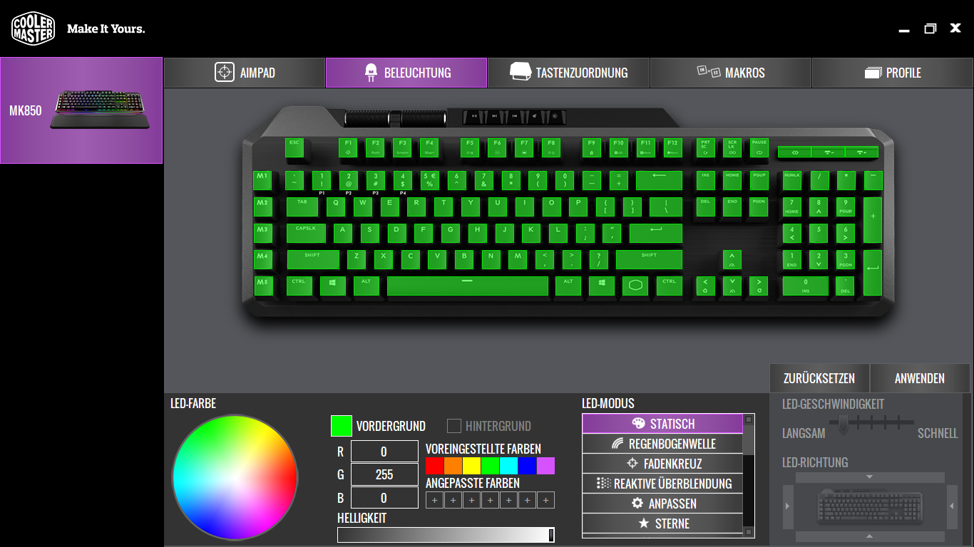

Es gibt jede Menge Beleuchtungsprofile und man kann auch jede einzelne Taste selbst beleuchten.
Ich persönlich bin da sehr pragmatisch – bei mir leuchten alle Tasten gleich. RGB ist für mich nur die Auswahl an statisch leuchtenden Farben ;)
Natürlich darf jeder RGB Fan das für sich entscheiden.
Es gibt unter anderem folgende RGB Profile:
Statisch, Regenbogenwelle, Fadenkreuz, reaktive Überblendung, Anpassen, Sterne, Regen, Farbzyklus, Pulsierend, Wellen, Spielschlange (SNAKE), Feuerball, Wasserwellen, reaktiver Schlag, Schnee, Herzschlag, Kreisspektrum, reaktiver Tornado mehrere Layer & Zonen.
Sehr gefallen hat mir der Effekt "Wasserwellen" und "SNAKE" spielen ist natürlich auf jeder LAN eine Gaudi ;)
https://eu.coolermaster.com/de/peripherals/keyboards/mk850/ und ganz runterscrollen
- dort könnt ihr die meisten Effekte direkt ausprobieren.
Weitere Eindrücke der einzelnen Modis zur Beleuchtung gibt es im Video.

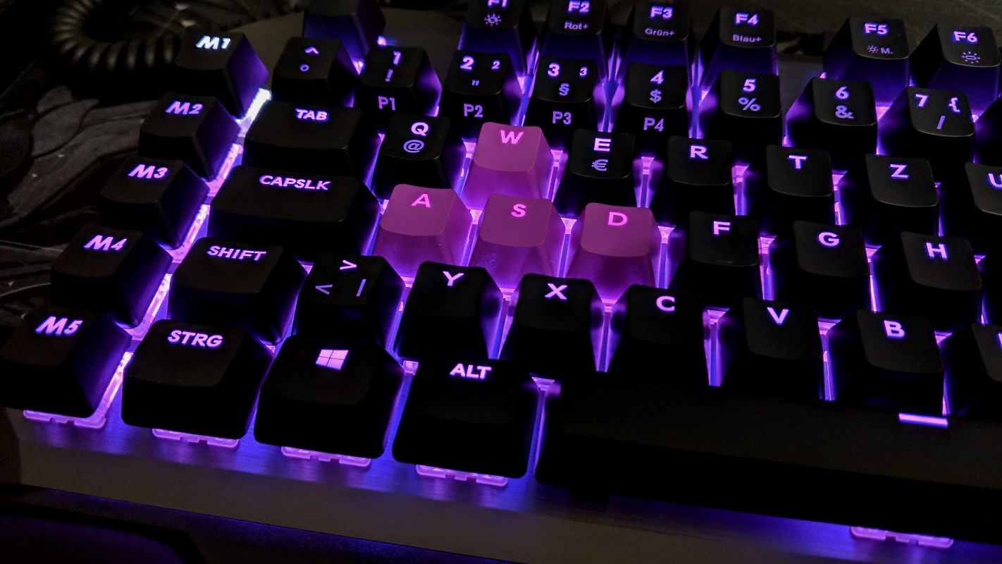

Die violetten Keycaps verändern leicht das abgestrahlte Licht der LEDs. (schlecht zu fotografieren)
777032
In bestimmten Farbkombinationen kommt es vor, dass der Inverter der Beleuchtung ein leichtes Fiepen von sich gibt. Meist kommt es im gedimmten Licht vor.
Dabei verhält es sich wie folgt: Beispiel Grün – 100% absolut still, eine Stufe gedimmt – hörbar und sobald es etwa 50% oder weniger hat, hört man nichts mehr davon.
Scheinbar ist es bei weißer Beleuchtung am ehesten hörbar – hier auch bei 100%.
Mit aufgesetzten offenen Over Ear Kopfhörern (DT 990 Pro) ist dieses Geräusch nicht mehr wahrnehmbar. Um es zu hören muss die Umgebung sehr ruhig sein.
Wenn man nur mit Kopfhörern am zocken ist – bekommt man davon gar nichts mit. Sitzt man aber in einem ruhigen Moment neben seinem Silent PC – wird man bei der Beleuchtung eingeschränkt.

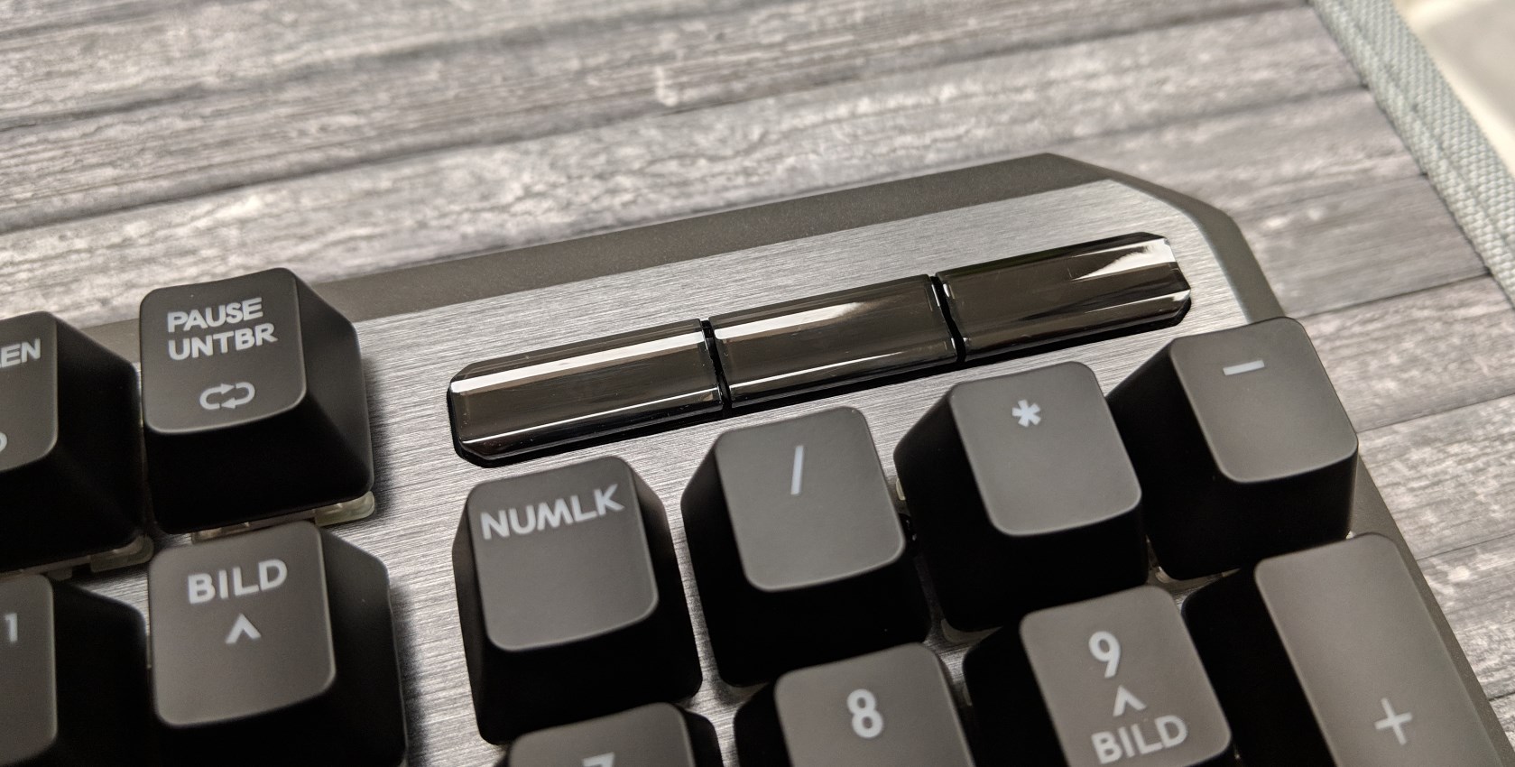

Es gibt keine LED als Indikator für CAPS LOCK ; ROLLEN ; NUM.
777037

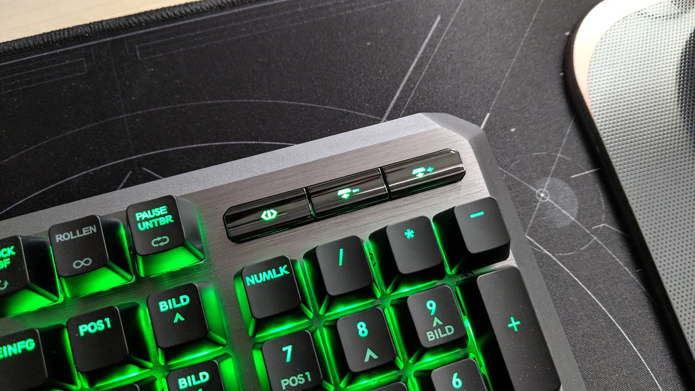

Am üblichen Ort befinden sich die Tasten für das AIMPAD.
Von links: "Aimpad ON/OFF" ; "Sensiblität -" ; "Sensibiltät +".
777038
Der Indikator ist die Hintergrundbeleuchtung der Taste selbst. Das ergibt ein unschönes Bild denn dadurch sind beiden Tasten (CAPS LOCK ; ROLLEN) fast durchgehend aus.
Bereits bei CM angefragt und auch als eine kommende Optimierung von CM bestätigt: Das man den Beleuchtungszustand der Tasten invertiert zur Aktivierung belegen kann.
Soll heißen, dass man sich die Beleuchtung als Indikator für aktive Tasten selbst aussuchen kann.
Ob eben AN oder AUS – anbei mal als kleine Tabelle aufgeführt:
aktuelle Konfiguration​
Taste​
LED​
CAPS LOCK
aktiv​
an​
NUM LOCK
aktiv​
an​
ROLLEN
aktiv​
an​
CAPS LOCK
inaktiv​
aus​
NUM LOCK
inaktiv​
aus​
ROLLEN
inaktiv​
aus​
optimale Konfiguration​
Taste​
LED​
CAPS LOCK
aktiv​
aus​
NUM LOCK
aktiv​
an​
ROLLEN
aktiv​
aus​
CAPS LOCK
inaktiv​
an​
NUM LOCK
inaktiv​
aus​
ROLLEN
inaktiv​
an​
Ebenfalls getestet: Taste im angeschalteten Zustand zu deaktivieren, Taste bleibt bei aktiver Beleuchtung auch aktiv – selbst bei Deaktivierung.
Also wenn ich die CAPS LOCK Taste deaktiviere in dem Moment in der diese aktiviert ist – leuchtet sie, MAN SCHREIBT DANN ABER AUCH ALLES GROß.

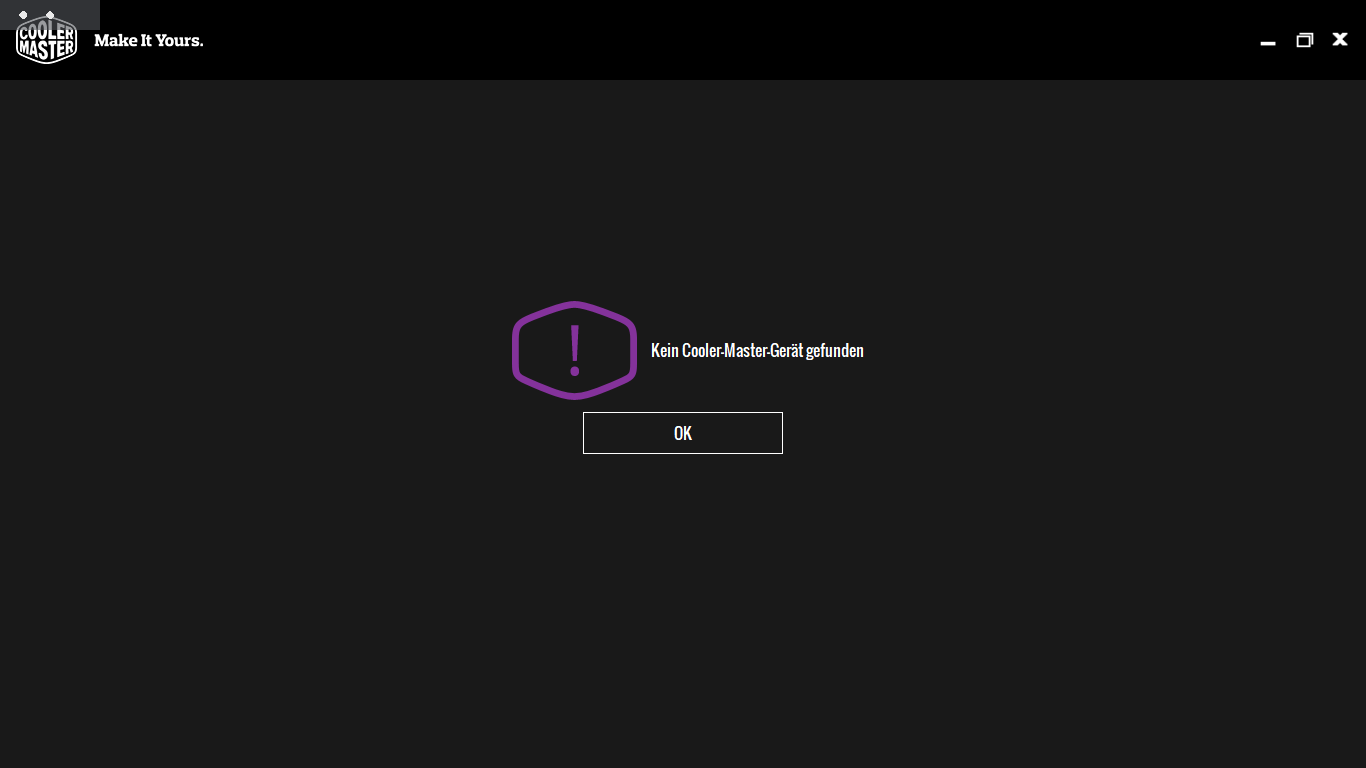

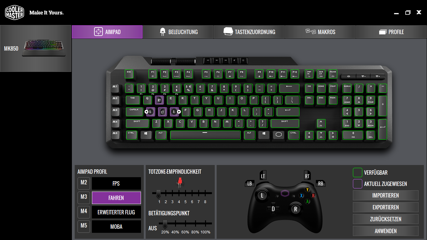

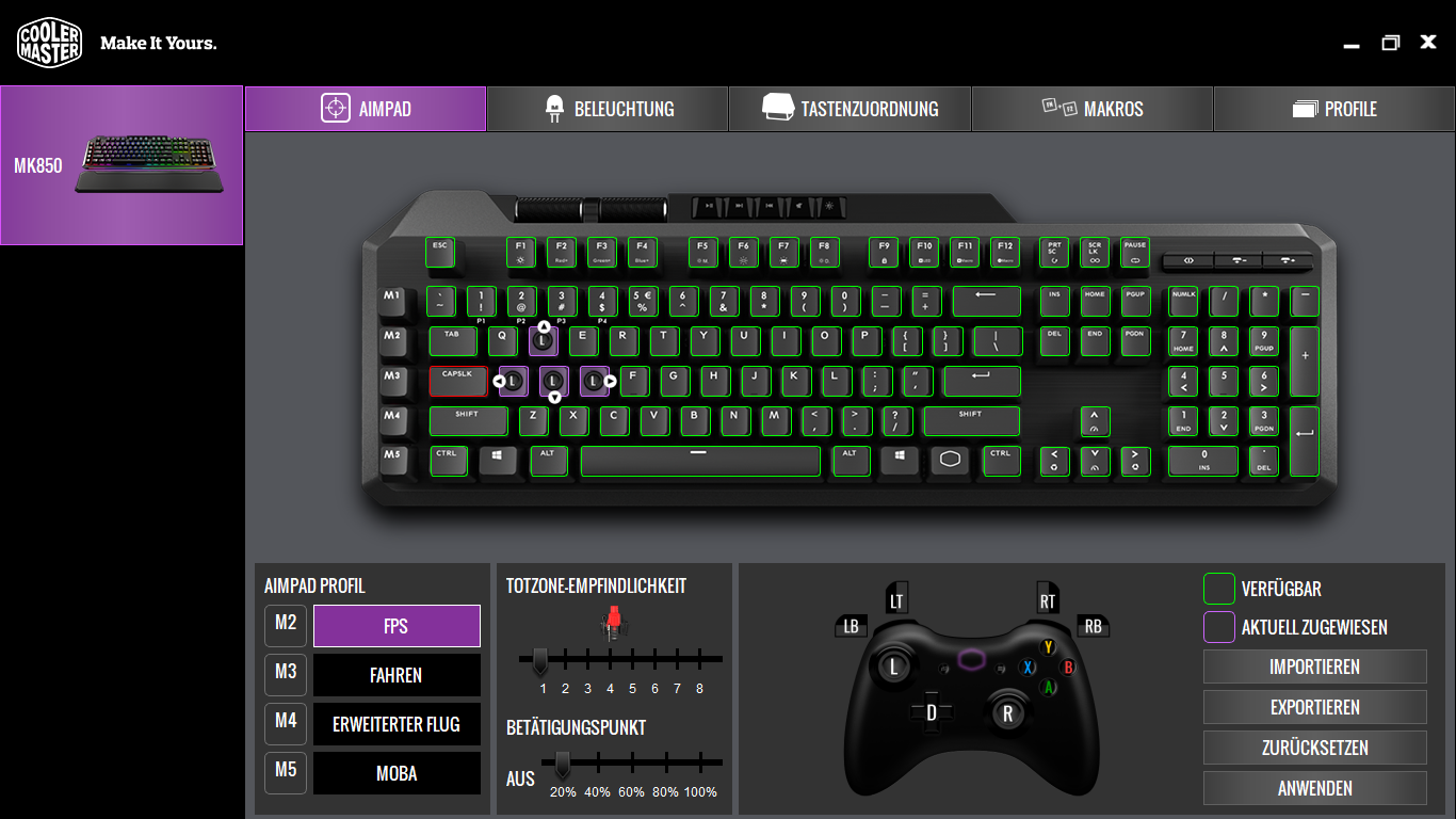

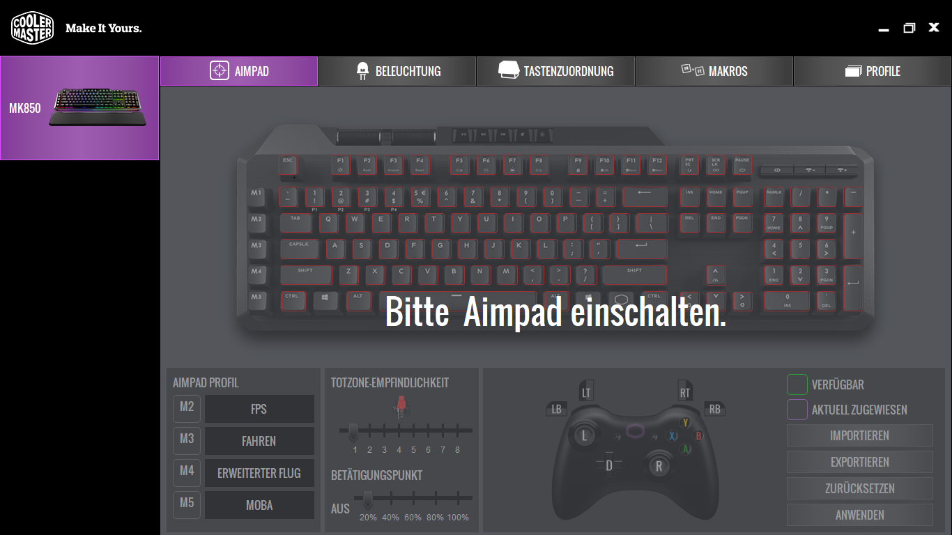

AIMPAD

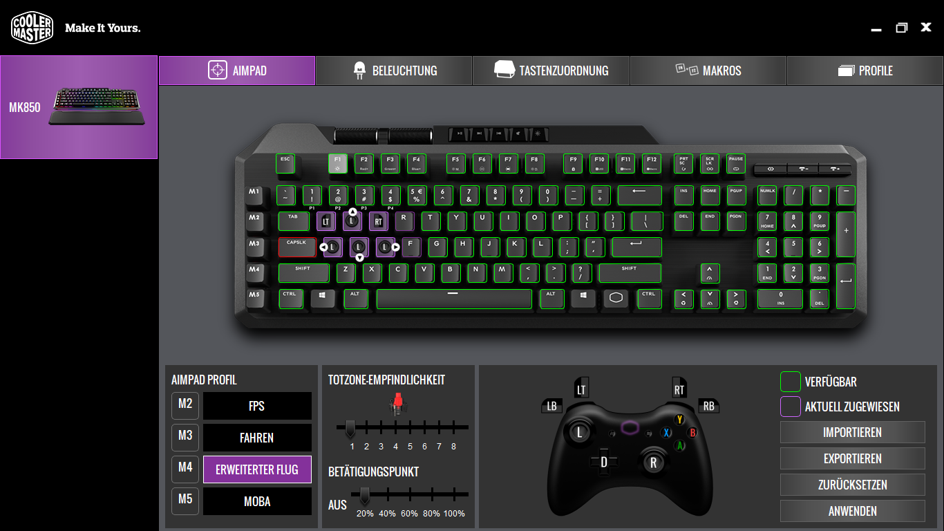

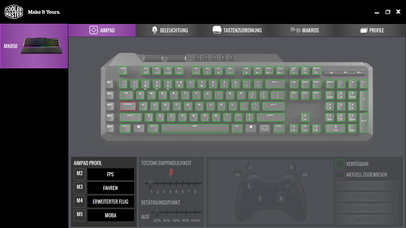

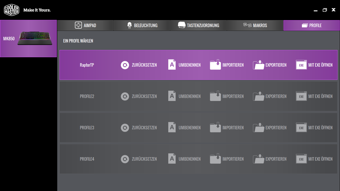

In der Software Portal schauen wir uns erst mal das Aimpad und deren Funktion genauer an.
Oops … erst einmal aktivieren:

Aimpad nennt Cooler Master die 8-Tasten (QWER ASDF) die per Infrarotsensor abgetastet werden und dadurch wie ein Schubregler eines Gamepads funktionieren.
Softwareseitig wird hier auch ein Gamepad, genauer gesagt ein Xbox Controller imitiert.
777043
Man hat hier die Auswahl von bereits vorgefertigten Profilen, die man sich seinen Wünschen anpassen kann.
Nicht möglich ist hingehen diesen Tasten einer komplett anderen Funktion wie z. B. ein Makro zu vergeben.
M1 - Das Aimpad ist aktiviert, um ein Umschalten ohne Wartezeit im Game zu ermöglichen.
Ansonsten funktioniert alles wie gewohnt, auch leuchten die 8 Tasten nicht weiß – lediglich die „M1“ Taste was gleichzeitig auch der Hinweis dafür ist dass das Aimpad aktiviert ist – wie als hätte man das Gamepad angeschlossen.
777044
M2 – „FPS“ – für First Person Shooter – der analog Stick ist auf WASD gelegt.
Man hat hier die Möglichkeit sich stehend in einer Geschwindigkeit fortzubewegen die normalerweise nur gebückt möglich ist.
Nützlich wenn man sich umschauen will und gleichzeitig dennoch etwas fortbewegen will. Durch schleichende Bewegungen ist man für den Feind schlechter auszumachen als wenn man kurz „hastig“ um die Ecke zuckt.
777045
M3 – „Fahren“ hier werden die Tasten „W“ & „S“ zu den Schubreglern LT & RT wie man es vom Gamepad gewohnt ist. Natürlich muss dann hier auch die Config im Game dazu passen.
Man stellt quasi einen Gamepad ein, den man gar nicht besitzen muss – er ist integriert ;) Bei Racing Games hat man, falls man keinen Gamepad nutzt, auf jeden Fall einen spürbaren Vorteil.
Wobei ich mich in Kurven immer noch dabei erwische zu tippen anstatt zu dosieren. Es kostet etwas Disziplin es stets korrekt anzuwenden. Bitte lasst euch Zeit dabei.
777046
M4 – „Erweiterter Flug“ Modus benutzt den kompletten Analogstick sowie auf „Q“ & „E“ die Schubreglertasten eines Gamepads.
777047
M5 – „MOBA“ steht für Multiplayer Online Battle Arena und soll alle acht Tasten auf die höchste Empfindlichkeitsstufe stellen um schnellstmöglich auszulösen.
Es soll den Weg zwischen Reaktion und Ausführung verkürzen und bei schnellen Spielen einen kleinen Vorteil verschaffen. Als simplen Test habe ich einen Gegenstand genommen, der eine gerade Stirnfläche besitzt und jeweils 2 Tasten gleichzeitig betätigt. Diesen habe ich dann auf „R“ & „T“ sowie auf „F“ & „G“ gelegt und gedrückt. Tatsächlich lösen die Aimpad Tasten früher aus. Egal ob schnell oder ganz langsam – die Aimpad Tasten stehen immer an erster Stelle. Auch setzt bereits ein Dauerdrücken ein bevor die andere Taste überhaupt auslöst. Ist dieser Modus nicht mehr aktiv, ist dieses Verhalten nicht mehr reproduzierbar.
777048
Es gibt eine Homepage, die bereits die unterstützen Spiele listet sowie nützliche Hinweise bei der Config.
Link zu den Unterstützen Spielen - https://aimpad.com/compatibility/
Ein weiterer Vorteil des Aimpads mit Cherry Switches ist die Nutzung des kompletten Tastenhubs ohne Totzone.
Mit der zusätzlichen Konfigurierbarkeit der Empfindlichkeit ist ein optimales Dosieren der Tasten möglich.
Im Video zum Test sind noch einige Beispiele des Aimpads in Aktion zu sehen.
Das Aimpad vereint die Stärken eines Gamepads in eine Tastatur – kann aber nicht alle Schwächen einer Tastatur ablegen. (kein Analogstick, ungewohnte Haltung der Finger)
777050

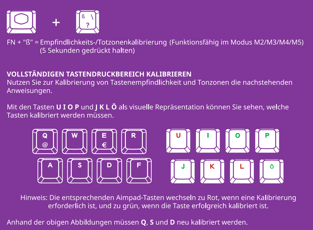

Kalibrierung
Eine Funktion, die es nur als „on the fly“ Config gibt, ist das Kalibrieren der analogen Tasten. Hierbei werden zur Visualisierung zum Status der Kalibrierung der 8 Tasten weitere 8 Tasten weiter rechts in zwei Farben beleuchtet. Die grünen Tasten sind bereits kalibriert und die roten müssen noch kalibriert werden.
Die zwei grün beleuchtete Tasten „U“ und „I“ stehen hier für den Status der Tasten „Q“ und „W“. Die anderen 6 Tasten müssen jeweils 2 Sekunden nach unten gedrückt werden und nach einer erfolgreichen Kalibrierung verschwindet diese Funktion dann von allein.
777051
Den Modus löst man wie folgt aus:
777052
Wichtig hierbei: aktivieren kann man den Modus nur, wenn das Aimpad aktiviert ist und sich im Modus M2-M5 befindet.

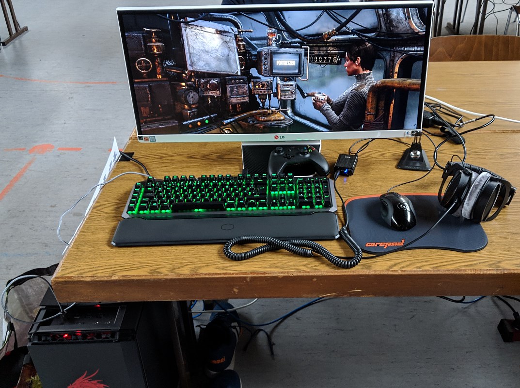

Ausflug zur LAN
777053
Auf einer mehrtägigen LAN-Party (https://w2tj.net/) konnte ich die Gelegenheit nutzen und andere Spieler das Aimpad testen lassen.
777054
Man muss auf jeden Fall dazu sagen, dass man sich darauf einlassen muss. Ein „Neuer“ Gamer würde den Einstieg wohl leichter haben als ein Gamer, der eben schon Jahre auf einer herkömmlichen Tastatur gespielt hat.
Weswegen auch der Kurztest auf einer LAN eben nicht sehr aussagekräftig ist, aber immerhin auch einmal andere Sichtweisen aufzeigt.
LAN Kommentare:
„bei schnellen Fahrten ist es möglich die Lenkung besser zu dosieren.“
ein Gamer, der sonst auch alle Racing Games auf dem Keyboard zockt
„man verfällt sehr schnell ins alte Muster und tippt“
sinngemäß kam dieser Kommentar häufiger vor
„Der Bereich zum Dosieren ist zu klein“
überraschende Aussage eines Gamers, der ausschließlich flache Notebook-Tasten nutzt
„es ist anstrengender als mit einem Analog-Stick“
ebenfalls ein Kommentar der einige Male genannt wurde
Hier wurde dann auch der Preis als Gegenargument genommen. Die Gewohnheit an einer nicht analogen Tastatur erschwert den Umstieg.
Das Hirn muss sich erst einmal daran gewöhnen bevor man es "intuitiv" nutzt. Ist es aber dann soweit, macht es einfach nur Spaß. Der Wechsel geht mit einem Knopfdruck sehr schnell. Die Sensibilität kann ebenfalls direkt im Spiel justiert werden und hemmt somit in keinem Moment den Spaß im Spiel. Dies konnten nach einiger Zeit auch die zunächst oben erwähnten kritischen Tester auf der LAN bestätigen.

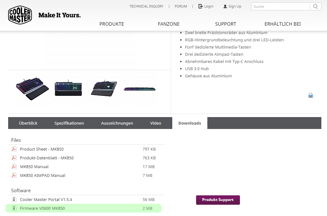

Cooler Master PORTAL ist für die einfache Handhabung, um die Tastatur seinen Wünschen anzupassen. Beim ersten Starten der Software wurde direkt ein Firmware Update angeboten, welches ich auch direkt gestartet habe.
VORSICHT! Im selben Moment ist mein Virenscanner aufgepoppt und erzählte mir etwas von Bedrohung. Ich drückte auf „Schließen“ und AVG hat die Meldung geschlossen und gleichzeitig auch den Firmware Update Vorgang abgebrochen womit die Software die Tastatur nicht mehr erkannte.
Die Tastatur blieb komplett unbeleuchtet – lediglich die NUM-Taste leuchtete weiß. Ein Neustart brachte an dieser Stelle keine Besserung und ich dachte schon, dass ich das Keyboard einschicken muss.
Kurz darauf fand ich auf der CM Website eine Exe, die direkt ein Firmware Update vollzogen hat und siehe da – die Tastatur war wieder beleuchtet und wurde auch von der Software wieder erkannt.
Direkter Link zur Firmware Update EXE:
https://eu.coolermaster.com/de/xresserver01-DLFILE-de1902280001b51f-F1902280008170c.html
777056
Die Software gestartet begrüßt uns folgendes Fenster:
777058
Beleuchtung – QWERTY Layout – was im ersten Moment nicht schlimm erscheint.
Doch vergleicht man z. B. die Tasten, erkennt man schnell das man z. B. eine längere „Links Shift“ Taste hat als im deutschen Layout. Somit ist es nicht möglich diese Taste hier direkt einer Beleuchtung zuzuteilen:
777060
Dafür ist dies aber „on the fly“ möglich bis die Software hier nachgebessert wurde.
Ich werde euch zu allen Themen rund um die Tastatur am Ende dieses Tests auf dem Laufenden halten.

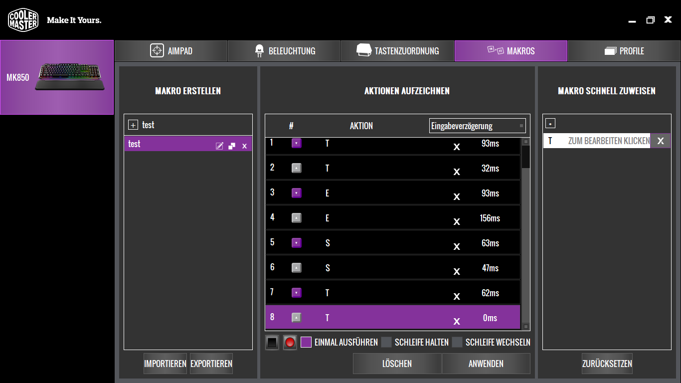

Bisher habe ich nie mit Makros gearbeitet. Man muss dazu leider auch Tasten zweckentfremden. Die Tasten M1-M5 können nicht als Makro-Tasten verwendet werden. Sie sind lediglich für das Aimpad vorgesehen, auch wenn dieses komplett deaktiviert ist.
777063
Unter Profile hat man die Möglichkeiten, die Einstellungen zu speichern und sogar z. B. auf einem USB Stick abzulegen. 4 Profile und zusätzlich kann man ebenfalls die Aimpad Config exportieren und hat dadurch eine Menge Konfigurationsspielraum. Dadurch hat man sogar die Möglichkeit das passende Profil zum Spiel zu speichern.
Anbei noch einen Quickstart für „on the fly“

Keyboard-Suche auf geizhals.de - https://geizhals.de/?cat=kb&xf=7008_DEalone~7029_drucksensitive+Tasten&sort=p#productlist
Herstellerseite der Switches - https://www.cherrymx.de/mx-original/mx-red.html

  • USB Kabel hält nicht immer im Kanal

  • USB Kabel abnehmbar

Update 12.05. : WORKAROUND für die komplette Beleuchtung aller Tasten (inkl. CAPS Lock, Rollen,...)
Ich hab aus Spaß mal ein zweites Profil per "on the fly" ausgewählt - und wenn man die Software nicht startet leuchten alle Tasten - Farbe dann bitte auch per FN + F2, F3, F4 drücken um den Farbton anzupassen bis sich softwareseitig was ergibt - Grüße :) sieht alle mal besser aus.

- Welche der genannten Cherry Switches (BLUE, RED, BLACK, BROWN) ist dein Favorit?
Cherry MX BLUEI
Cherry MX RED
Cherry MX BLACK
Cherry MX BROWNI
andererI
Vielen Dank für jede Antwort.​

- Welche der genannten Cherry Switches (BLUE, RED, BLACK,BROWN) ist dein Favorit ?
Da ich wenig Spiele und fast nur „Produktiv“ die Tastatur verwende ist es bei mir BLUE (QPAD MK 50) geworden. Ich mag das deutliche Feedback und das laute Geräusch dazu.

ich wuerde brown bevorzugen.
Ich muss sagen keine der genannten. Die Logitech Romer-G stellen für MICH das Optimum da.
Laut Tomshardware würde das in etwa einem Brown mit O-Ring nahe kommen.

Pflegehinweis für PU Leder Handballenauflagen:
nach einem Jahr Nutzung sieht meine Handballenauflage wie folgt aus:
ich nenn es mal "speckig" selbst nach einer intensiven Reinigung.
Hab auch gleich mal Oberflächendesinfektion genutzt ;) ihr seht jetzt aber das Ergebnis danach.
(auch wenn es nicht optimal zu fotografieren ist, stört es da es mit bloßen Auge noch auffälliger ist)
Hab dann Frau gefragt nach Pflegemitteln und wurde an unsere Prowin Beraterin verwiesen xD
Hab dann ein Pflegemittel für Möbel-, Glas- und Kunststoffoberflächen empfohlen bekommen:
Seidenglanz <- von Prowin.
Hinweis von @thereisnoname
Letztendlich nur Silikonversiegeler und Wasser.
Da kann man auch zu günstigeren alternativen wie beliebige PU-Lederpflege, Cockpitreiniger etc. greifen.
Dazu noch ein Tuch:
proWIN FLUFFY, das Staubfängertuch aus weicher Mikrofaser.
Einfach drüberwischen und trocknen lassen:
(die Bläschen haben mir echt ein wenig Angst gemacht)
Optimal wäre zu diesem Einsatz wohl folgendes Tuch: (nicht im Haushalt verfügbar)
MIKRO SOFT - Weiche Mikrofaser mit antistatischen Eigenschaften
Das Endergebnis:
bisher auch kein "nachfetten" bei Nutzung.
Ich bin echt zufrieden und wollte euch das nicht vorenthalten.
So sieht das ganze auch wieder edel und neuwertig aus.
