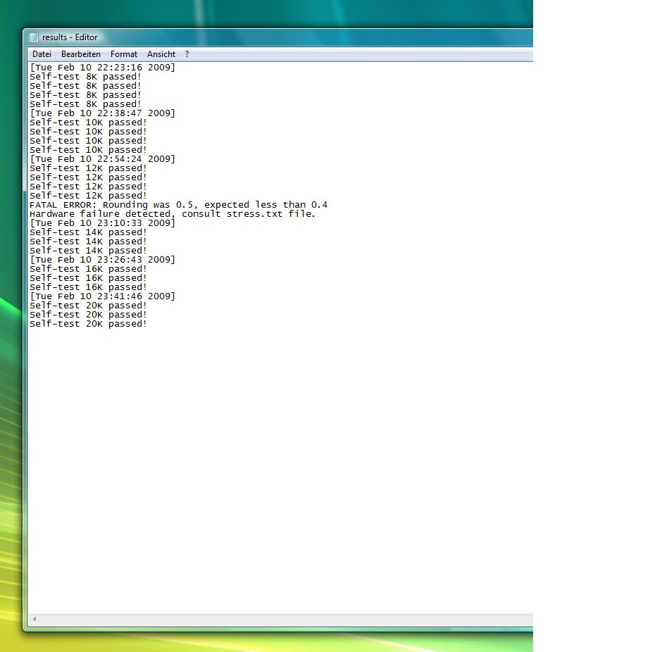

habe hier mal nen screen fertig ist er auch er ist runter gefahren und logischerweise wieder hoch

laut deinem screen hast du zu wenig vcore
weil prime während des 12 k tests den fehler meldete.
der cache des prozessor reicht um die berechnung der small ffts auszuführen und somit wird der rest des systems (NB, RAM) nicht beansprucht.
Fehler in small ffts heisst fast IMMER zu niedrige Vcore. darum immer zuerst small fft laufen lassen und wenn das Ok ist zum large oder custom test weitergehen. Denn wenn die Vcore nicht stimmt kann sie auch die fehler in den large tests verursachen ansonst kannst du die Vcore ausschliessen und dir viel zeit und ärger ersparen.
