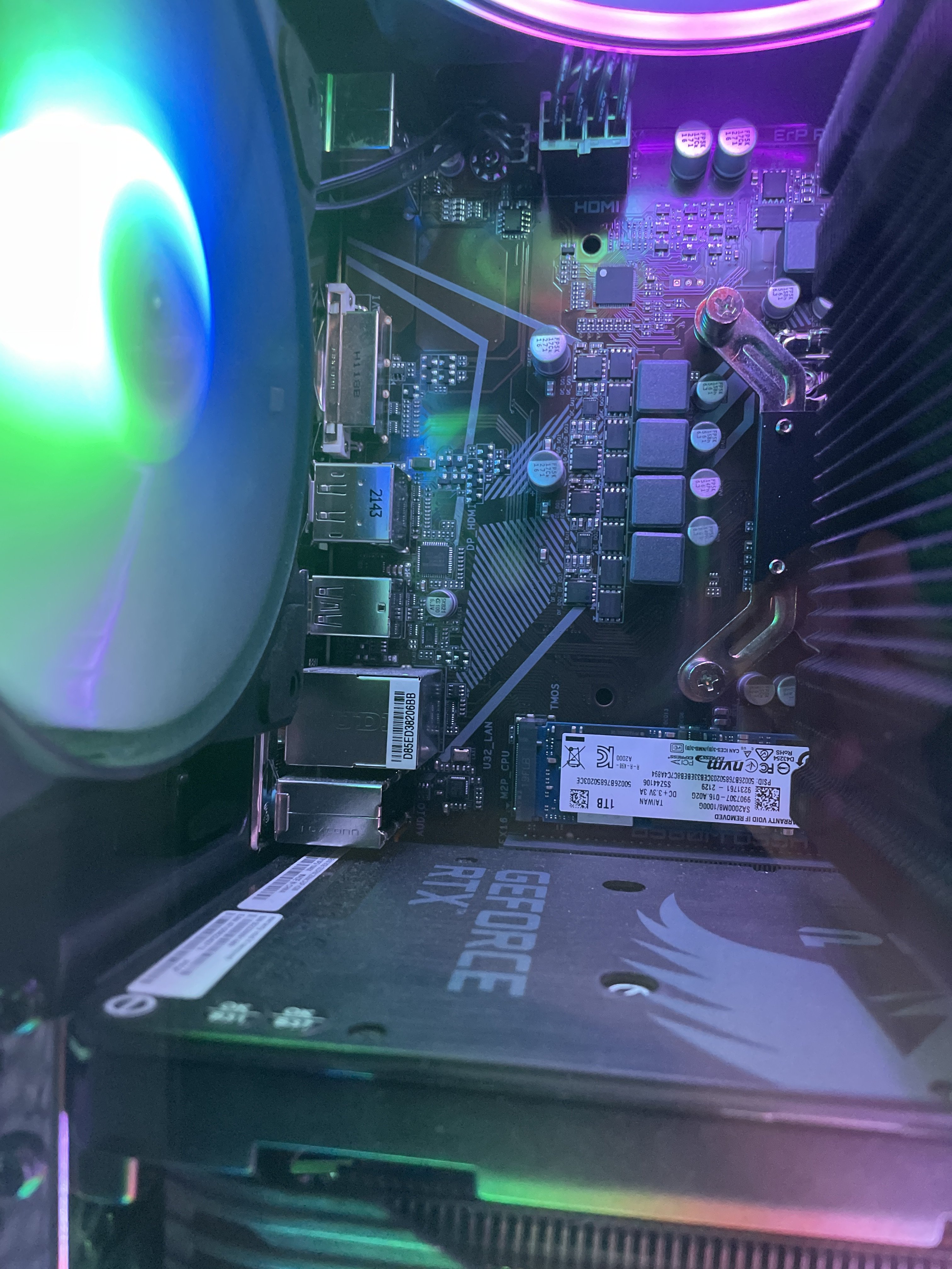

Das Mainboard ist ein Witz und die Kühlung auch viel zu schwach.

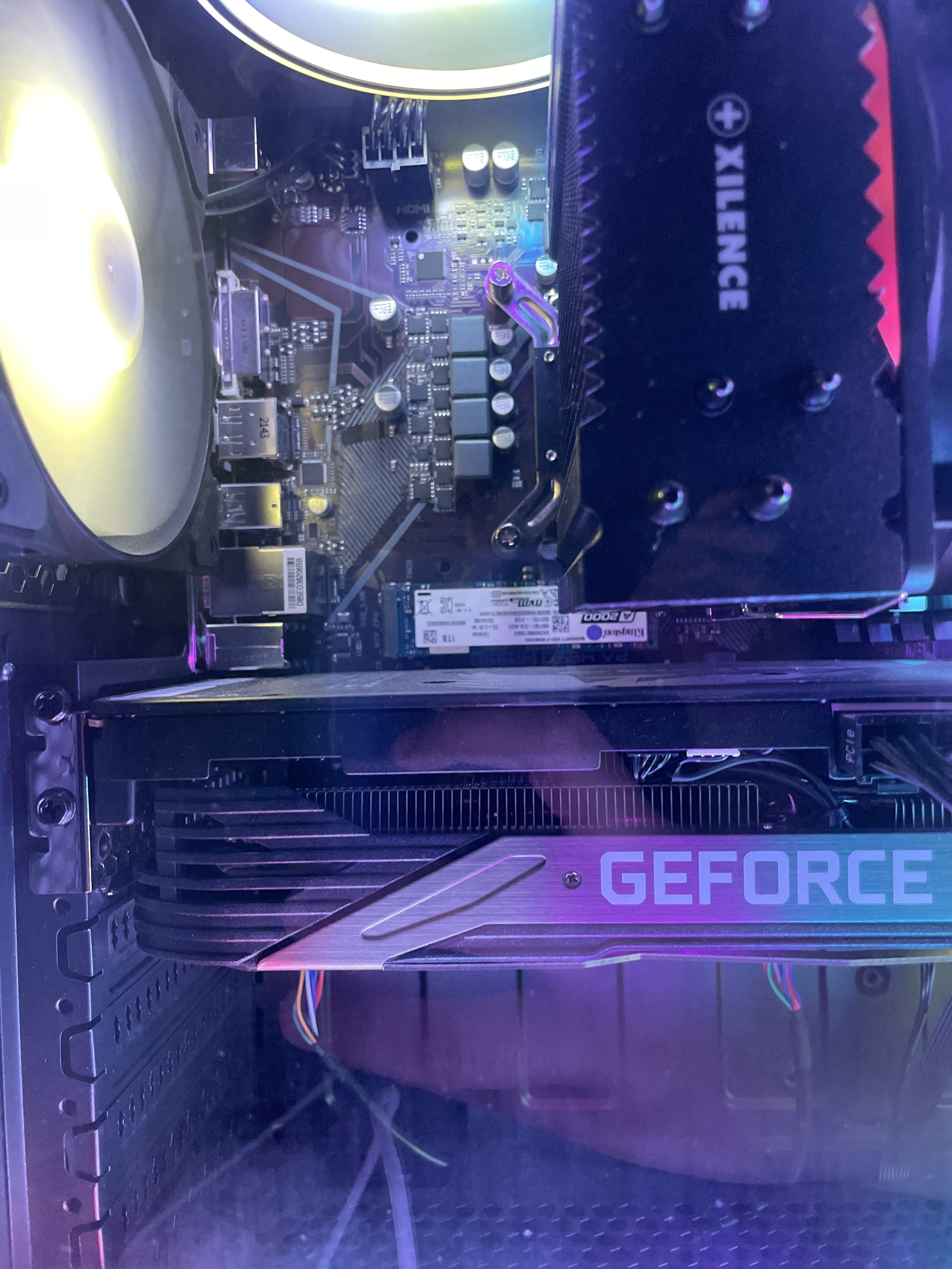

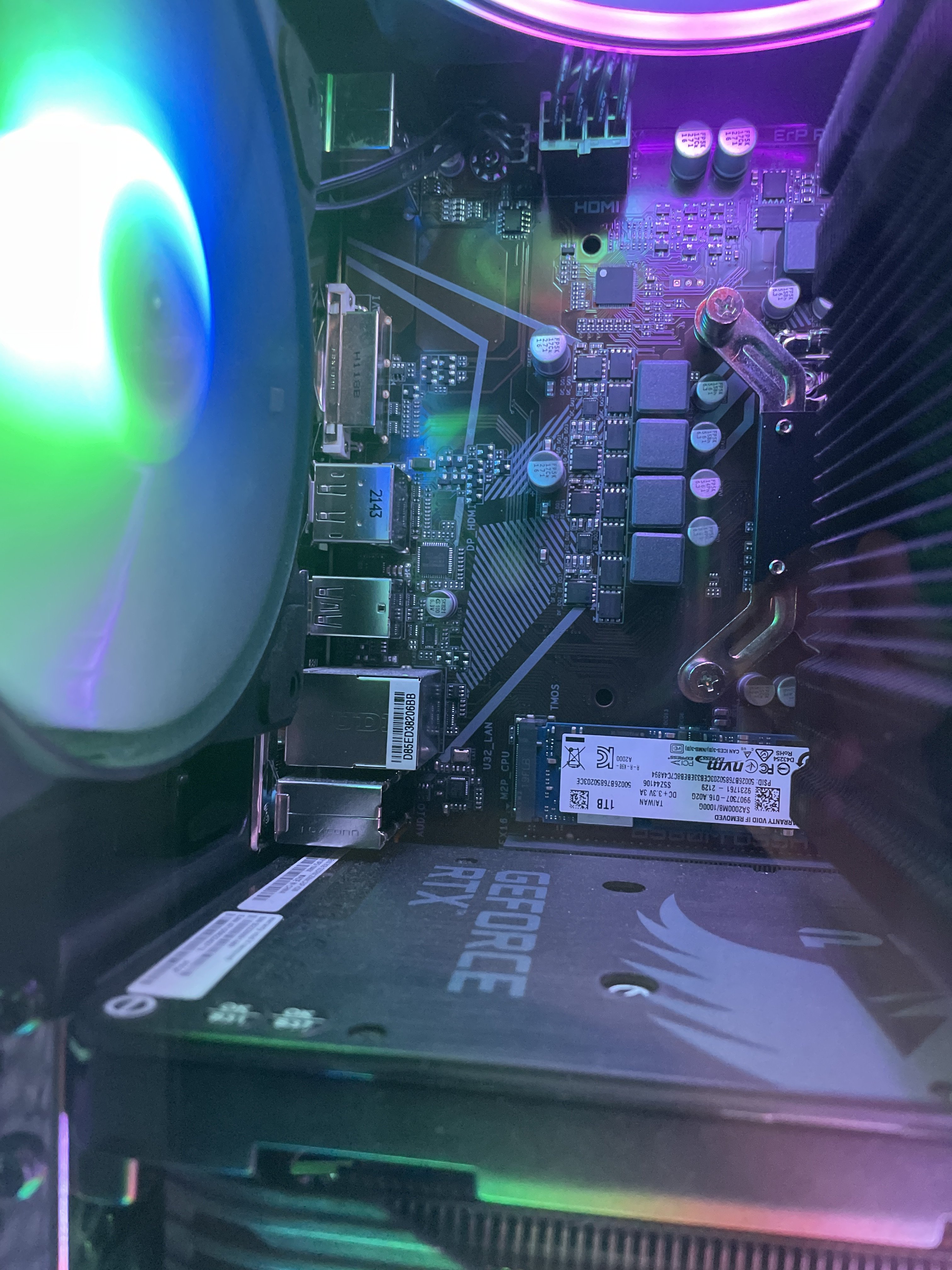

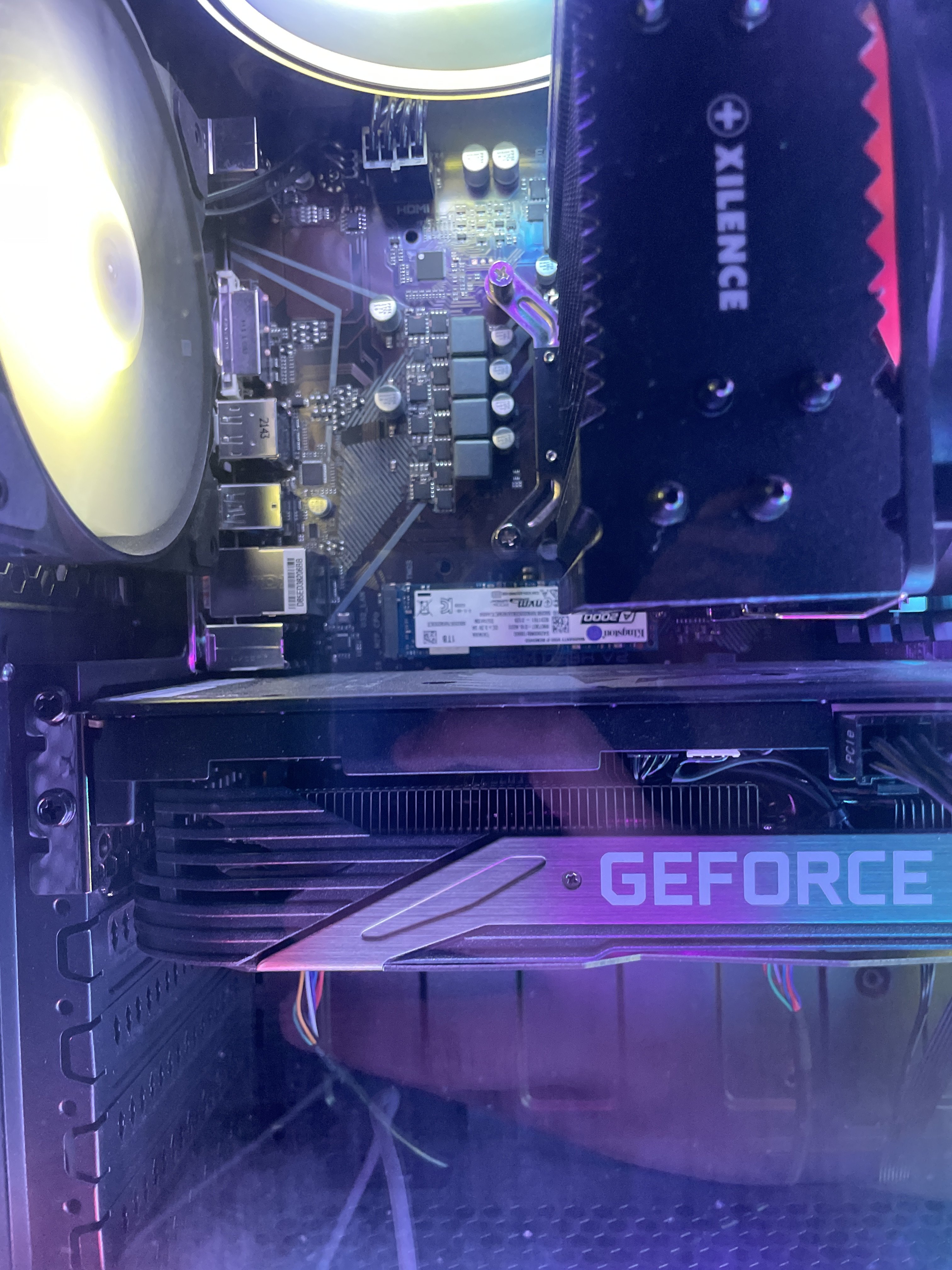

Noch so ein Board ohne VRM Kühlung bei solchen CPUs, das Probleme macht...

Prime95 mit AVX laufen lassen und dann ein MB ohne Spannungswandler Kühler.
Warum macht man sowas?
Das logisch das da ein Fehler Auftritt, weil die CPU sich "verrechnet" das kann aufgrund der Spannungswandler kommen.

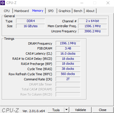

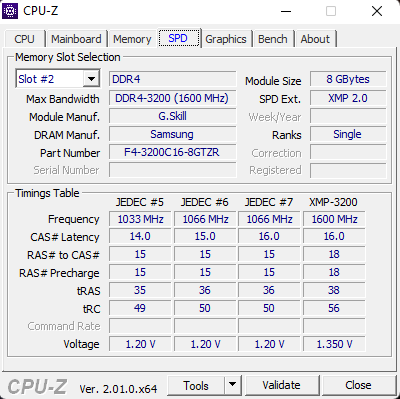

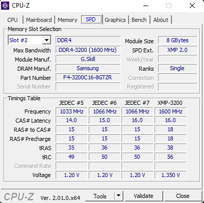

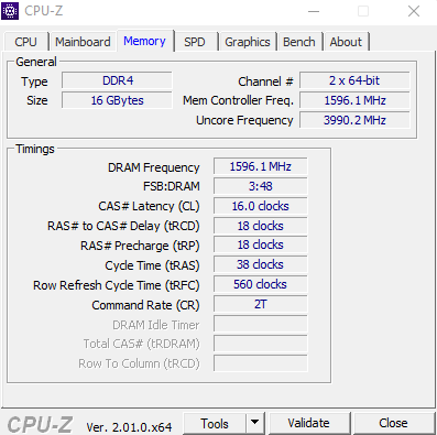

Wie ist denn dein Arbeitsspeicher eingestellt?
CPU-Z > Memory Screenshot
CPU-Z > SPD Screenshot
Bitte!

Danke für die rasche Rückmeldung!

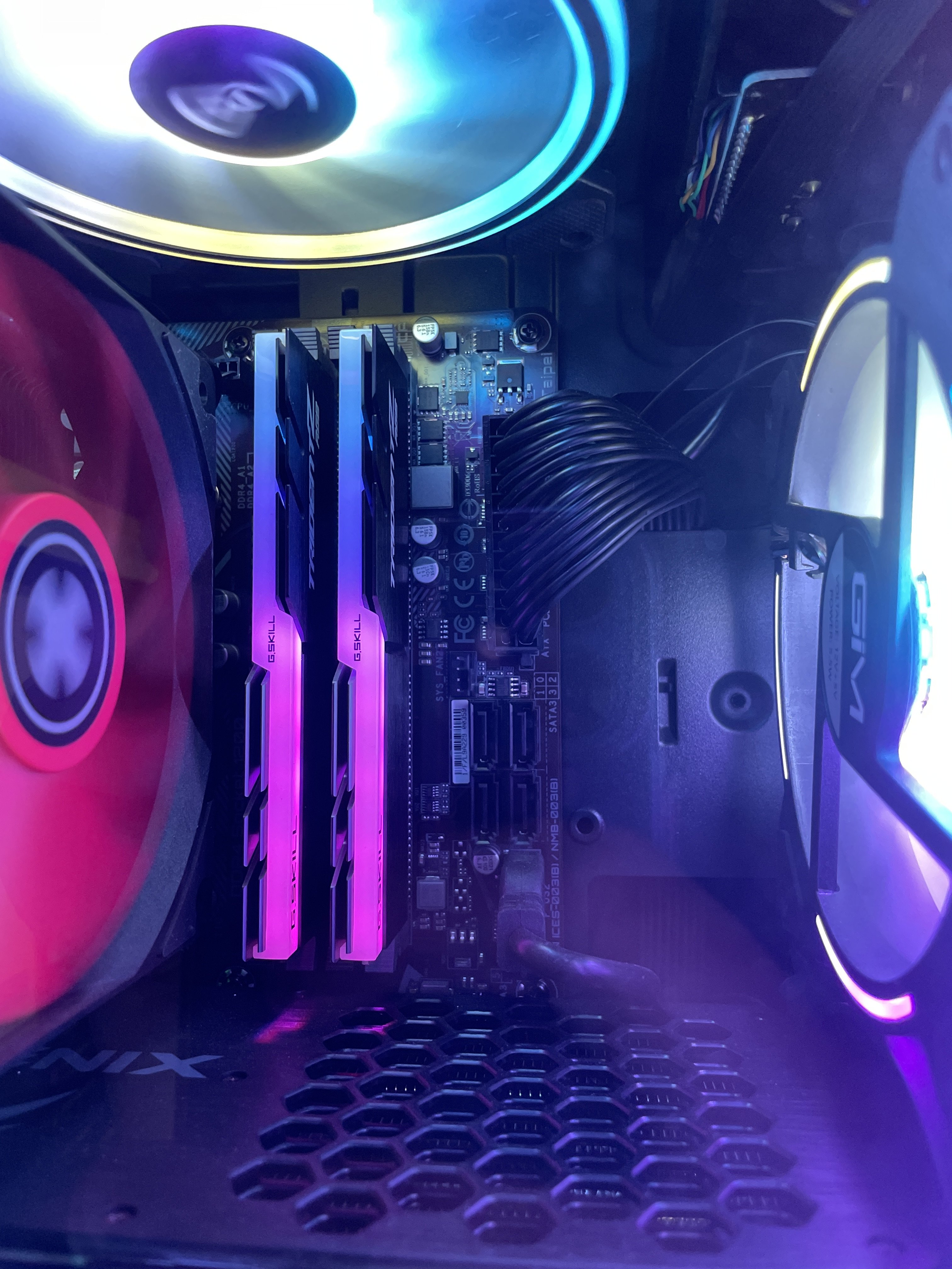

MehlstaubtheCat schrieb:
Gut dein Arbeitsspeicher ist richtig eingestellt!
Dann liegt es deinen Temperaturen der Spannungswandler und der CPU.

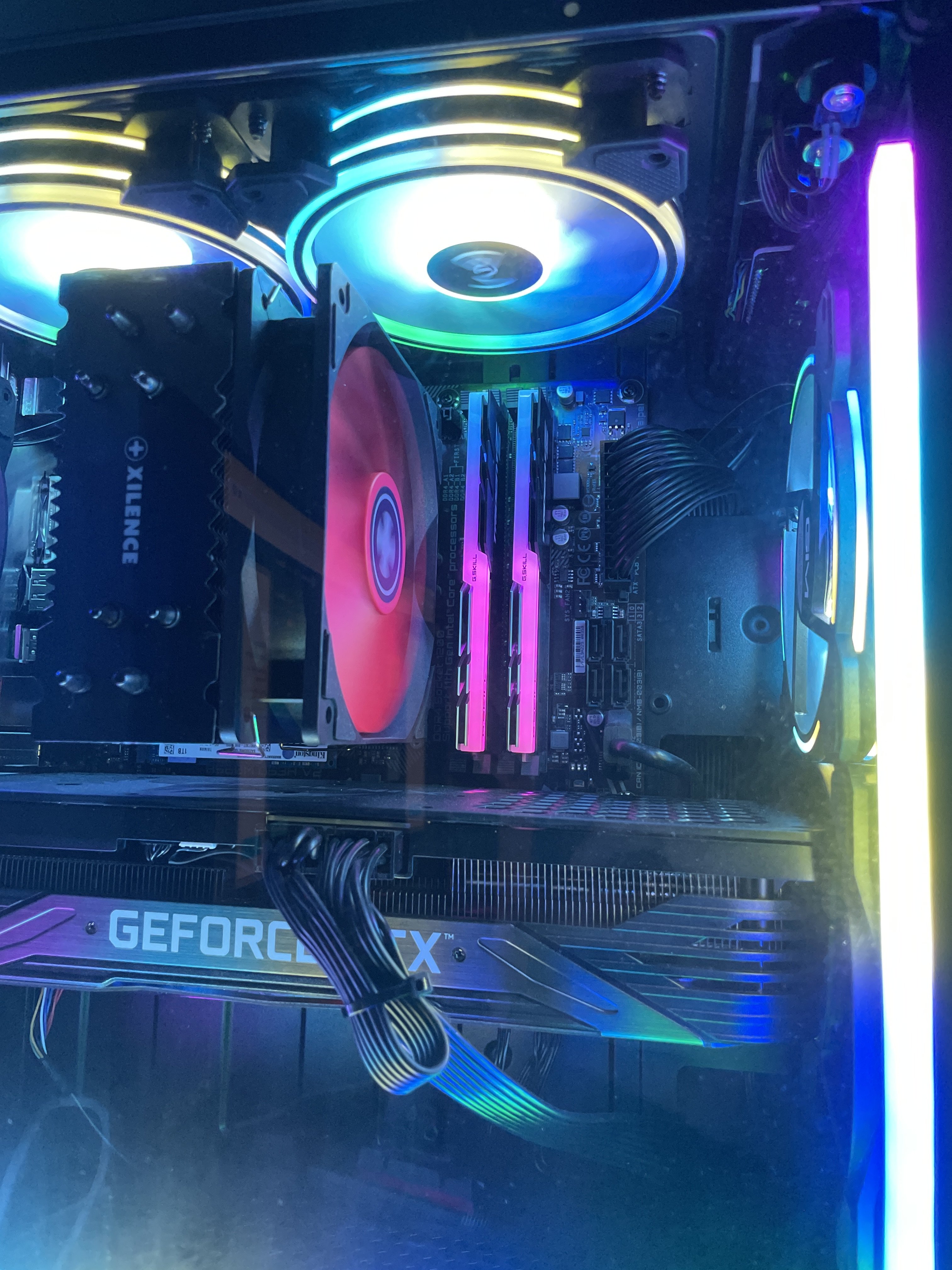

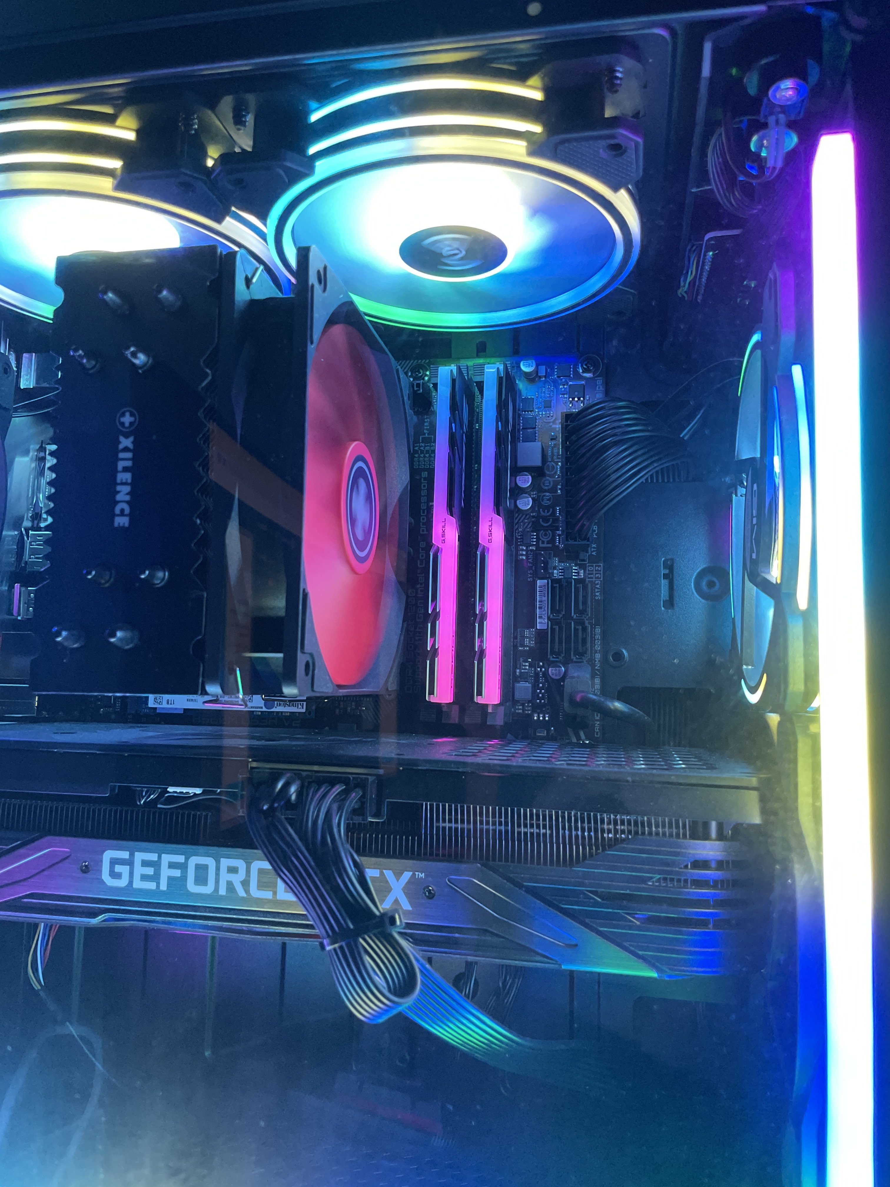

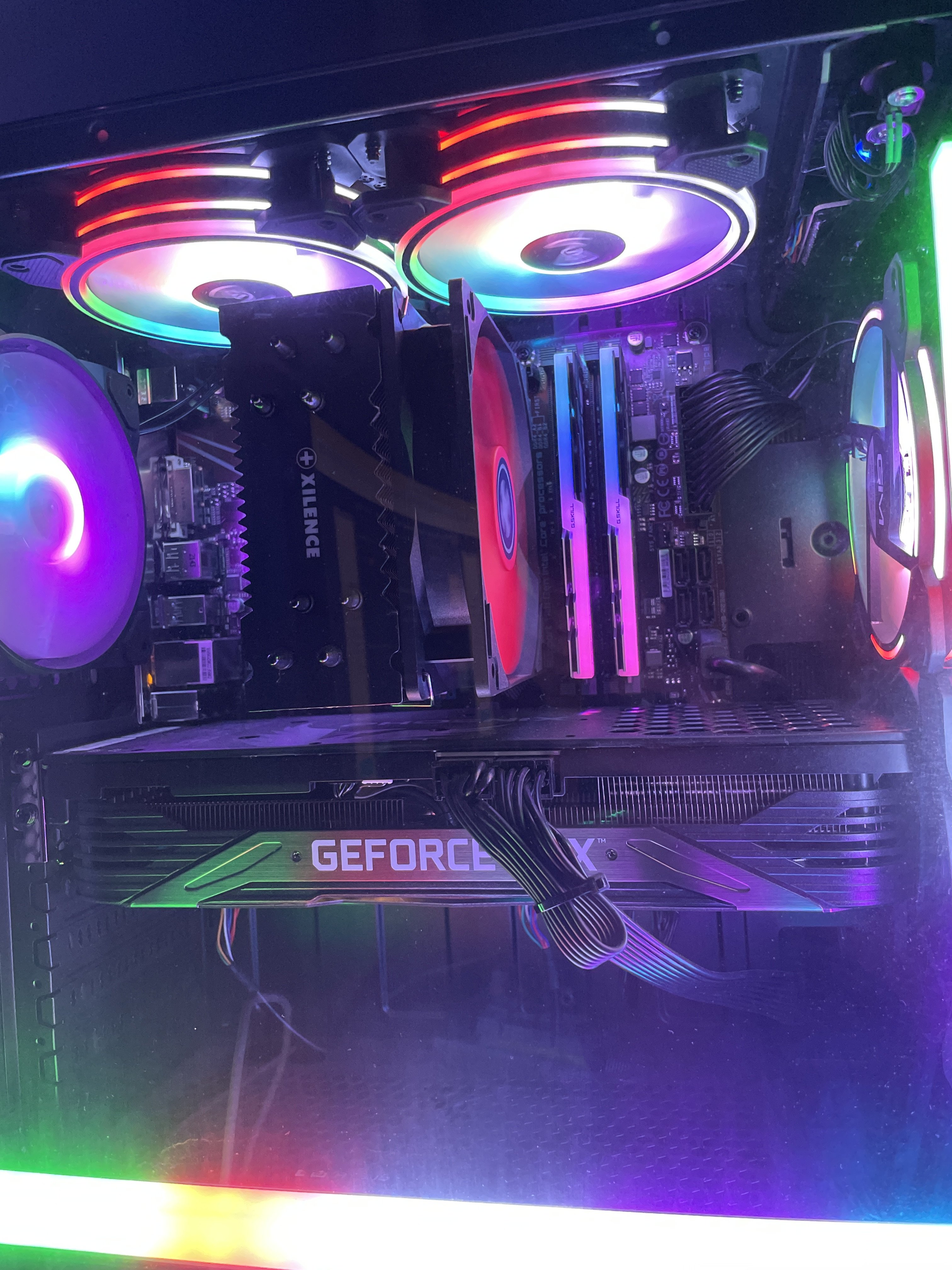

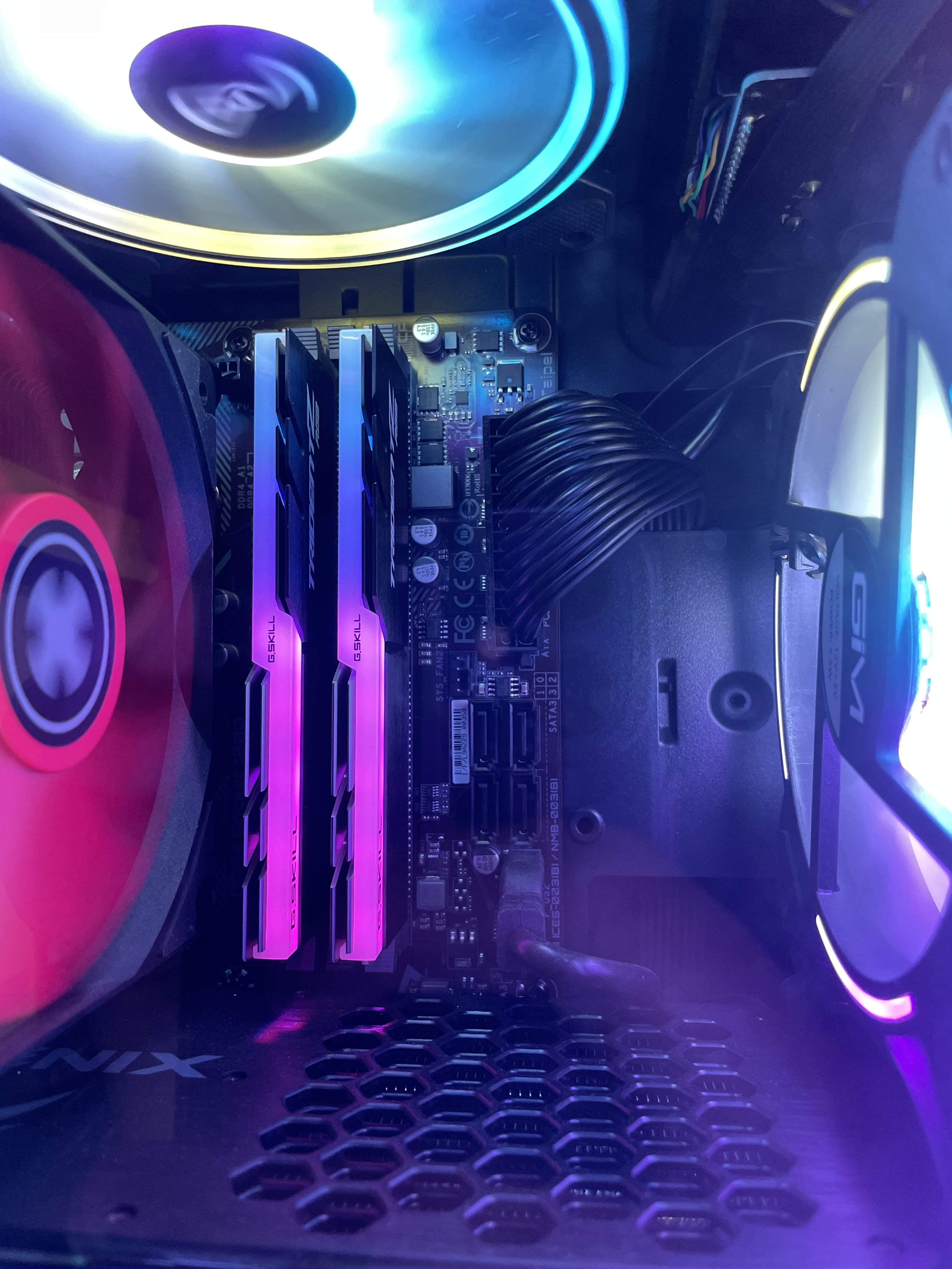

Mach doch gern mal paar Bilder von deinem Rechner inneren!

Lass Prime95 mal ohne XMP laufen
Du könntest auch mal einen Memtest durchführen
