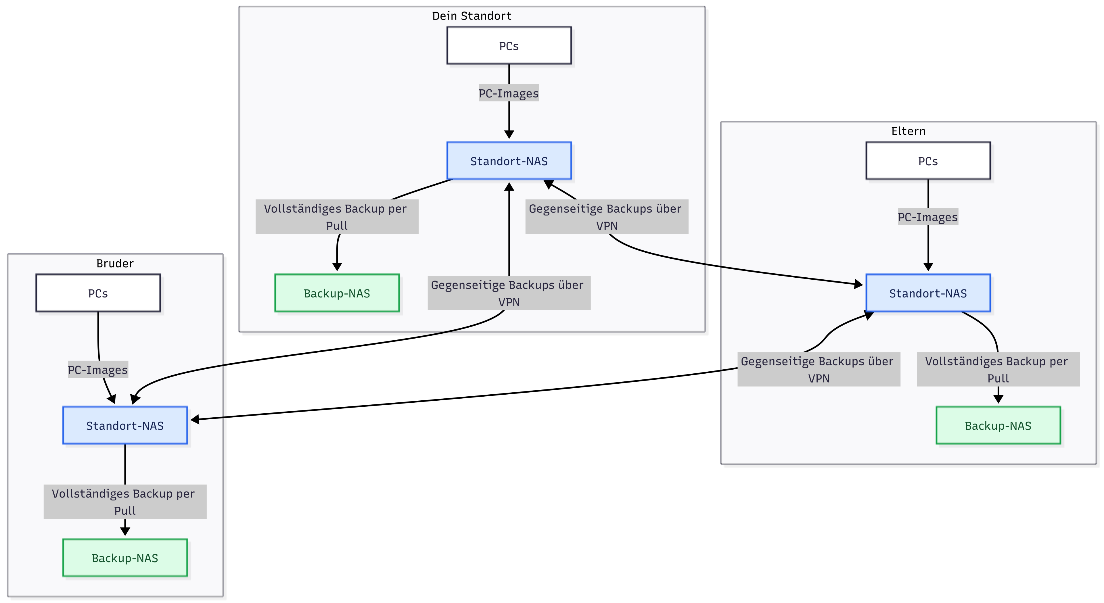

Ich weiß, bisschen over the top für dich. Aber du hattest gefragt, wie es andere hier handhaben 😂. Die Images sind natürlich verschlüsselt.
Reaktionen: BassCatBall, Monty-Mobile und 0815burner
